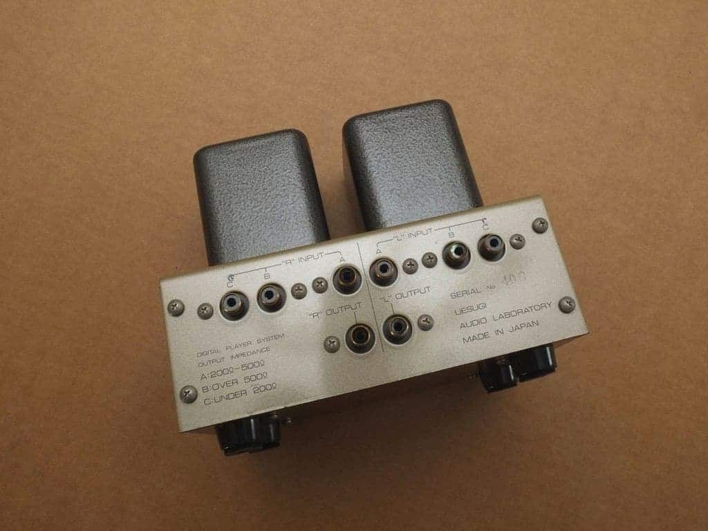

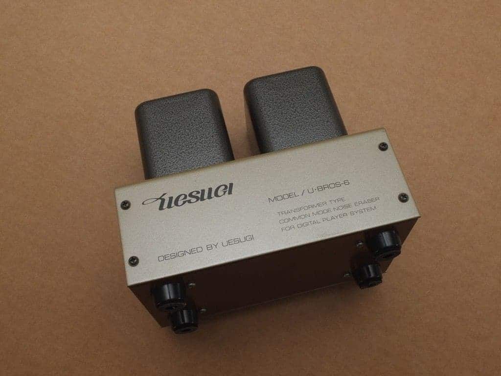

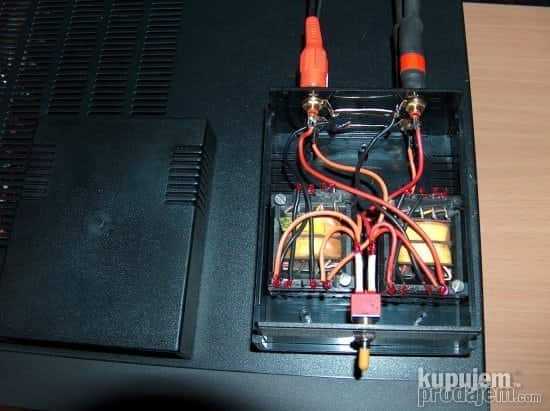

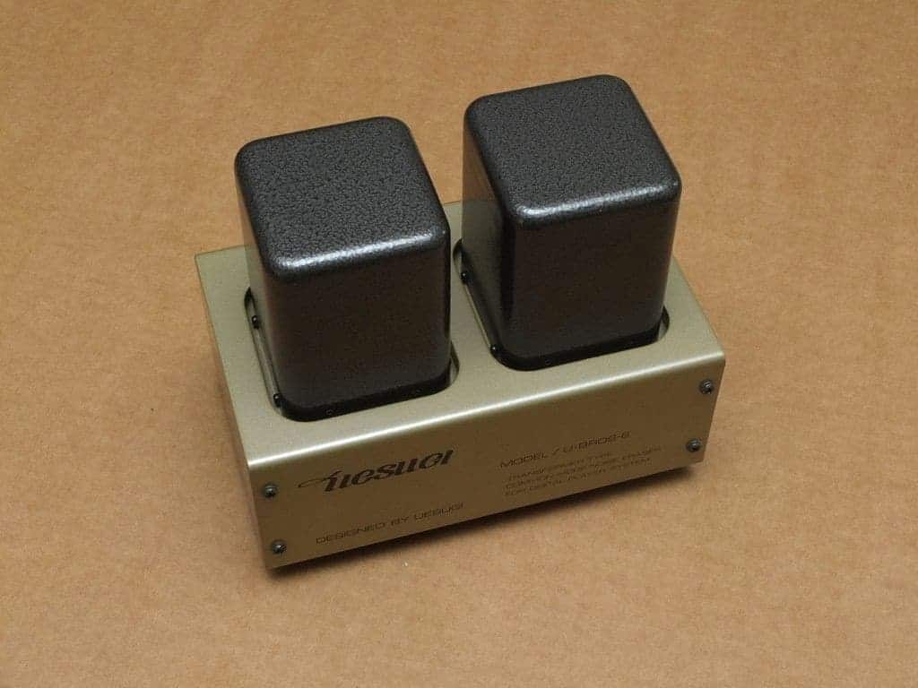

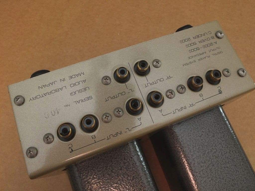

 Da li ovakve trafoe mogu da  nadjem u starim miksetama,i ako ste otparatili oglas,covek prodaje univerzalnu spravu na koju se moze prikaciti bilo sta?Procitao sam post o Denonu,i vidim da su se pratile specificnosti dak-a koji je na njemu.Ja bih pravio spravu sa vise ulaza,kao sto sam nasao na E-bay,pa sam sad u nedoumici,da li je ovo univerzalna prica,ili za svaki izvor zvuka mora da se prati njegova sema?
Не,
језгро за овакав трафо можеш наћи у компјутерским напајањима,растурити па мотати.
У принципу овај трафо би био универзалан за овакве намене са бафером на свом излазу.
То шта је на огласу незнам,само сам ти одговорио на питање да ли је ко то радио.
