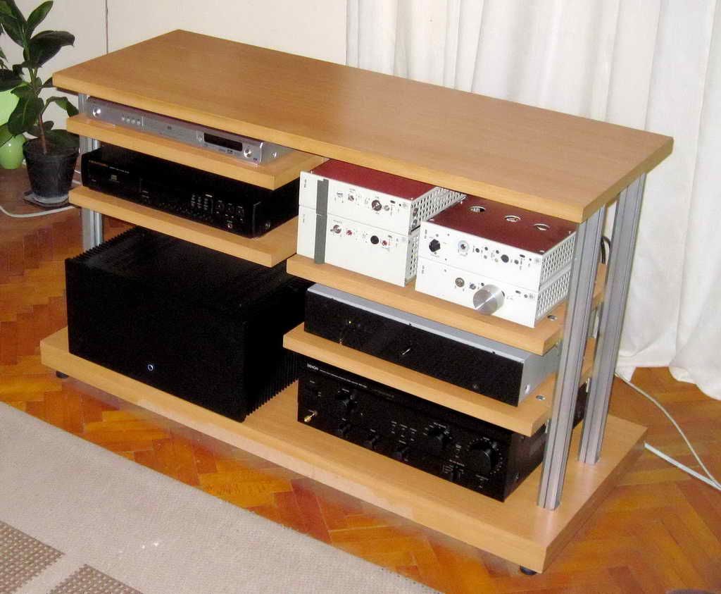

Ova polica sigurno ne spada u hi-end rešenja "audiofilskog nameštaja", nema specijalnih vešanja/oslanjanja etaža i nije napravljena od nekih "plemenitih" materijala. Akcenat je stavljen na funkcionalnosti i kompaktnosti (estetski momenat može biti diskutabilan - stvar ukusa). Može se podesiti bilo koja visina etaža u okviru police a takođe je i njihov broj lako izmenjiv - prava stvar za sistem u kome se često menja broj i "gabarit" komponenti.
Napravljena je od MDF-a od 25mm, aluminijumski i gvozdeni profili daju neophodnu stabilnost i čvrstinu konstrukcije - bez problema može da izdrži bilo koju težinu komponenti a da ništa ne krcne ili se uvije/ulegne pod tim teretom
Polica je napravljena 2009-e i savršeno služi svrsi do današnjih dana, evo kako sve to izgleda:
Postavljena slika

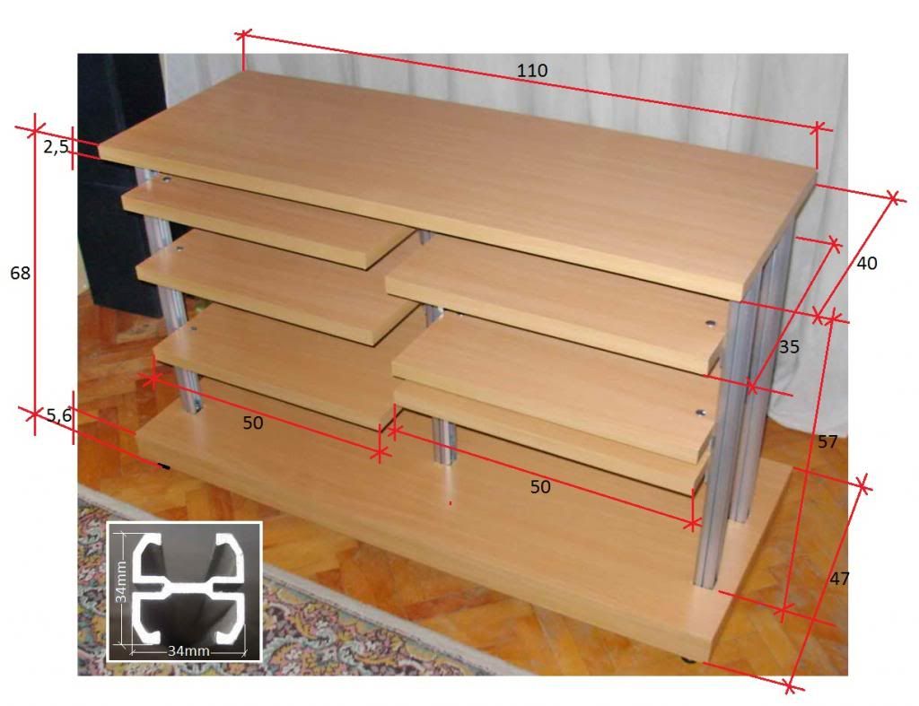

Evo i dimenzija u "cm"
Postavljena slika
Slike iz različitih uglova:
post-65-0-82875400-1367157764_thumb.jpg post-65-0-81881400-1367157805_thumb.jpg post-65-0-07942500-1367157839_thumb.jpg
post-65-0-37808800-1367157878_thumb.jpg post-65-0-04431500-1367157921_thumb.jpg post-65-0-88534300-1367157958_thumb.jpg
post-65-0-19985500-1367157975_thumb.jpg post-65-0-52349900-1367158087_thumb.jpg

Evo konstrukcijskih detalja koji se na slikama ( i u upotrebi police) ne vide...
Noseća konstrukcija u dnu police:
post-65-0-47654200-1367161284_thumb.jpg post-65-0-97020700-1367161312_thumb.jpg post-65-0-95721200-1367161367_thumb.jpg
post-65-0-64934800-1367161522_thumb.jpg post-65-0-77068600-1367161574_thumb.jpg post-65-0-17839800-1367161596_thumb.jpg
post-65-0-88423400-1367161624_thumb.jpg post-65-0-83806100-1367161662_thumb.jpg
I za kraj, detalj oslanjanja etaža - u žlebu aluminijumskog profila postoji pločica koja se priteže zavrtnjem:

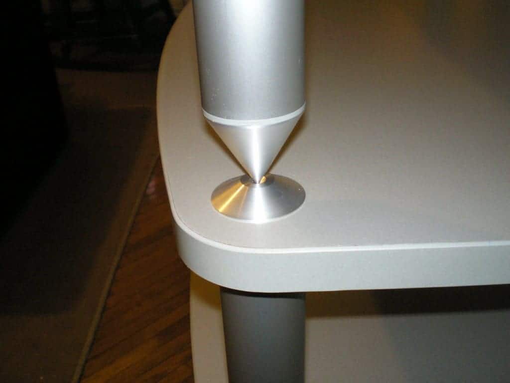

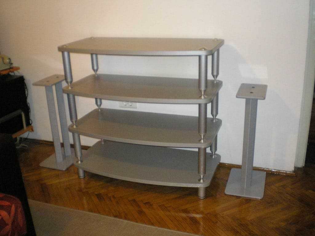

Po ugledu na  Atacama Europa Reference, polica napravljena u ličnoj režiji  krajem 2010.god.
Original se radi u kombinaciji staklene platforme + alu stubovi sa elementima šiljaka i ležišta šiljka.
Izbor konstrukcije je bio zasnovan na činjenici da su sve platforme lako razdvojive i da mogu menjati poziciju tj. nivo.
Prilikom montaže police, demontaže, eventualnih preslagivanja ( gore- dole ) se ne koristi nikakav alat.
Štaviše, ne koristi se nikakav alat čak ni prilikom montiranja stubića na same platforme.
Dodatni dobitak u izboru ove konstrukcije je činjenica da polica može naknadno da poraste dodavanjem novih platformi po vertikali. Imam ideje i o mogućim dodavanjima po horizontali ako prostor dozvoljava, što ja u mojim uslovima ne mogu iskoristiti.

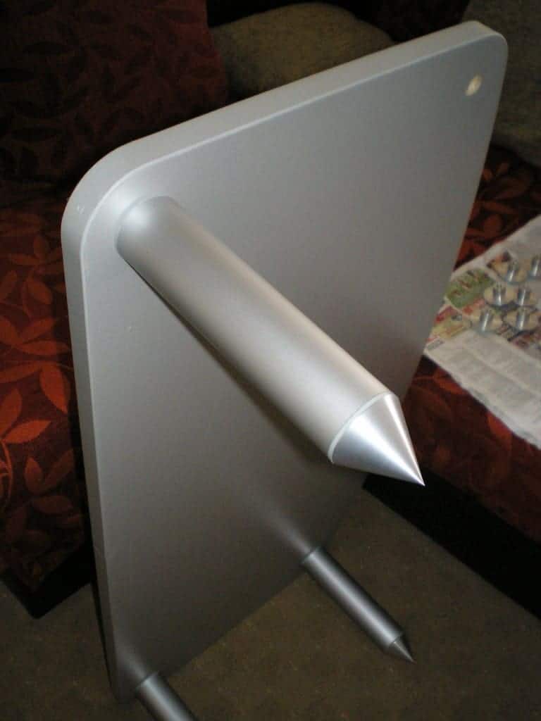

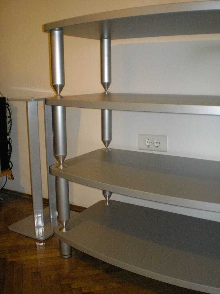

Moja realizacija izgleda ovako:

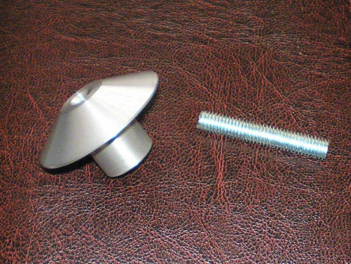

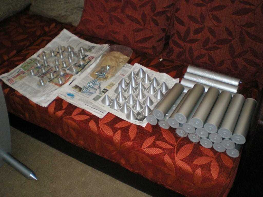

Platforme spoljnih gabarita 500 x 1000 su od oplemenjene iverice debljine 25mm, tekstura brušeni alu. sečene na CNC, kantovane ABS debljine 2mm.Stubovi Ø50 (nogice) su kupovni. Urađeni su od alu. i eloksirani, mogu se pronaći u prodavnicama okova i metalne galanterije za nameštaj.Šiljke i ležišta za šiljke sam ja uradio na strugu.Brezoni M8 x 50mm za spajanje šiljaka i stubića, kupljeni u prodavnici šrafovske robe.
post-11-0-29216400-1367167934_thumb.jpg   post-11-0-15595200-1367167983_thumb.jpg   post-11-0-15595200-1367167983_thumb.jpg   post-11-0-74691700-1367168170_thumb.jpg
Platforme vrlo stabilno leže jedna na drugoj. Strahovao sam, u početku, koliko će sve biti čvrsto jer samo oslanjanje šiljaka u ležišta nije mi delovalo tako sigurno i ubedljivo.
Danas znam da bi ovaj sistem mogao podneti i zidanje do desetog nivoa, bez i malo bojazni, čak i opterećen u punom kapacitetu po dva uređaja na jednoj platformi.
Ploče debljine 25mm su sasvim dovoljno krute i ne ugibaju se pod teretom. Dezen ili vrsta ploča uvek može biti drugačija pa čak i boja stubića, ja sam odabrao sivu jer ne želim da stalno briskam prašinu koja je na ovaj način dobro kamuflirana. :wink2:

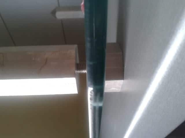

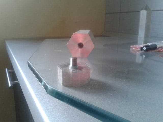

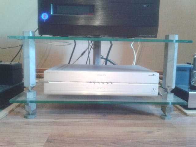

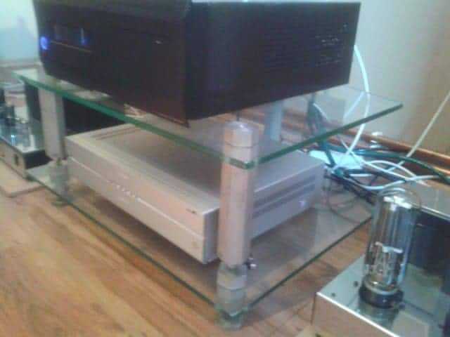

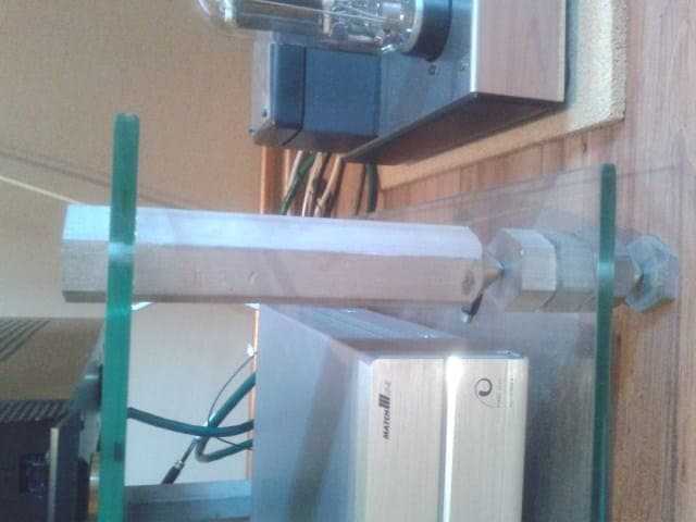

Slično rješenje imamo za "zidanje" police:
post-436-0-91771400-1367170175_thumb.jpg post-436-0-59556700-1367170231_thumb.jpgpost-436-0-87043400-1367170256_thumb.jpgpost-436-0-07260400-1367170279_thumb.jpgpost-436-0-64757600-1367170313_thumb.jpg
Ovo naravno nije jednako čvrsto kao tvoj ili Zockyjev rad jer je sve na staklu 10mm. Do sada sam bez brige stavljao pojačala 20-25 kg na nju.
Što se tiče nosivih dijelova, sve je od prokroma promjera 42mm i to vjerojatno može nositi kamion, ali staklo je to koje bi trebalo biti deblje da bi bez straha stavio nešto od 50kg.
Izgleda ubedljivo! Ubaci  samo "podloške" od tvrđe gume, debljina 1,5 - 2mm, koliko da kompenzuje dodir metala i stakla.

Ovako je već evo 5 godina. Na jednom ćošku mi je napuklo staklo jer sam bio lijen rastaviti policu i skinuti elemente nego sam ju htjeo prenijeti takvu složenu i natovarenu. Rez na nogama je potpuno ravan tako da se smije momački pritegnuti (provjereno!) i da staklo ne pukne zbog savijanja. Donje nožice imaju sustav duplih matica za regulaciju visine, ali budući da je to polica na tri noge nije jako kritično. Kritično je samo ako se zbog različitog niveliranja napregne staklo kako sam već opisao da mi je zato jedno napuklo. Imam jedno u rezervi, ali nisam još zamijenio. Čvrsto je i ovako, a nemam bez veze nick "Zero WAF". :rofl:
