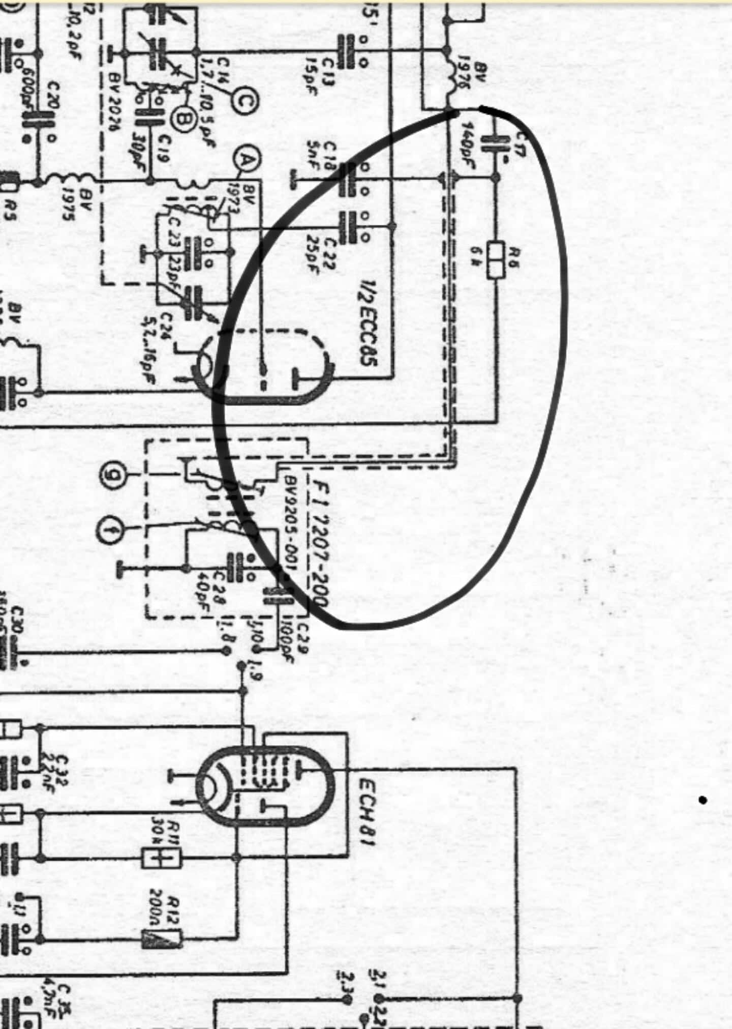

Kuršum Napisano April 9, 2017 Share #19 Napisano April 9, 2017 1 hour ago, vladd said: Elem, za FM je zaduzena ECC85, treba je proveriti, licno sumnjam da je ona problem, ali nije iskljuceno. Veci problem moze biti kontenzator u F1 filteru posle ECC85, ili preklopnik bandova. Mislim da nije ECC85, problem je što je neki stručnjak prčkao već pre nego što je aparat stigao do mene. Mada su naoko svu delovi tu, izgleda je problem u FM tjuneru. No da bi se i to proverilo mora da se navari jedno parče 75 omskog kablića, koji je neko takođe skinuo iz meni nepoznatog razloga, pa da se onda vidi dalje, radi li FM tjuner. Na šemi je to ovo: Sem toga je u super stanju i spolja i unutra. Zvučnici oriđinale Grundig iz 1956. god, a izgledaju kao da su novi. Ja bih najviše voleo da sam dorastao zadatku, pa da uz konsultovanje sa vama, umem sam to da odradim, ali bojim se da je to missione impossibile. Niti imam prostora, niti vremena, niti sav alat, nešto imam, a nemam ni potrebno znanje. Nisam baš dunster, ali biste se namučili sa mnom. Ipak, radim na tome da se i ja i prostor i vreme uskladimo i osposobimo bar za one najprostije intervencije, a za više ćemo videti. Čim budem imao dalji info o situaciji unutar makine, ljubazno javljam. Link to comment Podeli na ovim sajtovima More sharing options...
vladd Napisano April 10, 2017 Share #20 Napisano April 10, 2017 Lepo oni izgledaju, narocito sa hromiranim hardverom. Ali su im komponente malcice krs, narocito blok kondovi. Ako fali izlazni koaks sa fm tjunera, nesto nije cudno sto ne radi. E sad, trebalo bi ustanoviti razlog skidanja, mozda nesto vuce struju, ili je bez veze skinut. Link to comment Podeli na ovim sajtovima More sharing options...
