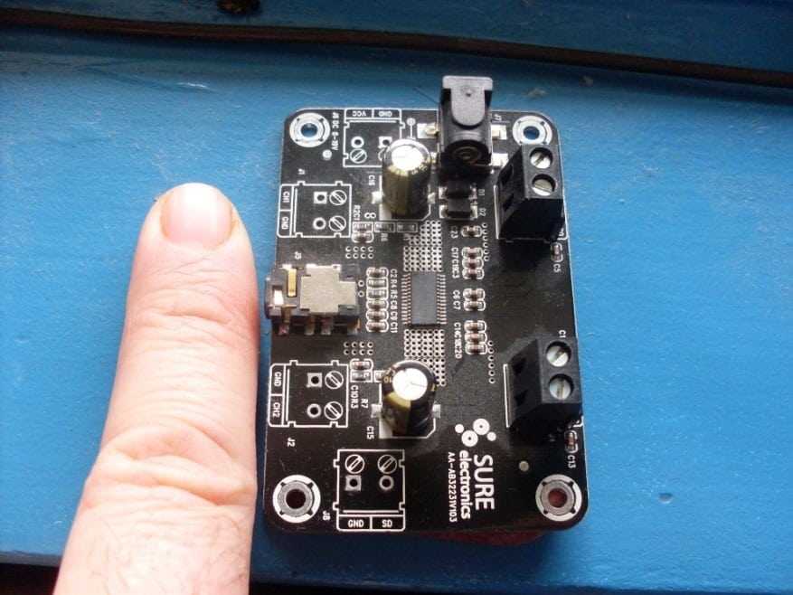

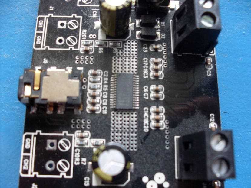

Pchelac Napisano Mart 27, 2013 Autor #33 Napisano Mart 27, 2013 Nešto sam izgleda zabrljao.... Problem: javilo mi se neko grebajuće krčanje preko muzike, dakle muzika ide , ali istovremeno se čuje i krčanje. U zadnje vreme imam problem sa ext. zvučnom karticom Maya44 ( povremeno se dešava da comp prijavljuje da se pokvarila, ali proradi kad isključim i ponovo uključim njen usb kablić) . To sam,naravno(krelac) radio bez isključivanja ampa, i prilikom čupanja usb konektora se svaki put čuo glasan 'thump' na zvučnicima.....A i struja je nestajala u Bataji nekolika puta ovog meseca, pa je i to slalo kojekakve zvučne egzibicije kroz amp. Ampić je , nažalost, uključen direktno na Mayu44 bez pota (koga sam nabavio sad u nedelju na burzi, od Tome) , ali nisam stigao da ga prikačim... Šta mislite, dal je ovo drndanje sa zvučnom karticom oštetilo možda ove ulazne kondove (koje je Chuckija menjao), pa zato krči..?Sad sam pronašao na ESI sajtu da ne preporučuju sleep mode korišćenja compa sa njihovim proizvodima, i da veza mora da se obnovi posle 'budjenja' iz sleep moda... hebiga.Nade da ću popraviti amp zamenom condova polako blijede... SADA sam pročitao manuel,i lepo je objašnjeno, ul. osetljivost 0,8V , NE opterećivati jačim signalom (a kamoli kojekakvim pikovima) jer može doći do oštećenja čipa...šmrc. Na sreću, košta samo 10E!

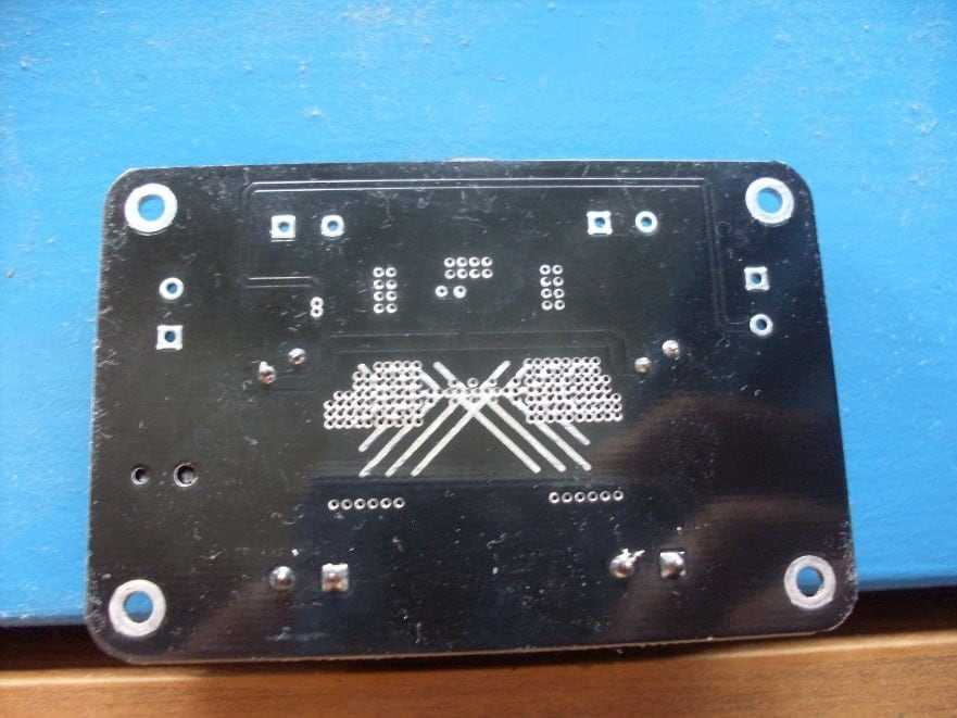

Pchelac Napisano April 1, 2013 Autor #34 Napisano April 1, 2013 Čekaj malo,malo ,malo... Kenpeter sa diyaudio.com kaže da prepoznaje simptome i da može da bude problem sa nekakim lošim(vodorastvorljivim) fluxom koji su koristil kod lemljenja... Takva vrsta topitelj paste ostaje skrivena medju pinovima čipa npr. i kasnije upija vlagu iz vazduha i pravi smetnje. Ima iskustva sa tim problemom jer je navodno njegova firma pravila eval. board za TexasInstr. Kaže da bih mogao da zagrejem pločicu u rerni i da privremeno problem nestaje. Jel zna neko nešto o ovakvim stvarima, ima li to smisla i na koliko da je pečem? Mogao bih da je posle pospem i cimetom ili prah šećerom...
Zen Mod Napisano April 1, 2013 #35 Napisano April 1, 2013 nista te ne kosta da probas nemoj ici preko 70-80C , zbog kondova ............ i to nemoj dugo
Pchelac Napisano April 1, 2013 Autor #37 Napisano April 1, 2013 Pranje čime, alkohol ,voda... ? Može li još neko uputstvo... Mada ovako golim okom ne vidim ništa umrljano oko pinova, mada su mikroskopski, u stvari ceo čip je minijatura.
sir Oliver Napisano April 1, 2013 #38 Napisano April 1, 2013 Laboratorijski bemzin. Cetkica za zube. Napolju, bez cigareta. Susenje na promaji .
Pchelac Napisano April 1, 2013 Autor #42 Napisano April 1, 2013 -On the other end of the same, sometimes the center pad might not melt, and the paste would get washed out. Or itwould melt, but all be sucked down into the vias and notwet the chip. Hard to say without using an x-ray to inspect.Flip it over and melt plenty of extra solder through thevias with a heat gun, and maybe you can salvage theconnection without removing the chip. Again assumptionthe Sure board even has such vias in the pad? Might not...- ovo ga nisam razumeo,a i prepustio bih nekom iskusnijem da lemi ovde nešto pod mikroskopom...
