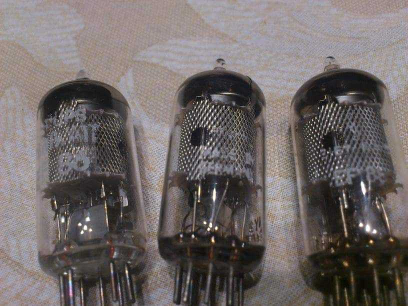

Malo sam pogresio. Nisu sve tri PHILIPS vec samo prva sa slike ostale dve su SIEMENS ali mislim da to ne menja stvar.
Cevke nisu na prodaju. Moze neka razmena ili ako su za licnu upotrebu moze i za dz.
Napomena: na cevi koja se nalazi u sredini ne vidi se najbolje oznaka.
