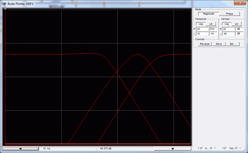

ebe Napisano Januar 4, 2013 Autor #24 Napisano Januar 4, 2013 Sinoc sam se bavio malo simulacijom semica iz prvog posta. Sa idealnim driverima (obican otpornik) to izgleda ovako: Rezovi su na 954Hz i 3.76kHz. Kao sto je vec ranije receno, za tacniju simulaciju morao bih doci do TS parametara drivera pomocu kojih bi se dala nacrtati njihova ekvivalentna el. sema. Na zalost, na netu ih ne mogu pronaci a za merenja nemam opremu i uslove. Poslednja varijanta mi je da iskopam manual od zv. kutija koji znam da sam imao ali ga nisam sretao godinama.

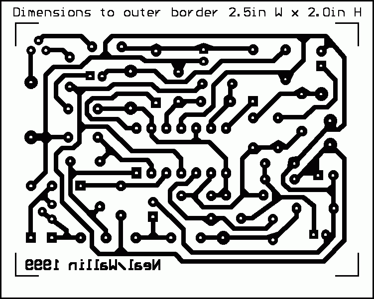

vladac Napisano Januar 11, 2013 #36 Napisano Januar 11, 2013 Wallin preamp: http://orca.st.usm.edu/~jmneal/preamp1.htm ps: koliko kom kapsula je naruceno?

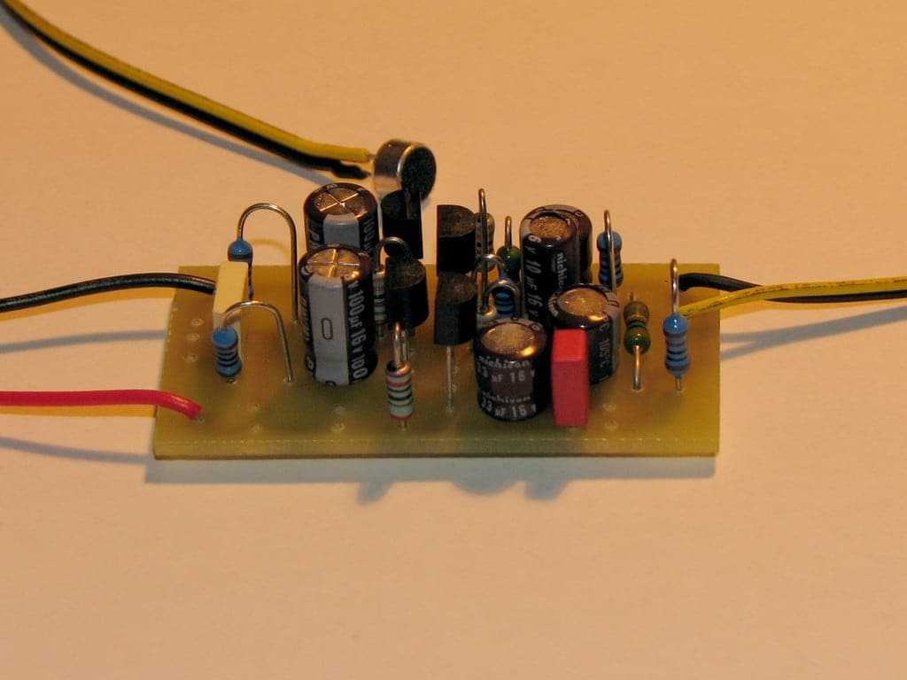

ebe Napisano Mart 16, 2013 Autor #40 Napisano Mart 16, 2013 Prvi preamp polemljen. Drugi je pod lemilicom. Nakon testa svajsujem kucista.
Beli_Ninja Napisano Mart 17, 2013 #42 Napisano Mart 17, 2013 ESP_Preamp.jpg Prvi preamp polemljen. Drugi je pod lemilicom. Nakon testa svajsujem kucista. Svaka cast. Po kojoj semici si pravio plocicu? EDIT: Jesi li video ovo http://www.airraidsirens.com/posts/wm61a.html
ebe Napisano Mart 17, 2013 Autor #43 Napisano Mart 17, 2013 Plocica sa fotke je radjena po Eliotovoj semi. http://sound.westhost.com/project93.htm Juce sam testirao. Radi. Napravio sam jos jedan po Linkwitzovoj semi. Taj jos nisam isprobao, nemam dve baterije od 9V. Inace, modifikovao sam kapsule po Likwitzu za povezivanje sa dve zice. Uspeo sam da zalemim zicu za onaj mali kontakt pored obobda bez secenja kucista kasule.
