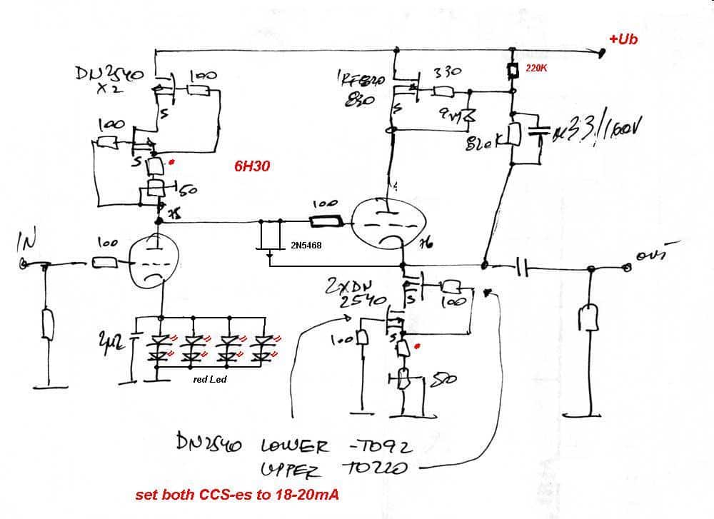

'naci ovakolow cost varijanta, 6n6p sa SS CCS u anodi i LED stringom + SCLF sa CCS u katodi i kaskodom u anodiDN2450 za CCsPre toga sam probao sve old school varijante i postopeno menjao....ostaje ovako kao sa sheme :wink2:ja imam varijantu sa 6n30dp, ali mislim da nije neka raylika, a cena je drasticna :whistle2:
