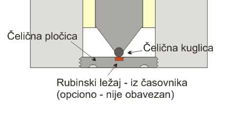

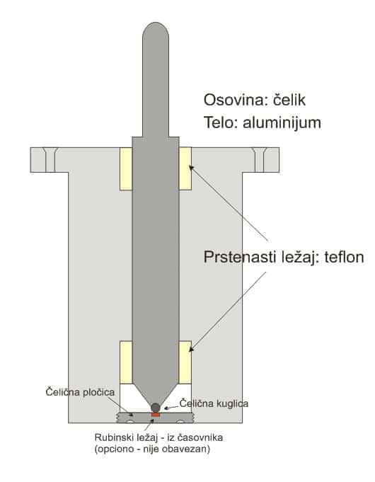

Osovina - na brzaka sam skicirao osovinu kako sam je nekad (davno) napravio. Zavrsila je u keramicarskom ateljeu moji drugarica - najprecizniji i najtisi tocak garantovano. Ideja je pokupljena od Linn Sondek LP12, mozda i nadjem reklamni katalog sa presekom osovine. Inace kad smo kod ventila, secam se drugara koji je radio na prekookeanskom brodu i maznuo diznu brodskog motora. Ima rezona: tvrd celik i ekstremno bliska tolerancija delova. Ipak tamo je trenje celom duzinom osovine, sto je relativno mnogo. Ovde je trenje na dva teflonska prstena. Skica bez dimenzija, ideja kao polazna tacka:post-9-125873579184_thumb.jpgpost-9-125873580517_thumb.jpg
sta smo pricali za uljni film i cemu sluzi ..... ?stoga - osovina od cega hoces ..... ali sinter bronz caura bez prelaza i ostalog - dakle obicna caura ...... stavi je u kuciste kakvo hoces (kilo-dva gvozdja , navoj/hilzna okolo da montiras na bazu , lepljenje caure u kuciste ..... kosi kanal u cauri na kraju za uzgon ulja ...."balansiranje remenice " ......... pa nije joj precnik 200mm :clap:

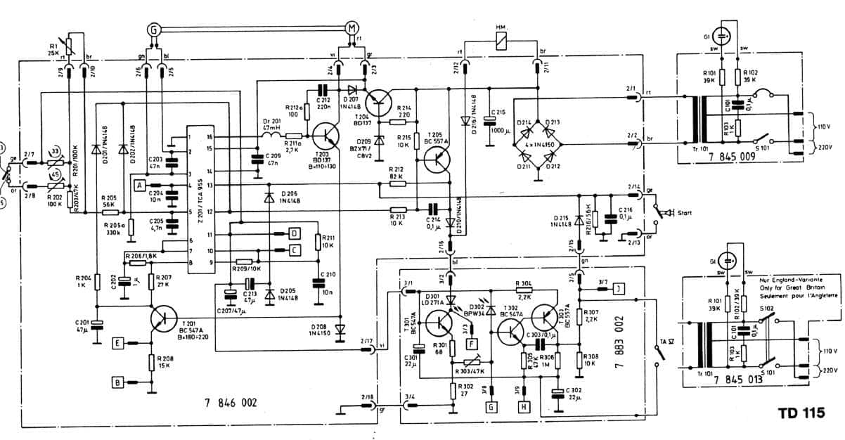

Hmph... Pročitao sam oba članka, jasno mi je o čemu je reč, ali što se tiče samog motora, iskreno rečeno, nisam ama ni grama pametniji. Jedino što mi je jasno da bi trebalo da se uzme DC motor, doda regulacija i da bi regulator sa LM317 bio dobar...Ono što imam onako pri ruci je Thorensov motor iz TD115 sa regulacijom. Na pločici samog regulatora ima 4 tranzistora, od toga dva u TO92 kućištu i dva reda veličine kao naprimer BD139 i jedno IK sa oznakom TCA955 što je sudeći po rezultatima pretrage, Siemensov "speed controller" čip. Štima, ne vidim šta bi drugo i mogao da radi na pločici koja kontroliše brzinu... E sad... Glupom matematičkom operacijom deljenja prečnika subtanjira prečnikom remenice motora i množenjem sa 33.33, dobio sam rezultat 507 što bi, ako sam dobro sračunao, bio broj obrtaja motora za 33 1/3 obrtaja tanjira. Iskreno rečeno, ovaj motor mi deluje slabašno za BR izvedbu tanjira, osim ako se ne pokaže suprotno. Pošto ploča na 45 i 78 RPM nemam a i kada sam imao više ploča nego što sada imam CD ploča, tek tu i tamo mi se zakačio poneki EP, mislim da neću uopšte da se opterećujem sa drugim brojem obrtaja nego koliko klasičan LP to zahteva... Ono što mogu da uradim je da probam sa ovim motorom i ovom regulacijom i drugom remenicom na motoru, što bi bila recimo najjednostavnija verzija, ali već čujem u daljini "budalo jedna!" pa onda da čujem šta posle toga sledi :clap:post-13-125874677399_thumb.jpgUpravo sam našao i skinuo SM i evo šeme regulacije za ovaj granafor...
Imate datasheet za TCA955 ovde .
Naravno, imamo ga :clap: i ovde... Eh čika Beli... podsećaš me na one super heroje koji imaju moto tipa "Gde god je nepravda, ja sam tu" :(Nego, imaš li slučajno nešto opako da me iskritikuješ i da se dobro ispljuješ po temi? Ovih dana je to moderno i veoma u trendu, mislim pljuvanje po temama koje nekome nisu po ukusu... :(

Malo fizike. Ono sto motor treba da savlada pri okretanju tanjira je otpor vazduha koji je zanemarljiv jer tanjir nema izbocenja koja bi ga pravila i otpor lezaja. Ako se na tanjir od 100 grama stavi lezaj koji ima veliki otpor nece ga moci pomeriti ni kilovatni motor. Prema tome od kvaliteta lezaja ce zavisiti da li ce motor moci okretati ili ne a samo ce mu trebati malo vise vremena da postigne brzinu.
lezaj-uljni film treba da poseduje odredjenu frikciju ;sve objasnjeno u clanku Verdier.pdf
