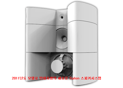

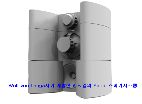

Pre nekoliko godina sam kačio linkove, mislim da drugom forumu sa Von Langa-inim zvučnicima. Mislim da je on ovaj koncept primenio pre Berta. Doduše basovi su bili kontra okrenuti, kao kod Linkwitz-a.
Evo nađoh i fotku:
Postavljena slika
Moja prvobitna ideja je bila da svoje zvučnike ovako napravim, ali sam zbog glomaznosti i još ponečega odustao.
bert pokraden!
i to niko drugi nego wolf von langa
http://vinylsavor.blogspot.com/2013/05/munich-high-end-fair-2013.html
skroluj do most innovative new product
Bar da je pokradeno kako treba. Visokotonac je neodgovarajući za ovaj tip. Trebalo bi da je na srednjem delu promenjen oblik bafflea tako da se nastavlja da bude kao waveguide za visokotonac. Kao što u originalu stoji horna koja se, čini mi se, nastavlja na oblik bafflea.
nisam video da je von langa to vec pravio. kako mu je ruzno to sa basovima u kontrafazi, milamajko, da ne pominjem besmisao stavljanja toga u WG
To je Telefunken H-frame dipole OB design box okrenut za 90 deg.
iz 1936 koliko se secam

jeste to je preslikana ideja Linkvica orion model
i bolje radi nego uobicajeno postavljanje
zbog toga sto zvuk dolazi i sa lica membrane i sa nalicija mebrane
i ispred zvucnika je isto kao i iza zvucnika u tom smislu.
Mislim da dolazi i do smanjenja izoblicenja zbog ponistavnja?
A TFK je koncept totalno, samo sto je malo to sve zaobljeno da lici na neku hornu inace nije uopste nikakva horna
jel se ne uklapa ni u jedan :normalan" shape.
Medjutim ta zakrivljena povrsina povecava ukupnu povrsinu ploce OB-a
pa na osnovu toga se zvucnik spusta nize i udaljeniji je od accu cratkog spoja... Sto je OK...
Takodje je atraktivnije vizuelno i komplikovanije je za izvesti pa ucestvuje kao argument za nivo cene...
sto je
Da, zanimljiv način da se poveća površina OB-a i uštedi na prostoru.
