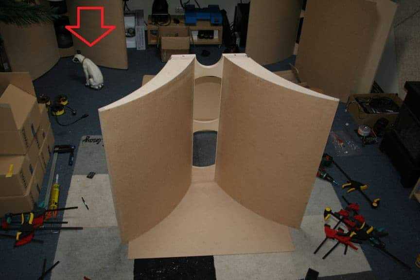

ZZZ Napisano Oktobar 8, 2012 #26 Napisano Oktobar 8, 2012 anubis4 x 15in daju dodatnih db sigurno, koliko tacno - nisam siguran ali dodaju i to znacajnoto je oko 1/3 m2 radijacione povrsine.i stvaraju neku vrstu zvucnog zida +a paneli sa strane su ipak kakve takve front horne i imaju odredjeno zakrivljenjepa i to dodaje db ALI samo u opsegu horne a posto nije previse dugacka onda je to reda stotina Hzotprilike koja je i susretna Fo sa HF driverom.jedina nedoumica koja se moze detektovati sa foke je da li postoji komora u delu zidova horne?zbog toga sto se vidi da su driveri pokriveni delimicno sa frontaa pozadi su skroz na plocipa se postavlja pitanje da li mozda postoji neka zapremina u koju dopire deo zrcenja membrane sa frontaili je to sve zatvoreno?U svakom slucaju mislim da tu sa tolio mnogo energije iznad 100Hzverovatno postoji i neki shelf low pass filter za donje niske a mozda i ne?
grau. Napisano Oktobar 8, 2012 #27 Napisano Oktobar 8, 2012 ama kakva komora u delu zida horne, pa lepo pise da je front drajvera FIZICKI odvojen od horne. sporan je tu bilo kakav sustinski gain na horni zbog toga, nema fizickog couplinga izmedju horne i drajvera zato to i ne treba zvati hornom nego usmerivacem (waveguide)....
ZZZ Napisano Oktobar 8, 2012 #28 Napisano Oktobar 8, 2012 sigurno da nije kompletan horn sistem posto ne postoji komora iza drivera...ali nije samo usmerivac vec dodaje i neki gain i to zavisi od zakrivljenja horneto je sigurnoono sto je isto evidentno je da ne dodaje previse gaina i donjem bas podrucijuposto je taj ajde kad insistiras guide kratak...i vidi se lepo da su driveri fizicki na istoj ploci odakle pocije i guideA to su verovatno 4 BD15 od 16 oma spojeni paralelno na oko 4 oma

grau. Napisano Novembar 14, 2012 #35 Napisano Novembar 14, 2012 vazna slika ovo je piece of cake da se napravi, ne treba da se placa porez na debile. ima netu tih raznih skica za hypex flare, cak i da se ne nadje, ovde ne moze mnogo da se pogresi jer nije horna nego WG za dipol. gore moze da se turi bilo sta sto moze da izgura od 800 do kraja, DE250 je najjeftiniji kandidat. bert ce naravno da sece nisko BMS jer mu se moze sa orphean hornom, ali to uopste ne mora tako da bi se dobio jako dobar rezultat u kuci. i treba naci nekog mnogo boljeg kandidata za OB od BD-15. Btw ovaj flare se znajuci Berta i njegovo razmisljanje sigurno poklapa sa flareom na bas WG-u na Swingovima kada bi se kroz centar povukla horizontalna ravan. Uzimam mustru odma'

grau. Napisano Novembar 14, 2012 #38 Napisano Novembar 14, 2012 hvala za info za amanero.pa naravno da niko normalan nece da stavi drajver od 400e komad bez slanja i carine u OB.ja licno ne bi ni pravio OB nego mi samo iskoristio taj estetski moment prednje horne, dobro i malo akustickih svojstava. OB bas ne volem, i kada ima basa to nije kakav po meni treba da bude. po meni iza ovih basova mora da se stavi nesto, U-frame, bilo sta sto ce malo da podeblja. bert racuna sa masivnim EQ ispod 100hz a to je za mene no no.ja bih gadjao da na tom prorezu izmedju krilaca bude slot od nekog PPSL ili pak od one passove varijante OBSL. ovako kako su bert i peter to nacrtali, u ludilu. komercijalna fora, da uvali sto vise skupih basova u kutiju pa da moze da je naplati 24.000 evra. ovo se u samogradnji pravi za 1000, ni toliko, ako neko resi jeftinu hornu za gore.

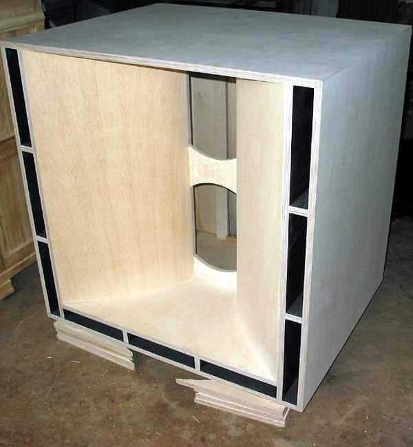

grau. Napisano Novembar 14, 2012 #41 Napisano Novembar 14, 2012 pa lici, meni se celi dan mota po glavi i neka varijacija na tu VOTT kutiju s tim sto bi se mogla uraditi estetska varijacija a to je da se horna izvuce napolje, napravi kutija kao prosta cetvrtasta kutija sa prepakovanom dimenzijom kabineta (na istu unutrasnju litrazu) tako da drajveri dodju na prednju plocu sa vertikalnim portovima sa strane na koju se naslanja ovaj WG sa hornom odozgo, idealno yuichi zbog slicnog profila.sad naravno moze i da ispadne igranka do zore sa nepoznatom zavrsnicom, najveca je misterija kakav ce biti efekat portova koji tuku u ta krila sa zadnje strane ako se tako napravi....ma ne, PPSL ili OBSL, to je za ovo

Zen Mod Napisano Novembar 14, 2012 #43 Napisano Novembar 14, 2012 sta god radili - ufati me neka histerija zadnjih dana - nacisto se treba trruditi da se po vertikali sloze akusticki centri svih driverasto ce reci - u to se uklapa nesto napravljeno kao Altec A7 , ili Exemplar horn , tako da gornja horna ne mora bas celom duzinom da strci ispred donjeg boxaresavanje tog problema bilo analogno bilo digitalno mi nekako ne ide pod kapu
grau. Napisano Novembar 14, 2012 #44 Napisano Novembar 14, 2012 mislis na fazno ustrojstvo drajvera u fizickoj ravni? pa naravno, poenta ovog o cemu pisem i zasto mi je ovo bertovo ludovanje zanimljivo je u tome sto se lako podesava, sve je na izvolte da ga pomeris par santima napred nazad. sad, PPSL i OBSL tesko, mada ovaj sto je najvise radio na PPSL, djk, tvrdi da je austicki centar tih PP drajvera u ravni koja ide kroz njihovu centralnu osu. da li je tako ili nije, ne znam, ali generalno s obzirom da odredjivanje tacnog faznog uklapanja nije vise u domenu baba kurane nego su pametni ljudi napisali instrukciju kako se to meri i radi, verujem da se podesavanjem gornjeg drajvera u horni moze gadjati tacna faza bez da znamo gde je tacni akusticki centar u PPSL kabinetu na ciji bi se vertikalni slot stavljala ova krila. ko je shvatio ima pice od mene.a primere si ubo ko prstom u..... pa oba su daleko od akusticke ravni, da bi bili trebalo bi da se horna pomeri jedno 15 santima napred
