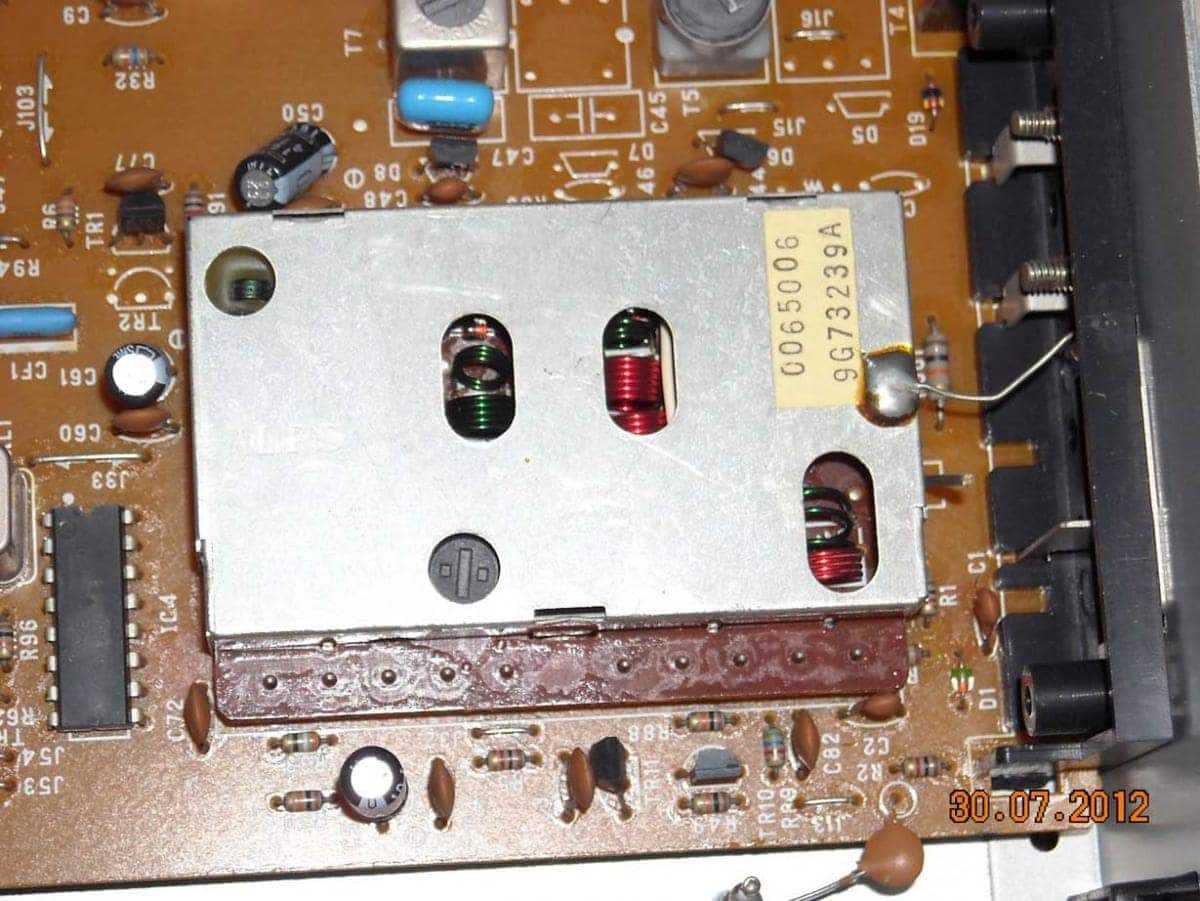

svako diranje IF filtera i rez. kola po pravilu ostavja dovoljno tragova na procepu za "srafciger"ako je to neko dirao , bolje se ne zabavljati pokusajem popravkezato rekoh da stavis fotke - da skontas sta je osnovni uslov za dalje razmisljanje

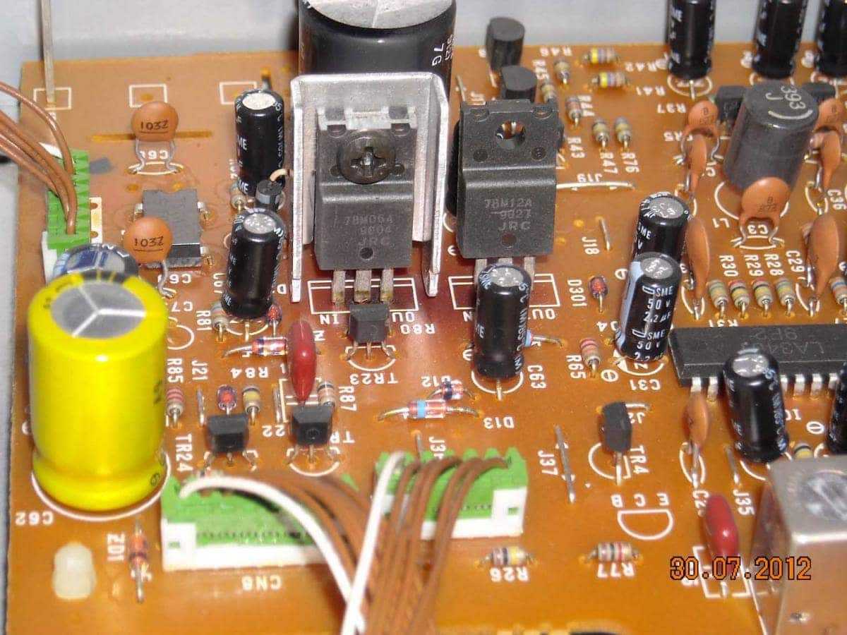

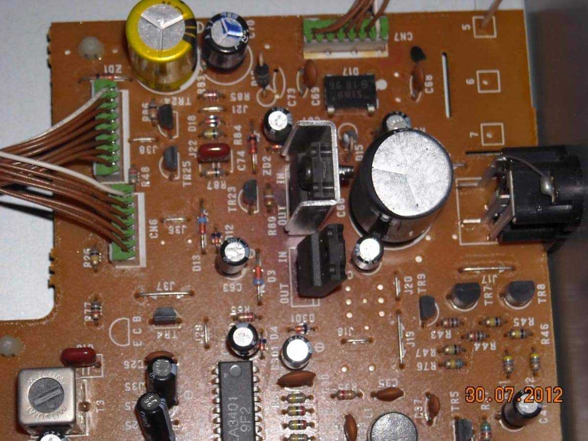

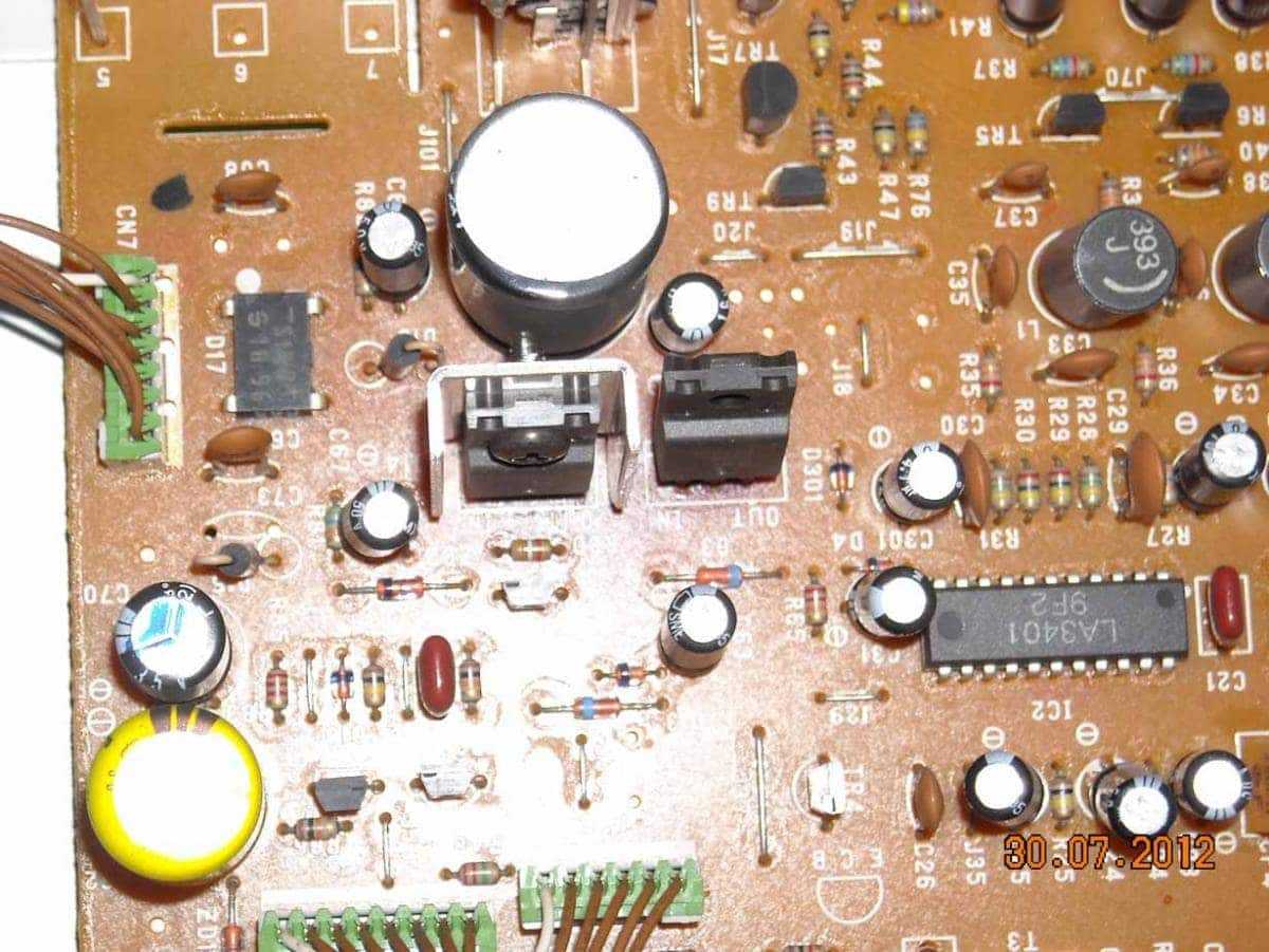

Eve ga kavez, koliko sam gledao ,nista nije pipano sem sto su mi sumnjivi stabilizatori napona 7806 i 7812 kao i elekrtrolit od 2200/25V
ti regovi vrlo verovatno nisu menjani , nego su samo poprzeni kao u vecini japanskih uredjaja ihaj klaseuzmi menjaj elektrolite i vidi da li se nesto desava - mozda i ubodes ...... a bar ces se navezbati lemljenjabar neka korist od te kantice
PigyPreletuj lemove na pinovima tih stabilizatora , vidis kako je plocica dobila tu braon boju od njihovog grejanja , ujedno zameni taj krupni elko do njih jer mi se cini da je taj od toplote dobijene od ta dva stabilizatora se malo razgacio i izgubio vrednost .Kad to sve zavrsis proveri ulazne i izlazne napone kod tih stabilizatora .Obavezno proveri na pinovima svih integralaca da nema losih lemova, nastalih isto od grejanja samih IC -a. , NE Okreci Nikako srafove za stelovanje na Zavojnicama !!!BTW , obicno ces da nadjes tu i jos poneki mali elko suv , odnosno sa promenjenom vrednoscu , ili bez vrednosti , to mozes da proveris samo nakon njihovog skidanja sa stampe , instrumentom , vodi racuna kad ih vracas na njihov pravilan polaritet .Sve su to obicno sitne greske koje se javljaju kod takvih malo starijih uredjaja koji obicno imaju puno radnih sati za sobom , ali kad sve te sitne greske otklonis obicno ti kvalitetni uredjaji znaju da rade jako dobro jos dugo vremena !
Hvala drugari,zato mi su i bili sumnljivi ti regulatori jer imaju brao boju na stampanoj ploci, a i na samim nogicama odozgo ,kad gledamo sa strane gde su delovi,ima nesto kao kalafonium,sto sigurno ne treba da ima, zato su mi sumnivi, Ono sto sam primetio kondenzatori su za 85 stepeni,moguce da ima neki suv.Meni nije jasno zasto se to odrazava samo na srednjim tonovima,jer ako su elkosi suvi,onda ne bih imao nize tonove. kako mogu izlazne tranzistore SA da proverim?Da li da pocnem redom da menjam i zamenim sve elektrolite sem onog od 8,5mF 6.3V zute je boje i razlikuje se od sotalih.???
PigyTo sto imas problem samo sa srednjim tonovima iz tog tjunera jeste rezultat vise gresaka od jedanput , redom od losih hladnih lemova , suvih elektrolita , `` prljavog`` jednosmernog napona iz ispravljaca , razdesenosti pojedinih kola uredjaja zbog svih tih prethodnih razloga , itd .Taj zuti elektrolit jeste obicno neki kvalitetniji koja je fabrika tu postavila na neko kriticnije mesto u uredjaju , i obicno oni nikada ne otkazuju nego bas oni obicni crni od 85C , ali nije na odmet proveriti i njega .Provera elektrolita se radi najbolje sa analognim instrumentom postavljenim na ohmsko podrucje , tako sto proveravas elko prvo polarisanog normalno a odmah zatim i inverzno polarisanog , odnosno brzim okretanjem pipalica , dobar elko ne curi ni u jednom smeru polarizacije !Menjati sve originalne elkove redom bez ikakve provere jeste Pogresno !,samo lose elkove treba zameniti novim a one dobre stare Uvek treba vratiti na svoje Originalno mesto , sve iz razloga sto sitne razlike izmedju originalnih karakteristika i vrednosti originalnih elkova i novih elkova znaju da drasticno pokvare originalni fabricki set-up uredjaja , i tako ujedno i drasticno pokvare i zvucnu perfomansu istoga .
