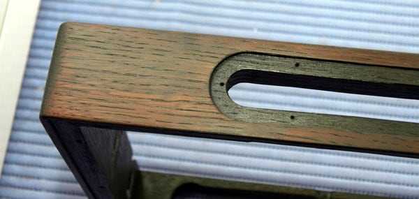

Kupio sam lanano ulje od slikarske prodavnice. Proizveo Karbon - Zagreb. Koristili za razredjivanje uljnih boja.U toku trechi sloj na probnom komadu. Polako dolazim do zeljenog rezultata.Napomena - sva srecha da je relativno maleni komad drveta - shmirglanje je dosadno.
