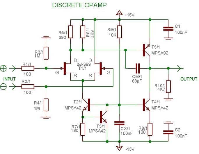

neskor Napisano Maj 12, 2012 Share #1 Napisano Maj 12, 2012 Da li je neko probao diskretne OPAampove umesto integrisanih? Evo zanimljivog sajta gde su vrsena neka merenja razlicitih OPAmpova: http://www.sg-acoust..._distortion.pdf Evo kako su oni to napravili: Link to comment Podeli na ovim sajtovima More sharing options...
neskor Napisano Maj 12, 2012 Autor Share #2 Napisano Maj 12, 2012 A evo i seme:http://www.sg-acoustics.ch/analogue_audio/discrete_opamps/pdf/SGA-SOA-2_r1.pdf Link to comment Podeli na ovim sajtovima More sharing options...

Sipi Napisano Maj 12, 2012 Share #10 Napisano Maj 12, 2012 ... hajde malo napisi koju rec o ovoj temi...Ne moze malo, tema je opsirna, a postove duze od 10 redova i onako niko ne cita... ;)Ukratko, danas ima odlicnoh OP i svaki odgovarajuci posao moze da se zavrsi njima vrlo dobro, ponekad i odlicno. Diskretno projektovanje daje slobodu konstruktoru da se posveti konkretnoj primeni na optimalan nacin, bez kompromisa koje cesto namece koriscenje chip-a.Pri tome nije dovoljno zbrljati najbazicniju topolosku formu na PCB-u (sema u postu #2) i reci da je to diskretan OP i cim je diskretan mora da je fenomenalan... :rolleyes:U stvari, mozda je to dovoljno da ga neko kupi, al' sigurno nije dovoljno da bi radio bolje od dobrog IC.OP karakterise diferencijalni ulaz koji nama u audio tehnici ne treba sem kad radimo sa diferencijalnim (ili balansiranim) signalom a i za to postoje izvanredni IC diferencijalni pojacavaci (full differential amplifiers) kao sto su opa1632 i ths4131 od kojih je prilicno tesko napraviti bolje u diskretnoj tehnici.Dakle, OP su dobri i korisni i u industrijskoj primeni nezamenljivi, ali mi mozemo sve i bez njih - samo je pitanje znalackog projektovanja pojacavackog kola za konkretnu primenu i koliko daleko hocemo da idemo u tome.Evo i konkretno, AD797 je stvarno odlican chip ali i ti si bio prisutan kod Shavije kad smo ga slusali uporedo sa diskretnim BF862 preampom i svi smo se iz cuga slozili da BF862 svira bolje. Naravno, uporedi slozenost i zahtevnost u izradi oba preampa i kolika je razlika u ceni medju njima kad bi bili proizvod neke firme.. Ali, ad797 tera 600 oma load bez da trepne a BF862 pocne da se znoji na manje od 3k - za isti drive bi islo 5 pari u izlazu ili drugaciji izlazni stepen, dakle jos veca kompleksnost ako ti treba da teras 600 oma load...Znaci - analiza zadatka (RIAA, line, buffer, load, band, drive, gain, swing...), zahteva (tek da svira, PA, mid-fi, vrhunski...), mogucnosti (cena, slozenost, nabavljivost...) i onda sledi odluka da li OP ili diskretno/konkretno...Jbg - preslo 10 redova, dzaba sam pis'o... Link to comment Podeli na ovim sajtovima More sharing options...

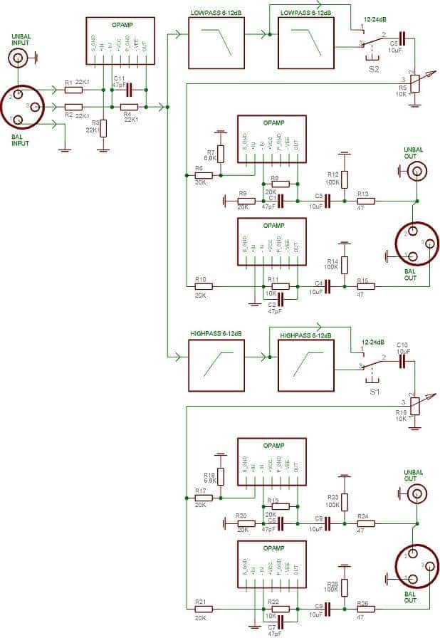

neskor Napisano Maj 12, 2012 Autor Share #11 Napisano Maj 12, 2012 Hvala Sipi :hi:Uskoro mi stize skretnica koja u sebi ima NE5532 i TL074.Polako prikupljam informacije cime da ih zamenim da bih dobio neki pomak u zvucnom smislu.Mislio sam da probam sa nekim novijim IC ili diskretnim OPAmpovima.Ako neko ima neki predlog neka predlozi Link to comment Podeli na ovim sajtovima More sharing options...
Zen Mod Napisano Maj 12, 2012 Share #12 Napisano Maj 12, 2012 pogledaj skretnicu koju je Sipi smislio za Steinaako su Salen-Key filteri (a vrlo verovatno jesu) nikakav OP ne radi bolje od Jfet buffera Link to comment Podeli na ovim sajtovima More sharing options...

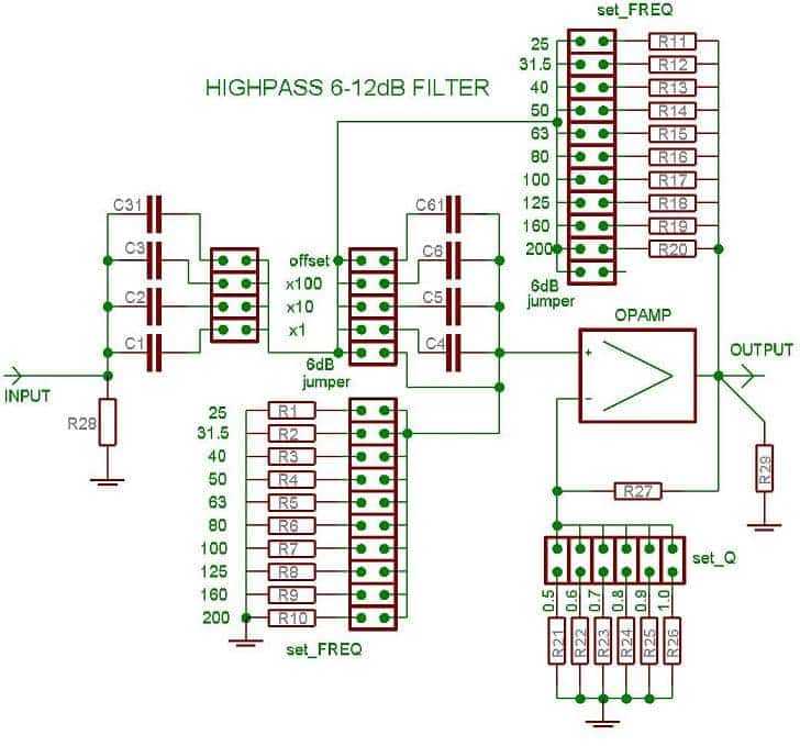

neskor Napisano Maj 13, 2012 Autor Share #13 Napisano Maj 13, 2012 A sta mislite o ovome?A evo i ostalih delova: Link to comment Podeli na ovim sajtovima More sharing options...
Zen Mod Napisano Maj 13, 2012 Share #14 Napisano Maj 13, 2012 sema so-sovrednosti elemenata :whistle2:rekoh ti - ako ces birati izmedju OP spojenog kao buffer i "prostog" buffera , potonji je bolje resenje u 99% slucajevaedit: komentar se odnosi na prvu , najvazniju, slikukasnije si dodao ostale ...........unbal/bal konverteri sa OP su potreba u pro svetu , da se obezbedi univerzalnost u upotrebikad se radi o hifi upotrebi , onda se na bal. prelazi iz drugih razloga i obicno se tezi da ceo sistem bude takav , bez nepotrebnih konverzijabolje cisti unbal. , nego vestacki bal. Link to comment Podeli na ovim sajtovima More sharing options...
