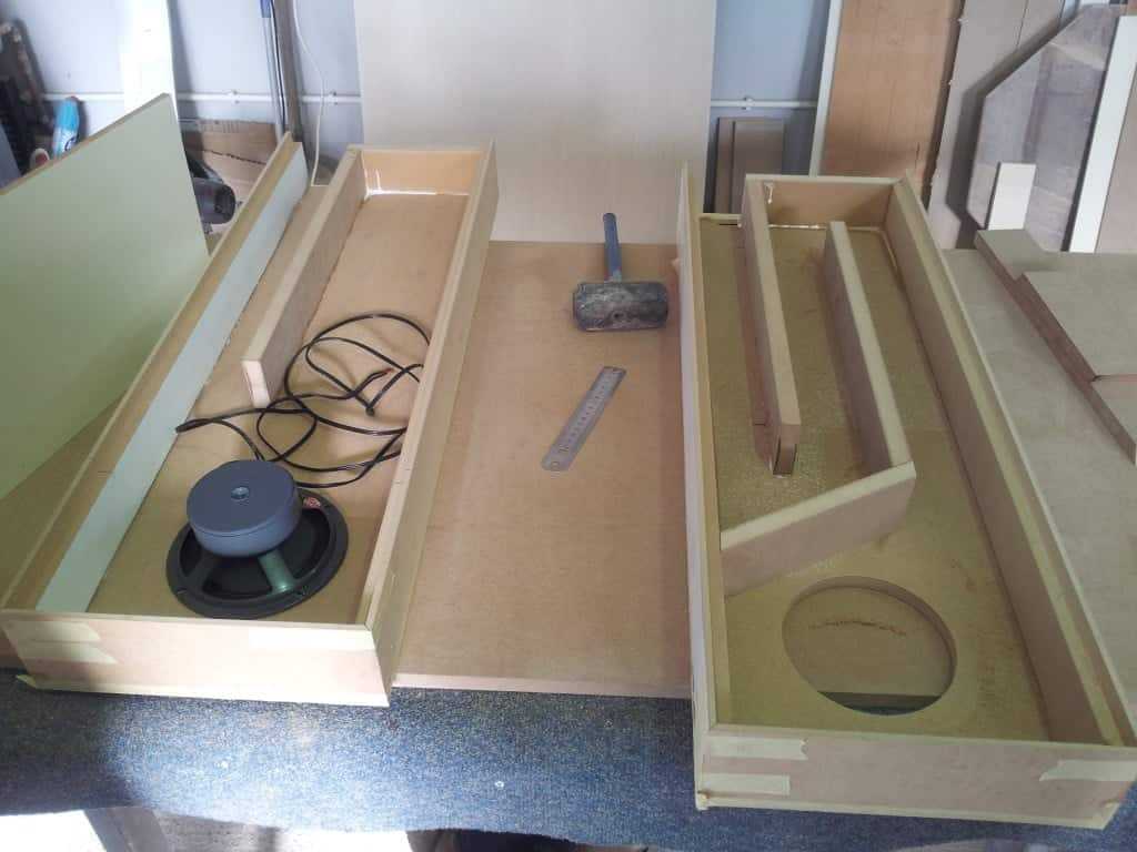

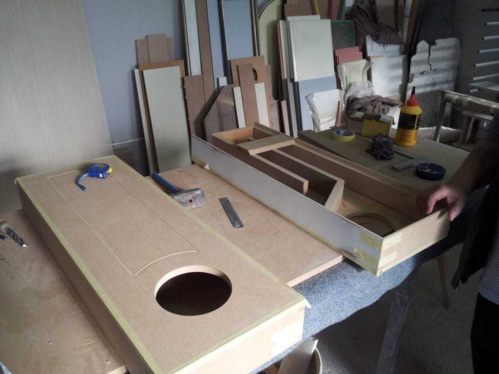

Okibokis Napisano Maj 31, 2012 Autor Share #29 Napisano Maj 31, 2012 Evo malo slika iz radionice:) Posle silnih peripetija,sam se odlučio za kabinet kakav koristi Jordan j92 s.U njemu je ipak zvučna slika bila najkompletnija.Nešto se nisam snašao da izmerim snagu drajvera,ali to više nije ni bitno.Ja sam u stvari sve vreme pokušavao da dobijem zvuk kakav ima Jordan zvučnik u svom fabričkom kabinetu,medjutim i ovaj Audax može da svira isto tako kvalitetno .Sad je ostalo samo da mi drugar ofarba ovo što sam sklopio,i da izaberem kvalitetne kablove .Da li neko ima predlog,ili iz prakse zna do kog preseka bi ja najviše trebao da idem?I da li da izaberem pun presek,ili da to bude meka žica.Ako neko ima neki savet u vezi dužine, takodje prihvatam:)Ja imam zvučnike Revox BX350,i njegovi fabrički kablovi su 2x4.5 metara.Pa sam pomislio ako je to kod njih bilo ok,da stavim i na ovim zvučnicima tu dužinu.Ali se plašim da ne izgubim detalje, grone je reagovao/la na ovo 1 Link to comment Podeli na ovim sajtovima More sharing options...

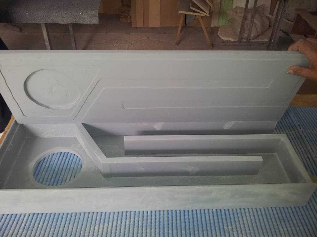

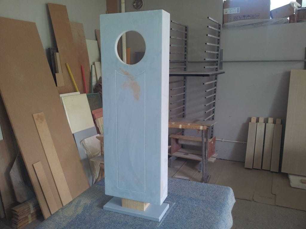

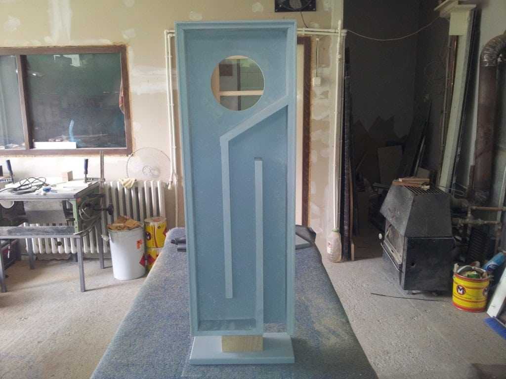

Okibokis Napisano Jun 1, 2012 Autor Share #33 Napisano Jun 1, 2012 Ma znam nego cisto me zanima.......interesantan mi je projekat..... Kao sto rece nas drugar,svaki zvucnik ,priča za sebe,ja nisam umeo da izracunam parametre,ali sam seckao karton, i probao na jednom modelu od iverice,pre nego sam dao da mi se uradi u kvalitetu neke vidjenije firme.Evo sledeće faze.Nabačena je podloga koja se više puta nabacuje i šmirgla da bi se dobila potpuno glatka površina . grone je reagovao/la na ovo 1 Link to comment Podeli na ovim sajtovima More sharing options...

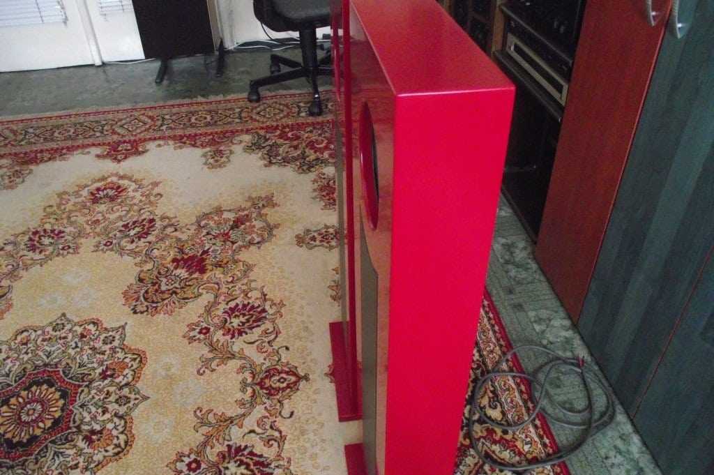

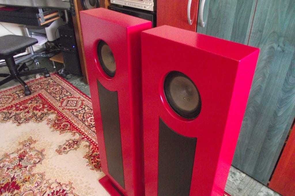

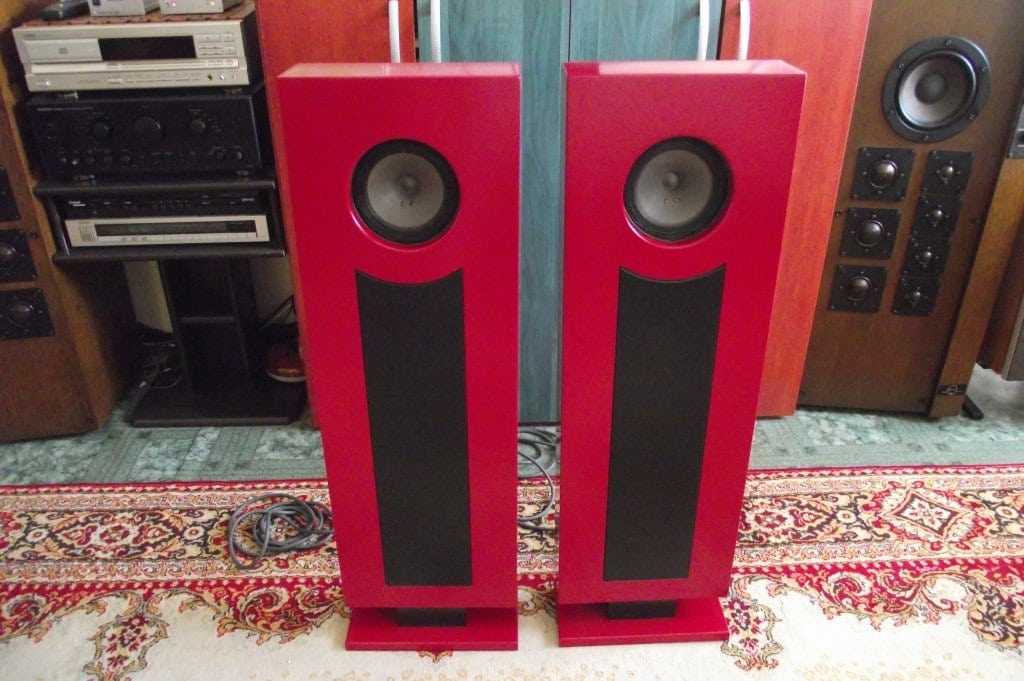

Okibokis Napisano Jun 8, 2012 Autor Share #38 Napisano Jun 8, 2012 Evo napokon sam sve zavrsio,pa da se malo pohvalim:) Cuje se, lepo, glasno, ima basa..... grone je reagovao/la na ovo 1 Link to comment Podeli na ovim sajtovima More sharing options...
Sipi Napisano Jun 8, 2012 Share #39 Napisano Jun 8, 2012 Evo napokon sam sve zavrsio,pa da se malo pohvalim:)Lep rad ! Link to comment Podeli na ovim sajtovima More sharing options...
Okibokis Napisano Jun 8, 2012 Autor Share #40 Napisano Jun 8, 2012 Lep rad ! Hvala,hvala samo da jos nadjem neki kvalitetan cd.... grone je reagovao/la na ovo 1 Link to comment Podeli na ovim sajtovima More sharing options...
DYNABLASTER Napisano Jun 8, 2012 Share #41 Napisano Jun 8, 2012 lepo sklepano kako svira? Link to comment Podeli na ovim sajtovima More sharing options...
Okibokis Napisano Jun 8, 2012 Autor Share #42 Napisano Jun 8, 2012 lepo sklepano kako svira? lepo sklepano kako svira? Svira ovaj kabinet,nekad je svirao sa Jordan J92 s,a danas u njih ugradjuju Monacor,a ja kad sam video da u njemu otprilike moze sve solidno da svira,stavio sam ove moje Audax Supravox:)) bebe.I svira jace od komsijinog Jordana,al ne smem da mu kazem:)Znaci ovaj punokrvni predstavnik malih drekavaca,je jedva docekao neki tunel da pokaze sta zna.Dimenzije su menjane,i ovo je finalna transmisija,a pravio sam jos jednu,koja je bila veca za 3 cm svuda(visina ,sirina,tuneli dubina).Ono sto mi se svidelo to j e islo na farbanje.Prijatelje plasim uglavnom sa sledecom numerom:)))http://www.youtube.com/watch?v=qyfj45gzDn4 grone je reagovao/la na ovo 1 Link to comment Podeli na ovim sajtovima More sharing options...

Okibokis Napisano Jun 8, 2012 Autor Share #44 Napisano Jun 8, 2012 superiskalaboss! Hvala.Jos se usviravam sa zvucnicima,Ali su u principu legli.... grone je reagovao/la na ovo 1 Link to comment Podeli na ovim sajtovima More sharing options...
