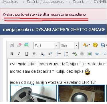

Evo ovako to treba da bude u autu.Ima jos slika ali ne znam kako da ih postavim posto su sve oko 150k.
