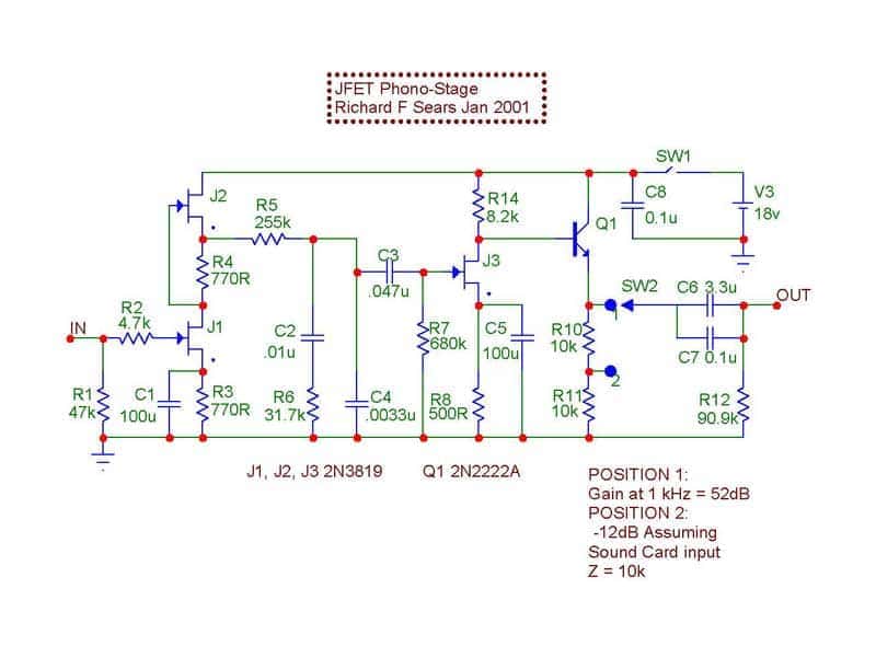

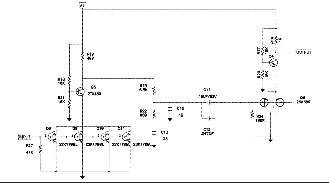

Sipi Napisano Oktobar 28, 2009 Share #23 Napisano Oktobar 28, 2009 ...Kada gledam ove piss sheme ...Tvoj subjektivni utisak je tvoje pravo, ali se molim te bar izrazavaj bez uvredljivih konotacija u odnosu na tudji rad kojim su brojni korisnici zadovoljni.......zaptam se jesam li ja poludio...Pitanje je sasvim na mestu, ali koliko ja znam, nemamo psihijatara na forumu, to ces morati da pitas strucno lice. Link to comment Podeli na ovim sajtovima More sharing options...
zbotic Napisano Oktobar 28, 2009 Share #24 Napisano Oktobar 28, 2009 Lapsus linque trebalo je pisati KISS. Evo ispravljeno. Je se brzo pališ. Link to comment Podeli na ovim sajtovima More sharing options...

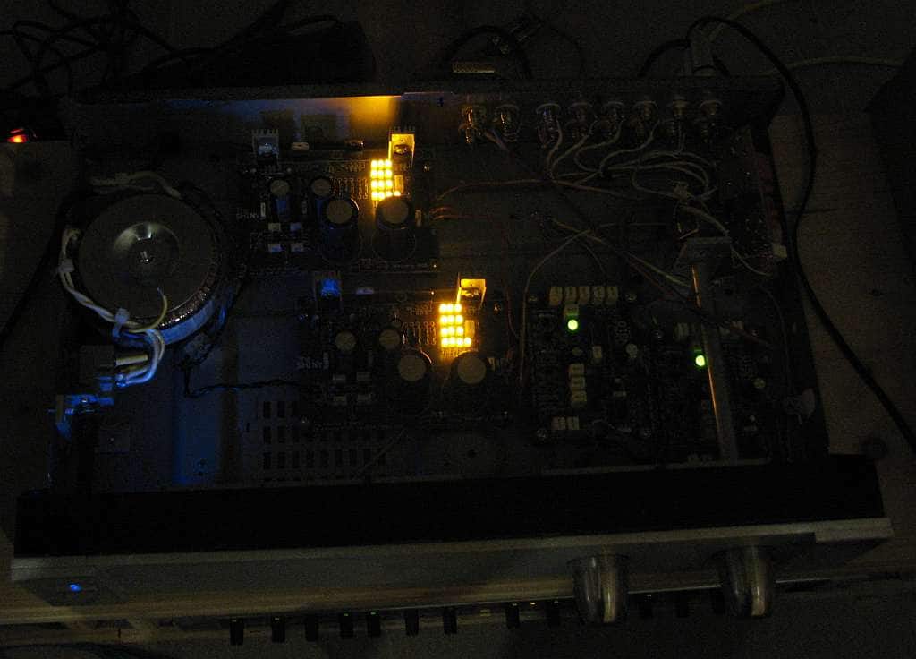

Ја sam sam Napisano Oktobar 28, 2009 Share #25 Napisano Oktobar 28, 2009 Kada gledam ove piss sheme zaptam se jesam li ja poludio. Upravo sam jučer pustio u rad Xono pa sami prosudite. Prvi dojmovi su best bass ever heard. Са слика се баш не да просудити звук, вероватно комплетан уређај.Донекле се слажем са Г.Сипијем али једно питање ме мучи: Колико тај цео уређај кошта, под условом да све елементе треба купити? Иначе што се тиче уређаја са слике . Ко каже да немамо психијатра на форуму, па Зен је и психијатар и адвокат . стоН_Колд Link to comment Podeli na ovim sajtovima More sharing options...

Zen Mod Napisano Oktobar 28, 2009 Share #27 Napisano Oktobar 28, 2009 ma cijenite se vas dvojica , no iz Sipija ponekad Juma progovori ... . :buehehe:elem - Steinika je u privatnim razgovorima striktno trazio KISS ;po njegovim recima - ima beginner range gramofon , ne misli se nesto preterano trositi na vise ploca no sto ima ..... i zeli ensto jednostavno a brzo - cak i da mu stane u isti box sa NS10 .nevidjeno - svi su u pravu ..... Link to comment Podeli na ovim sajtovima More sharing options...
stein Napisano Oktobar 28, 2009 Autor Share #28 Napisano Oktobar 28, 2009 Hvala na suradnji kolega Dio, ali "kiss" je upravo što mi treba. Sve preko kiss jest piss za mene, here and now. Kada vrijednost gramofona i zvučnice koje imam prijeđe preko vrijednosti materijala za neki xono, možda ga i napravim... ili ne... Ja sam uglavnom lamponostalgičar i letvolemac ali do sada (u proteklih petnaestak godina) jednostavno nije bilo uslova, niti potrebe da palim lemilicu i izborim si svoj square yard za diy... Comeback je počeo tek nakon što smo riješili stambeno pitanje... Lagano... Za sada sam na laganom režimu dok ne otplatim dugovanja na ime novog krova i izolacije za audiotorivm... Link to comment Podeli na ovim sajtovima More sharing options...
zbotic Napisano Oktobar 28, 2009 Share #29 Napisano Oktobar 28, 2009 Ovaj košta puno, Pearl se može napraviti za 200-250 eura. Užitak neprocjenjivAli kada smo već počeli podbadati neka mi netko javi, kada ga napravi, koliko onaj sa dva tranzistora hvata usputnih radio stanica. Link to comment Podeli na ovim sajtovima More sharing options...

zbotic Napisano Oktobar 28, 2009 Share #34 Napisano Oktobar 28, 2009 Na ovome se nije štedjelo. Radio sam jednog za sebe i po jednog za Ninju i Nenada. Rad besplatan.Elektroliti su Panasonic FC ili FM bajpasirani sa Vishay MKT, otpornici su ili PRP ili Dale RN60, mali folijski kondezatori su Wima MKP, veliki folijski su Audyn CAP, a u mom primjerku AMPOHM (imao ih). Na ulazu su kod mog primjerka polystyrenski i sliver mica a inače Wima MKP. Za kompenzaciju korišteni silver mica, tranzistori sk170 upareni iz uzorka od cca 200 komada za tri preampa, trimer Bourns višeokretni, za strujne izvore umjesto originalnih tranzistora (nenabavljivi) korišteni su sa970 sc 2240 i to bi bilo to.Ono napajanje sa slike je od ostatka materijala pa je zato onako nesrazmjerno predimenzionirano, to me ne košta ništa jer će većina tih stvari za koji mjesec letjeti u smeće skupa s lemilima i možda osciloskopom.Ponantu naslućujete. Link to comment Podeli na ovim sajtovima More sharing options...

zbotic Napisano Oktobar 28, 2009 Share #37 Napisano Oktobar 28, 2009 Kada se Pearlu izbace serijski filteri (ako netko želi može i to napraviti) ispadne da ima desetak dijelova (ako i toliko) više nego gornja shema. Dakle, ne radi se o nikakvim posebnim komplikacijama.http://www.passdiy.com/pdf/pearlphono.pdfEkvivalent ono što svira je u manualu prikazano pod Fig.2 i još polipropilen na izlazu. I to je to. Link to comment Podeli na ovim sajtovima More sharing options...
Zen Mod Napisano Oktobar 28, 2009 Share #38 Napisano Oktobar 28, 2009 naravno da sve moze ...... Link to comment Podeli na ovim sajtovima More sharing options...
zbotic Napisano Oktobar 29, 2009 Share #39 Napisano Oktobar 29, 2009 Eto. I ako se umjesto relativno skupog sk389 koriste 2 uparena komada sk170 (što je meni dalo još bolji rezultat) ukupna cijena dijelova je u rangu 1/3 cijene OPA637. Još je na gornjoj shemi poželjno dodati one otpore za balastiranje fetova što ne košta ništa. Inače je po meni za Opamp phono bolji izbor LT1028, a u njegovom manualu ako se dobro sjećam ima shema cijelog preampa. Također je najmanje duplo jeftiniji od OPA637.Izbor je velik, dobar i jednostavan, a svatko neka izabere što želi, pa neka ova tema da ideju i drugima. Imate u hrvatskom oglasniku jedan Dual 505-2 za 80 eura i jedan Project RPM4 za 220 eura, tako da je ništa lakše doći i do solidnog gramofona. Tko ima samo jugo-ploče bolje mu ni ne treba.I još nešto, na oba preampa s Zenovog posta može i Hi output MC zvučnica, što je opcija i za one pa posebnim potrebama. :buehehe:P.S. a za one koji misle koristiti Kiseki Lapis Lazuli dovoljno je da ispred dodaju Sowterov step trafo (100 eura za dva komada) i mogu pjevušiti pijesmice svim audiofilima. Link to comment Podeli na ovim sajtovima More sharing options...
stein Napisano Oktobar 29, 2009 Autor Share #40 Napisano Oktobar 29, 2009 Nemam ništa protiv odličnih, vrhunskih i ultra-kvalitetnih gramofonskih pretpojačala, štaviše, sav sam za. Trenutačno jednostavno nisam u mogućnosti da se tom aspektu posvetim kako gramofon i tehnologija oko gramofona zavređuju. U davna vremena, policu mi je krasio takođe jedan diy uradak, diy kopija WTA na svojeručno građenoj transportnoj jedinici sa dve plivajuće subšasije, aluminijumskim tanjirom od cca 5kg, remeni pogon po obodu tanjira... Tada sam uvek nekako nabrojao oko 2000+ LP naslova i odustao od daljnjeg brojanja. Od tada se svašta izdešavalo, prešao sam u kategoriju roditelja, i jednostavno u sobici od 20m2 nije bilo dovoljno mesta za sve. Gramofon i ploče su bili jedna od stvari kojih sam se odrekao zarad više mesta za kolevku i ormarić sa dečijim stvarima... Danas mesta ima, a ima i mnogo drugih stvari koje imam samo zarad ličnog zadovoljstva... KISS RIAA je samo korak u tom pravcu. Ko zna gde će sve to završiti. A domaćih ploča baš i nemam... Zavisi šta se računa u domaće ploče... Što se mene tiče, slobodno iznosite ideje i detalje o RIAA korektorima bilo koje vrste, nikada se ne zna kome će baš neka od tih ideja biti ona prava. Link to comment Podeli na ovim sajtovima More sharing options...

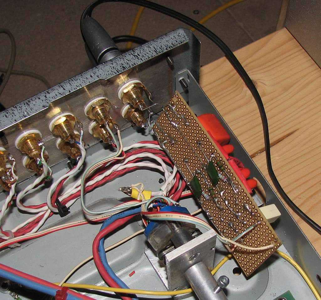

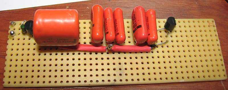

stein Napisano Novembar 8, 2009 Autor Share #42 Napisano Novembar 8, 2009 Šema postaje realizovani sklop. Ide polako, snalazim se sa delovima koje imam. Za sada sam skoro potpuno sastavio jedan kanal, čisto da vidim mogu li da gabaritno smestim ceo RIAA na malu pločicu. Kondenzatori su malkice krupniji pa sam prvo morao njih da poslažem i čini mi se da će sve stati...Na pločici jedino još fali izlazni sprežni kond od 2,2uF ali ću njega verovatno da vežem direktno u kutiji kao vezu između izlaza RIAA i preklopnika, tako da mogu da zvučno eksperimentišem sa nekoliko tipova, pa koji mi najbolje bude odgovarao....:buehehe:U međuvremenu... Neko se malkice zajebunio. Kondenzatori od 15n su naknadnom proverom pokazali deseti deo vrednosti što sitne oznake i potvrđuju. Flićno sam ih napolje i našao dva drugačija od 33nF i stavio ih sa donje strane pločice tako da ih kasnije mogu zameniti za tačnije vrednosti... Nije više ni Sombor šta je nekada bio... Link to comment Podeli na ovim sajtovima More sharing options...

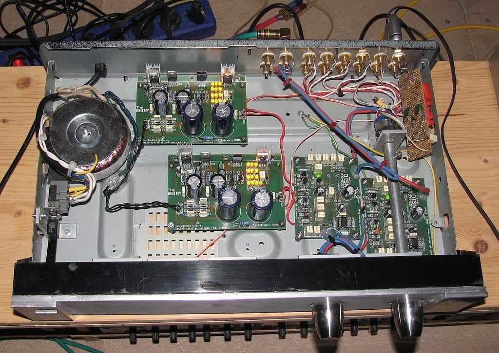

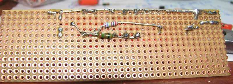

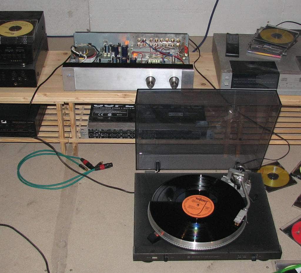

stein Napisano Novembar 8, 2009 Autor Share #43 Napisano Novembar 8, 2009 Projekat kako je počeo, tako je i priveden kraju. Ima još dosta toga da se radi, prvenstveno na gramofonu. Ali da krenem redom...Prvo, kao što se sa već okačenih slika moglo videti a naslutiti iz električne šeme, sklop je izuzetno jednostavan, a najzahtevniji po pitanju prostora su kondenzatori. Od njih prvenstveno zavisi kolika pločica treba da bude. Ja sam uspeo da smestim sve na raster pločicu dužine nekih 100mm sa 12 redova rastera. Po pet rupica su zauzeli kondenzatori a ostao je po jedan red rupica između jednog od kanala i linije mase sledećeg. Da sam sedeo i radio u "cugu", korektor bi bio gotov i ugrađen za nekih tri sata vremena. Kod mene se malo oteglo što zbog raznih obaveza, što zbog opreza. Ali, isplatilo se. Korektor je nakon uvezivanja proradio bez trzavica, dakle, ispalo je kao ono, "plug and play", ali ovo za razliku od nekih stvari, stvarno proradilo.Sada je kasno da se upuštam u neko slušanje, radi i to je za danas dovoljno....Evo i par sličica...Ovako izgleda kada sve svetli, poklopac kutije, naravno vraćam...Ovako, pak izgleda kada radi i blic... Pločica je spojena sa RCA komadićima nožica od otpornika. Kraće valjda i ne može...I konačno, prva probna LP svira!Da ne bude sve idealno, gramofonu su zamenjeni originalni kablovi (kod pređašnjeg vlasnika) i nema žice za uzemljavanje. Kada je kabel gramofona zakačen, čuje se jasan brum konstantnog nivoa. Odvajanjem kablova signala sa predpojačala, nivo bruma značajno opada, ali ga još uvek ima dovoljno da se čuje. Sve ovo, sa potenciometrom poprilično odvrnutim, recimo u reonu gde bi muzika baš bila glasno puštena. Još ću se dakle, imati čime zabavljati dok ne budem potpuno zadovoljan, ali sama činjenica da rade oba kanala bez problema, pa sve još iz prvog pokušaja, daje ovom projektu visoku ocenu za cenu koštanja, veliki plus za jednostavnost izvedbe i nadogradnju uz NS10, i preporuku za manje vične samograditelje koji žele da imaju i RIAA korektor za neku dodatnu zabavu. O detaljima rešavanja eliminacije bruma ću još pisati, kao i o soničnim kvalitetima predpojačala za gramofon... Toliko za sada... Link to comment Podeli na ovim sajtovima More sharing options...
Sipi Napisano Novembar 8, 2009 Share #44 Napisano Novembar 8, 2009 Ma nek je tebi proradilo iz prve a posteno napajanje cemo vec napraviti, jel' tako Zene? Link to comment Podeli na ovim sajtovima More sharing options...
