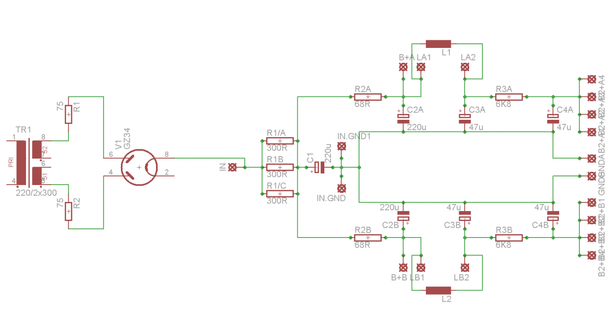

Zen Mod Napisano Januar 16, 2012 #67 Napisano Januar 16, 2012 ........ Rekosmo li da u napajanju ide ez 80 i prigušnice il se meni čini a ti vidis na ovoj semi (post #62) nesto sto je zamenilo EZ80 i prigusnicu , pa vise nisu potrebne?
revox Napisano Januar 16, 2012 Autor #68 Napisano Januar 16, 2012 a ti vidis na ovoj semi (post #62) nesto sto je zamenilo EZ80 i prigusnicu , pa vise nisu potrebne? ma ja na toj šemi ne vidim ništa i da si je malo ljepše nacrta :rofl:al prigušnicu i ispravljačicu prepoznajem na šemi a tu ih ne viđeh
Zen Mod Napisano Januar 16, 2012 #69 Napisano Januar 16, 2012 'bem ti pravnika :sarcastic_hand:to je "samo" regulatorispravljac nije ni nacrtanal' me 'be sto ti nemas sta nasiljit pa da izmeris te chokes sto imasimas li ih kako poslat ovamo uskoro ?
revox Napisano Januar 16, 2012 Autor #70 Napisano Januar 16, 2012 ............. to je "samo" regulator.............ajdeeeeeeeeeeeee ..............al' me 'be sto ti nemas sta nasiljit pa da izmeris te chokes sto ima.................dako u subotu i neđelju to zavšim
BANAT Napisano Januar 16, 2012 #71 Napisano Januar 16, 2012 Revox-e ne znam kakvu ti je semu ispravljaca sa EZ 80 Zen poslao ranije , ali je ova moja sema OK .Sa napomenom da NIJE prilagodjena za upotrebu sa SLCF varijantom sklopa nego je upotrebljiva ISKLJUCIVO za osnovnu varijantu Wrighto-vog Phono sklopa koju sam ti predlozio u svom postu # 15 !!! .
revox Napisano Januar 16, 2012 Autor #72 Napisano Januar 16, 2012 Revox-e ne znam kakvu ti je semu ispravljaca sa EZ 80 Zen poslao ranije , ali je ova moja sema OK .Sa napomenom da NIJE prilagodjena za upotrebu sa SLCF varijantom sklopa nego je upotrebljiva ISKLJUCIVO za osnovnu varijantu Wrighto-vog Phono sklopa koju sam ti predlozio u svom postu # 15 !!! .Kolko ja vidim otprilike je slična stim da je ova Zenova malko komplikovanija u smislu da ima više elemenata i radi je za upotrebu sa SLCF varijantom sklopa, /ma šta to značilo/ kolko sam shvatio

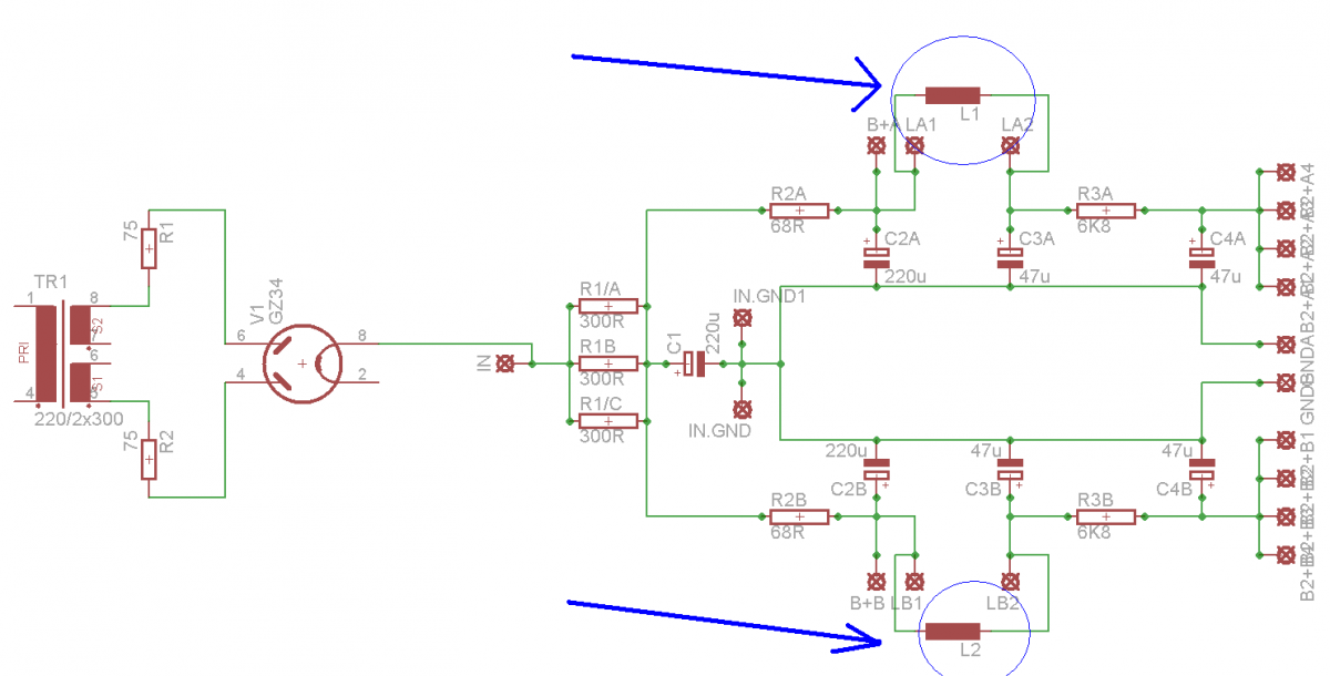

revox Napisano Januar 19, 2012 Autor #73 Napisano Januar 19, 2012 'bem ti pravnika al' me 'be sto ti nemas sta nasiljit pa da izmeris te chokes sto imas evo ga da te ne `be što gupi pravnik ne zna ništa ima ko zna pametne mašine koja kaže sljedeće Choke 1 R=52,17 Kohma C=0,05932 nf L=4,28 H Q=5,17 bem ga ako znam čega Choke 1A R=63,53 Kohma C=0,05410 nf L=4,68 H Q=4,56 bem ga ako znam čega aj da te čujem sad
Zen Mod Napisano Januar 19, 2012 #74 Napisano Januar 19, 2012 batali - preveliki Rdcidemo na kondenzatorski ulaz filterachokes mozes da ostavis za ........... ne znam - boju tona ?
revox Napisano Januar 19, 2012 Autor #75 Napisano Januar 19, 2012 batali - preveliki Rdcidemo na kondenzatorski ulaz filterachokes mozes da ostavis za ........... ne znam - boju tona ? nemo da se zajebavaššto ti znači preveliki rdc
revox Napisano Januar 19, 2012 Autor #77 Napisano Januar 19, 2012 Rdobro znam da kažeš da je preveliki otpor no te pitam što to znači odnosno kako utiče na sklop i zašto je to lošemolim odgovor ako može na što prostiji način da jedan pravnik može da skapira ako nije problem
Zen Mod Napisano Januar 19, 2012 #78 Napisano Januar 19, 2012 to znaci da je zica pretanka za potrebnu strujuist tako znaci da bi imao samo na choke-u pad napona od neprakticnih 3120 Vto znaci da bi morao da imas trafo od 2x4KV i ispravljacicu za isti napon
revox Napisano Januar 19, 2012 Autor #79 Napisano Januar 19, 2012 to znaci da je zica pretanka za potrebnu strujuist tako znaci da bi imao samo na choke-u pad napona od neprakticnih 3120 Vto znaci da bi morao da imas trafo od 2x4KV i ispravljacicu za isti napone sad ti meni reci jel zajeb i ako jeste jel veliki što su ista ovakva dva stavljena u ovo napajanjeznači li to da radi ova dva koja su tu ubačena imam grijanje torusa koje imam i pad napona koji može da uzrokuje zujanjeto znaci da je zica pretanka za potrebnu strujuist tako znaci da bi imao samo na choke-u pad napona od neprakticnih 3120 Vto znaci da bi morao da imas trafo od 2x4KV i ispravljacicu za isti naponu stavari ako ja dobro logiciram a logiciram na osnovu ovoga što si napisa, radi ova dva choka ja 99% imam pad napona na ovom trafou u PP pojačalu koji grije i bruji zato što mu faljeva snage jer ga hebu ove prigušnicešto je činjet?
Zen Mod Napisano Januar 19, 2012 #80 Napisano Januar 19, 2012 nisi glupav coek , pa samo pokusaj napraviti analogiju sa necim sto poznajeselem - pravis fotku ;al ti zapne jeben blenda i ne mere nego na 22 a slabo svetloili uzmi stalak il' se vrati kuciako je blenda OK , mozes i iz ruke uraditi ono sto ocespoenta je u tome da choke mora imati adekvatan otpor da bi radila radnjusve preko adekvatnog otpora iste povlaci da ti moras povecavati napon ispred nje e da bi dobio trazeni napon iza njeto sto tebi zuji trafo nema nikakve veze sa choke .......... ili ne bi trebalo da ima ako je napravljeno kako treba ( da pojaznim - moze se desiti da je LC u rezonansi sa potrosacem ALI bi ti taj slucaj debelo primetio na zvucnicima )daklem - rani svinje i ne diraj nista i ne teraj me da siljim prste svako malo ...... kad svejedno zaboravis do prekosutrarazumes se u elektroniku koliko ja u pravo , a otprilike nam je ista kolicina talenta po tim pitanjima :sarcastic_hand:sreca pa ja ne visim po pravnijem vorumima
revox Napisano Januar 19, 2012 Autor #81 Napisano Januar 19, 2012 nisi glupav coek .............to ti mene tješiš .............poenta je u tome da choke mora imati adekvatan otpor da bi radila radnjusve preko adekvatnog otpora iste povlaci da ti moras povecavati napon ispred nje e da bi dobio trazeni napon iza nje ....................Ako nema adekvatan otpor na ez80 i ako je tu pretanka žica u prigušnici kako ondak može bude dobro na gz34 i na ostalim potrošačima to te pitam?U stavari pitam te:-dal je pametnije mać te prigušnice i metnut što drugao ili-uradit nove prigušnica-kakva bi bila specifikacija novih prigušnica?Ili je tu potrebna prepravka kompletnog napajanja?Jer me nešto šenja da je to uzrok grijanja torusa a vjerovatno i zujanja, mada se ne čuje na zvučnicima, Zaključak izveden na osnovu onoga što napisa u postuhttp://www.diyaudio.rs/topic/4677-aikido-phono-preamp/page__view__findpost__p__111729.........daklem - rani svinje i ne diraj nista .................Ne diram no dokle?......... ne teraj me da siljim prste svako malo ...... kad svejedno zaboravis do prekosutraNe šekiraj se, ne zaboravljam no pišem i dobro pamtim............ razumes se u elektroniku koliko ja u pravo , a otprilike nam je ista kolicina talenta po tim pitanjima e ovo ti je greškaviše se ti razumiješ u pravo no ja u elektronikuuostalom svaki pismeni Crnogorac i Srbin s razumije u pravo, samim tim što zna da čita, tako da mi nije jasno što će taj fakultetsreca pa ja ne visim po pravnijem vorumima To bi ti da se ja samobanujem
Zen Mod Napisano Januar 19, 2012 #82 Napisano Januar 19, 2012 prigusnice su OK kad su proracunate za kolo ili je kolo prlagodjeno njima ove sto si im postovao karakteristike nisu adekvatne , a ne bih da ponavljam eto treci put , no se vrati na prvi post gde objasnih zasto ne valjaju pa rascitaj za slucaj snagasa , toroida i upletenih prigusnica vec rekoh odavno - rdjavu trafou svaka dlaka smeta , a ponajvise kad ga uopste i ukljucis
revox Napisano Januar 19, 2012 Autor #83 Napisano Januar 19, 2012 prigusnice su OK kad su proracunate za kolo ili je kolo prlagodjeno njimabiće onda da je kolo prilagođeno njima jer ove podatke tada nismo imali
Zen Mod Napisano Januar 19, 2012 #84 Napisano Januar 19, 2012 biće onda da je kolo prilagođeno njima jer ove podatke tada nismo imalistani maloobjasni mi lepo , ko djetetu , taksativno za svako pitanje :1. koje su to prigusnice za koje si postovao k-ke (post #73 ako ne gresim ) ? ako su to one ruske u zutom bakelitu ne treba slika , ako nisu daj sliku2. da li su iste (iz #1) negde ugradjivane kod tebe i gde3. kakve sad jebene veze imaju te prigusnice sa prigusnicama u Bocama ampu koji ti sad svira kucicekam odgovore i ne siri pricu dalje

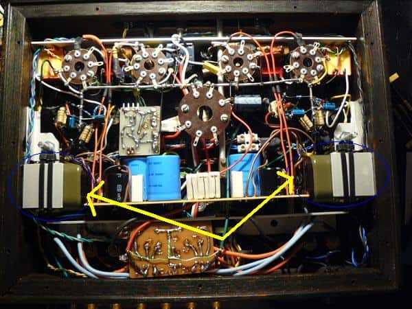

revox Napisano Januar 19, 2012 Autor #85 Napisano Januar 19, 2012 stani maloobjasni mi lepo , ko djetetu , taksativno za svako pitanje :1. koje su to prigusnice za koje si postovao k-ke (post #73 ako ne gresim ) ? ako su to one ruske u zutom bakelitu ne treba slika , ako nisu daj sliku2. da li su iste (iz #1) negde ugradjivane kod tebe i gde3. kakve sad jebene veze imaju te prigusnice sa prigusnicama u Bocama ampu koji ti sad svira kucicekam odgovore i ne siri pricu dalje1.prigušnice za koje sam ti poslao parametre u postu 73 su prigušnice koje su mi ostale viška i njihove karekateristike su te koje sam ti napisao, da to su te ruske sa bakelitom dolje imaš slike2. iste takve su ugrađene u ovaj PP el84 o kome pričamo da zuji trafo i da pomalo grije jer sam imao ista 4 komada, dakle dvije prigušnice ugrađene u PP i dvije ostale.E ta dva koja su ugrađena u PP nismo imali prilike izmjeriti tada i zato sam prokomentarisao da je kolo prilagođeno njima3 imaju jebene veze jer su kupljena 4 komada dva ugrađena u ovaj PP / nije bocama/ i dva ostala za koje si ti rekao što si rekao i zato sam te sve ovo pitao.Jer ako te prigušnice ne valjaju hebeno za ez80 i to napajanje za RIAA radi velike otpornosti kako ondak mogu valjat u ovome PPEL84 to sam pitaoI dao sam ti šemu napajanja ovog PP el84 đe su stavljene ove dvije prigušnice koje tada nisu mjerene i evo ti je ponovoprigušnice su bile sve iste gabaritima pa pretpostavljam i po mjerenjueto to je to
Zen Mod Napisano Januar 19, 2012 #86 Napisano Januar 19, 2012 ......prigušnice su bile sve iste gabaritima pa pretpostavljam i po mjerenju.....nece da moze da prigusnice sa k-kama iz posta #73 mogu da rade u bilo kojem filteru ispravljaca - razlog(e) sam ti naveo , tako da nemoj vise da ih dovodis ni u hipoteticnu vezu sa bilo cimte su radile negde u nekoj filtraskoj grani signala ili necega gde je struja bila jaaaaaaaako mala kroz samu prigusnicu , ili DC struje kroz istu nije ni biloda si rascitao moj odgovor na k-ke spulni , ustedeo bi nam maltene dve strane piskaranjaelem - da li si voljan da nabavljas spulne 10H do max 500 oma Rdc ( za struje do 100mA max) ?ako jesi - nabavljaj ali bi mi dobro dosao preliminaran podatak o tacnom Rdc iste , da bih mogao izracunati parametre trafoaako ti se ne da akati oko istog - moze se ici na ispravljac sa filterom u modu kondenzatorskog ulaza , a ne kao sto bejah namislio - sa progusnickim ulazom
revox Napisano Januar 19, 2012 Autor #87 Napisano Januar 19, 2012 nece da moze da prigusnice sa k-kama iz posta #73 mogu da rade u bilo kojem filteru ispravljaca - razlog(e) sam ti naveo , tako da nemoj vise da ih dovodis ni u hipoteticnu vezu sa bilo cimoće biti da može jer rade evo pola godineKako to mi ti reci?evo ih u PPEL84dado li ti šemu maloprije ili ne vidiš..................da li si voljan da nabavljas spulne 10H do max 500 oma Rdc ( za struje do 100mA max) ?ne jer ih nemam sad đe stavit bez da oprostiš u p....oako ti se ne da akati oko istog - moze se ici na ispravljac sa filterom u modu kondenzatorskog ulaza , a ne kao sto bejah namislio - sa progusnickim ulazomto sam te pitao da li ove prigušnice mogu da jebavaju napajanje ppel84reci lijepo MOGUZato sam te pitao dal da se prepravlja ovo napajanje i da se one mičujesam pravnik al tolko nisam glup da nisam ukapirao što si napisao
