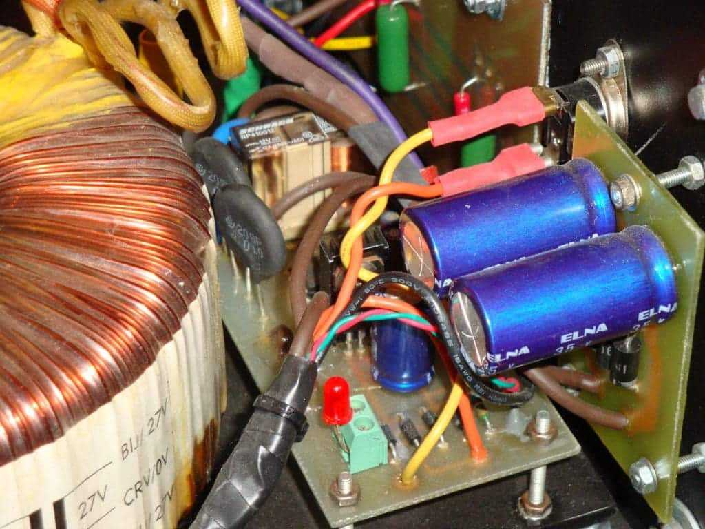

zbotic Napisano Novembar 16, 2014 #39 Napisano Novembar 16, 2014 Moj posljednji Aleph 5. Soft start sa NE555 i termistorima (NTC), temperaturna zaštita, i DC blokada mreže. Sve se napaja iz malog print transformatora. Na termoprekidače ide transformirani napon iz print transformatora pa tek onda na delay sklop. 750VA trafo - Graetz 50A - 47000uF - L - 47000uF - 47000uF. Bypass na zadnjem kondenzatoru 1uF
