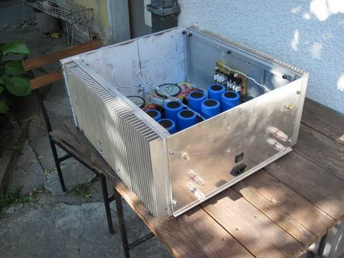

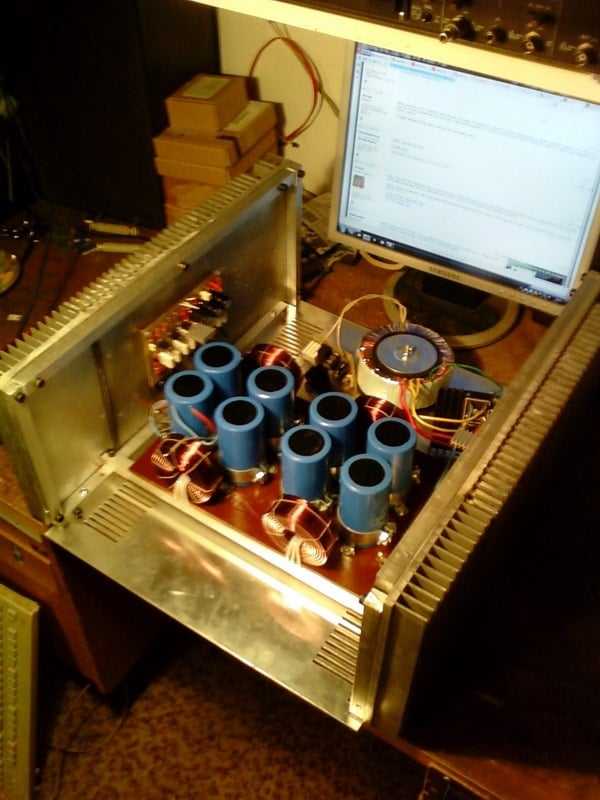

shonne Napisano Oktobar 15, 2011 Autor #3 Napisano Oktobar 15, 2011 Na slici je jedan samo, ima ih ukupno 2 kom od po 300VA...Ovo je bilo za test dali sve funkcionise kako treba...offset je na +/- 2mv...sledi zavrsni deo, da se sve stavi u kutiju,...
zocky Napisano Oktobar 15, 2011 #6 Napisano Oktobar 15, 2011 Poznata radiona, poznata... :)Oštro oko, sokolovo!Obzirom da je ovo Shonnetov prvenac, potpuno samostalan projekat od početka do kraja, zaslužuje sve pohvale od mene za postignut rezultat.Pošto znam kako će izgledati a već sam čuo kako svira, mogu slobodno da kažem da će to biti vrlo lep i kvalitetan uređaj koji će dugo ulepšavati život njegovom vlasniku.Hlađenje je baš robusno i bez problema bi podnelo i disipaciju jednog Alepha A5. Kanal sa hladnjakom poklopljenim rebrima prema stolu posle 2h rada drži izlazne tranzistore na 55 'C, mereno direktno na tranzistorima a ne na hladnjaku. Nije bilo štednje ni u kapacitetu filterskih kondova, ukupno je 0,45F vezanih u CLC sa 2,2mH zavojnicama - dual mono.PRP otpornici na svim pozicijama i BlackGate kondovi su šlag na ovoj torti...Da je Shonne hteo ovaj amp još kvalitetnije da napravi, stvarno ne vidim kako bi to postigao a da se odrazi na kvalitet zvuka.Čestitke još jednom!
Zen Mod Napisano Oktobar 15, 2011 #7 Napisano Oktobar 15, 2011 pa mogao je - da napravi Jal' nikad nije kasno da ubaci malce umesto velikih
zocky Napisano Oktobar 15, 2011 #8 Napisano Oktobar 15, 2011 pa mogao je - da napravi Jal' nikad nije kasno da ubaci malce umesto velikihMogao je... moja opaska se odnosila konkretno na A3 a ne na "bolji amp".U aleksinačkoj maloj DIY zajednici postoji i jedan odličan Babel J tako da će biti direktnog poređenja, najmanji je problem da se pređe na J ako za to ima realnih razloga (razlog = lične preference)... ili bilo šta drugo što radi na +/-24V
Zen Mod Napisano Oktobar 15, 2011 #9 Napisano Oktobar 15, 2011 ma sve ok meni je to isti amp ( sa ili bez Jfeta u izlazu ) , pa takav i komentar

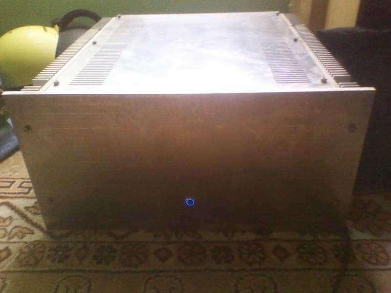

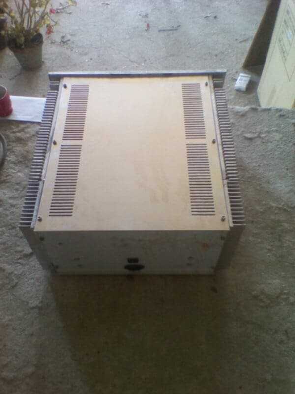

shonne Napisano Septembar 13, 2012 Autor #17 Napisano Septembar 13, 2012 Trebalo mi je nekoliko meseci da stavim taster u amp :hot:Ne izgleda lose...
skrstic Napisano Septembar 13, 2012 #18 Napisano Septembar 13, 2012 Lep ti je taster. Nešto mi poznat.
shonne Napisano Septembar 13, 2012 Autor #19 Napisano Septembar 13, 2012 Lep ti je taster. Nešto mi poznat. :wink2:to je taster iz prve ture za mene zocky-a i dzileta...body je 16mm, nije kao sto ste vi uzimali...22mm
skrstic Napisano Septembar 14, 2012 #20 Napisano Septembar 14, 2012 Znači moj je veći... taster za 6mm . Šalu na stranu ODLIČNO.

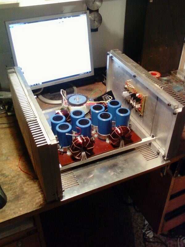

shonne Napisano Novembar 16, 2014 Autor #21 Napisano Novembar 16, 2014 Jednom mi je vec pregoreo jedan grec i zamenjen je novim. Opet mi se desilo isto, pregoreo drugi. Drugi put vec nije slucajnost. Nesto se desava pa da resim to sledecim servisom. Znaci amp ima softstart, trafoi su 300VA, kapacitet po kanalu je 4x56000uf. Dajte neka resenja sta da gledam i ispitujem. Hvala.
zbotic Napisano Novembar 16, 2014 #22 Napisano Novembar 16, 2014 Graetz je u kratkom spoju dok se elektroliti ne napune. Stavi od 100A možda poživi (dok ne izgori trafo )
