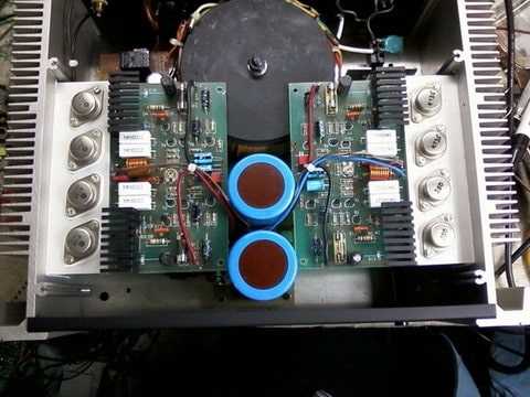

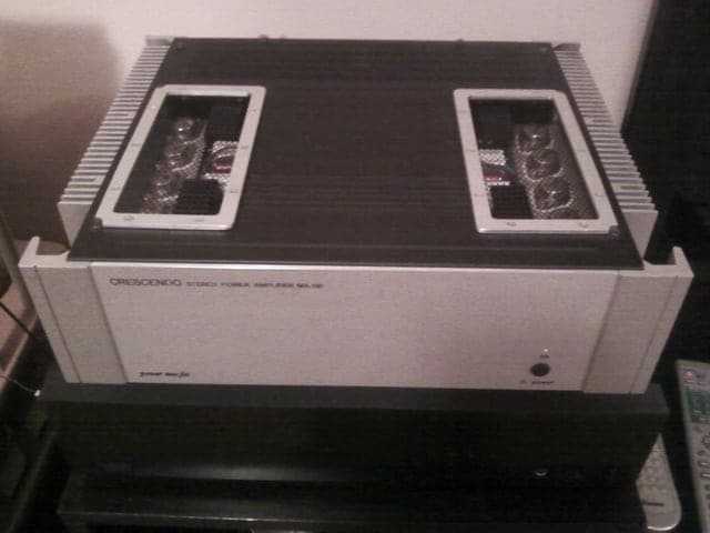

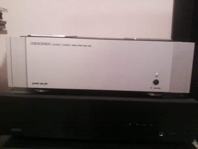

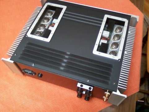

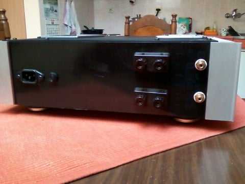

Konacno zavrsen Crescendo i u kombinaciji sa PRA-1200 radi perfektno!Slike su malo losije(telefon) ali se ipak vidi.

Hvala.Ovako izgleda unutra.600va +/-71v ispravljeno.2x10000/100 Philips+2x8200 Elna(dodato kasnije),uPC1237 zastita,terminali za zvucnike iz '63god,bakelitni.Radna temperatura na oba kanala 48c na sobnoj 26c.Mirna struja na oba kanala +/- 197-8mA posle 20min,offset 3mV.Zvuk(Denon Pra 1200,DAC TDA 1541A,Philips CD650,Bose 601 seriesIII),analitican,prostoran,mekan.Nema ni jednog zvuka koji je sakriven ili ce da zasmeta ma koliko opteretili pojacalo.E jos cu da probam New Crescendo sa Ray's audio page.
Preporuceno napajanje je od +/-70V do +/-75V a ja sam imao trafo koji ima 2x50V~ 600VA tako da je to to. :oke:
