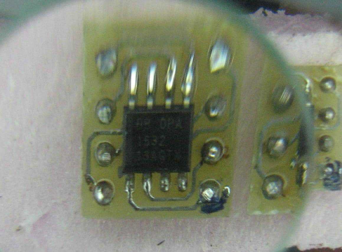

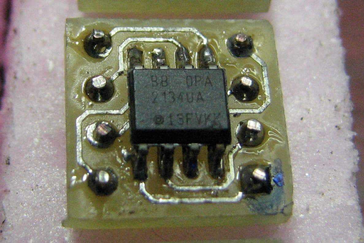

'vako:
Postavljena slika
Lepi ti PCB adaptercici
Ajd što su lepi, nego što sam ja uspeo da ponovim proceduru šest puta a da nisam ništa spržio! (mada, nikad se ne zna - dok se ne proveri...) Mislim da će veće tripovanje biti skinuti zalemljene AD čipove da ih ne spalim :)
Eto, sada kada si sve lepo proučio i ispitao i pripremio se kako fizički tako i psihički na odlemljivanje, ja sam ih odlemio da se ne mučiš :buehehe: :buehehe: :buehehe:Bilo je mnogo lakše no prošli put, odlemio sam ih vrlo brzo pomoću lemilice i žileta kojim sam podizao nogice. Mislim, odlemljivao sam ja njih i ranije, samo kada sam odlemljivao za sebe, to je bilo s mnogo manje pažnje i poprilično messy.
