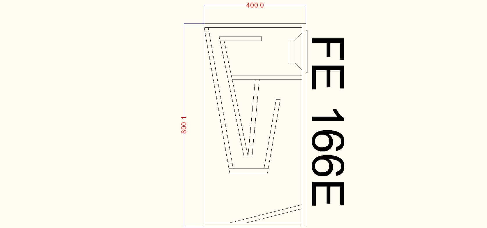

Posedujem 2 drajvera Fostex FE166e i hocu da to sve spakujem u jednu omanju BLH kutiju po mom proracunu a po formulama sa Martin Kingovog sajta...
Kutija je visine 80cm, dubine 40cm i sirine 24cm, duzina puta horne nesto manje od 2m, otvor usta je sa zadnje strane tako da ce se korictiti spregnuta sa uglom prostorije (corner loaded horn) i nadam se da cu dobiti da svira od nekih 35 Hz (lepo je nadati se :)).
Za razvijanje horne sam koristio cosinusnu hiperbolicnu funkciju i trebalo bi da lici na fugel horn
drajver http://www.fostexint...66e_enclrev.pdf
Zele bih cuti neka misljenja... narucujem medijapan pa da se radi nesto
