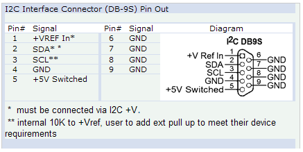

ZZZ Napisano Jul 9, 2011 #19 Napisano Jul 9, 2011 recimo ako je to ovo?ovaj konektor je zgodan zato sto nema zabunecak ne mora nista ni da pise zna se sta je to...ali ima problematicno mesto sto vecina ljudi uopste nema takav kabl kod kuceda bi na licu mesta mogao da se zameni software ili sta vec?a recimo skoro svi imaju USB kabl...koliko sam sada video postoje i neke relativno jednostavne hardverske konverzijeUSB to I2Ca recimo sto se dizajna i ergonomije ticenajbolje je da postoje 2 konektora jedan pored drugogpa korisnik bira kako ce pristupiti?.Mozda je ovo sto pricam glupo i bespotrebno ali ja bih voleo da kao korisnikimam takvu mogucnost.

dlalkovic Napisano Jul 9, 2011 Autor #22 Napisano Jul 9, 2011 Npr. serijski ili USB port na uredjaju moze da sluzi i za promenu softvera i za komunikaciju sa PC. Naravno neko bi morao da napise korisnicki program ( aplikaciju za PC ) za konkretnu primenu, tj. komunikaciju sa uredjajem.
