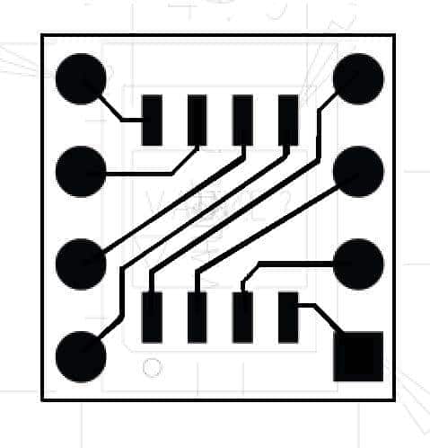

ZZZ Napisano Jul 1, 2011 Autor Share #35 Napisano Jul 1, 2011 pitam se koju kolicinu toplote je ovaj nesretni(a po meni jako jako dobar OP)primio u sa ovakvim lemljenjem? Link to comment Podeli na ovim sajtovima More sharing options...

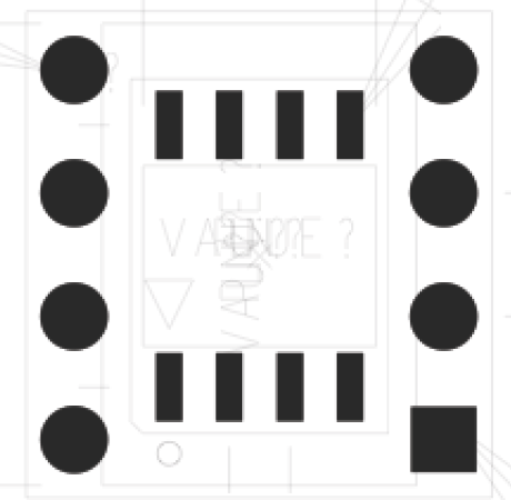

ZZZ Napisano Jul 1, 2011 Autor Share #36 Napisano Jul 1, 2011 E ne vredi moram da uzmem neki PCB soft(ima eagle za MAC-a)pa da polako ucim.evo recimo nasao sam kod AD PDF-ove footprintovai jedino moze ovako da se postavi? Link to comment Podeli na ovim sajtovima More sharing options...
ZZZ Napisano Jul 1, 2011 Autor Share #37 Napisano Jul 1, 2011 pdf smd to dip.pdf Link to comment Podeli na ovim sajtovima More sharing options...
Ја sam sam Napisano Jul 1, 2011 Share #38 Napisano Jul 1, 2011 Немој погрешно да ме схватиш али до сада си могао да направиш бар четри комада. Link to comment Podeli na ovim sajtovima More sharing options...
ZZZ Napisano Jul 1, 2011 Autor Share #39 Napisano Jul 1, 2011 Ma jeste u pravu siali bice mi verovatno potrebni i kasnije. Link to comment Podeli na ovim sajtovima More sharing options...
Ја sam sam Napisano Jul 1, 2011 Share #40 Napisano Jul 1, 2011 Ma jeste u pravu siali bice mi verovatno potrebni i kasnije.Јел се то спрема нека серија Link to comment Podeli na ovim sajtovima More sharing options...

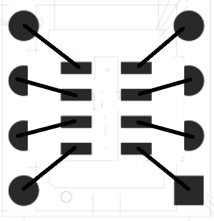

Ја sam sam Napisano Jul 1, 2011 Share #41 Napisano Jul 1, 2011 pdfШто си СМД окренуо овако: Да не треба овако: Link to comment Podeli na ovim sajtovima More sharing options...
Peca Napisano Jul 1, 2011 Share #42 Napisano Jul 1, 2011 A ha uhvacen si na deluznaci sa posla surfujes po forumima... Radim ja svashta n aposlu, chak pomalo i radim ono za shta sam placen ))) jbg, pobrkao sam... Ovo moje je za msop podnozje... To sam radio za OPA1642 opampe... stavicu za svaki slucaj, mozda nekom treba... Daj mi za koji ti ic treba, pa cu da pogledam dimenzije u datasheet-u i prepravim plocicu....msop - DIP 2 4kom.pdf msop - DIP 2 4kom.zip Link to comment Podeli na ovim sajtovima More sharing options...
Peca Napisano Jul 1, 2011 Share #43 Napisano Jul 1, 2011 uffff, sad tek vidim koliko kasnim.... Link to comment Podeli na ovim sajtovima More sharing options...
guja011 Napisano Jul 1, 2011 Share #44 Napisano Jul 1, 2011 sasvim dobro okrenuto u prvom slučaju. tvoj problem je što ga gledaš odozgo , a krpelj se ustvari lemi odozdo. Link to comment Podeli na ovim sajtovima More sharing options...
