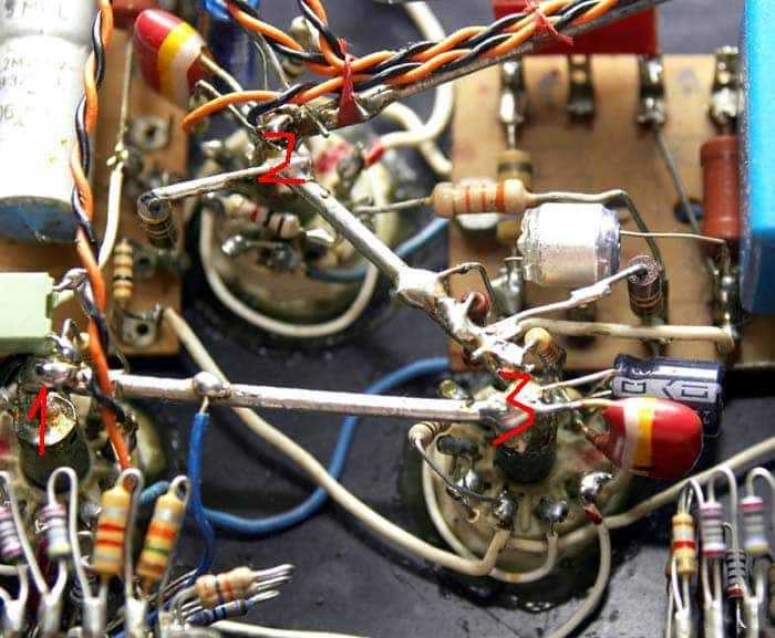

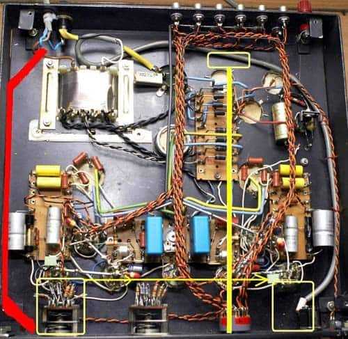

........................ova suma kablova do selektora je ubistvena , i osnovni je razlog zasto i uredjaji sa dobrim elektricnim konceptom zvuce mediokritetno ...... ili bar mnogo losije no sto mogu......................
Pa je, upravo na to (ovi srednji red) se i svodi ono ca se ima rec o ovom preampu

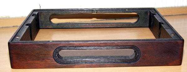

Primjedbe uvažene u narednom periodu radi se šasija kao ova od apma prilagođena dimenzijama gornje ploče preampa koja je od brušenog alupost-38-0-84772500-1308857404_thumb.jpgi prebacuje se gornja i donja ploča na njuRazmotavaju se kablovi a i mijenja raspored prednje ploče /prekidač ide nazad kod konektora a pot se prebacuje na drugu stranu možda čak se ugradi i stereo alps /otprilike ovakopost-38-0-24938500-1308857457_thumb.jpgNaravno čekiraće se elementi i lampeako je ispravljačica ez 80 može li se zamjeniti sve sa podnožjem sa gz34 ali bez daljih radikalnih izmjena elektronike pošto ih imam na lageru više komada

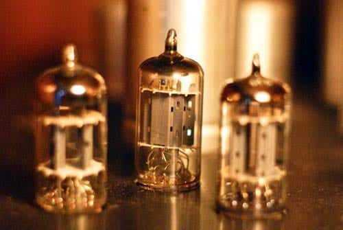

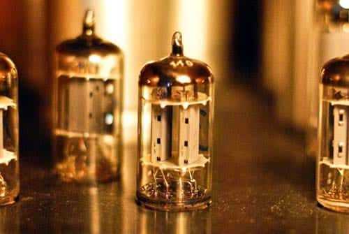

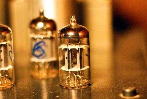

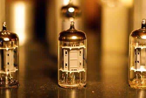

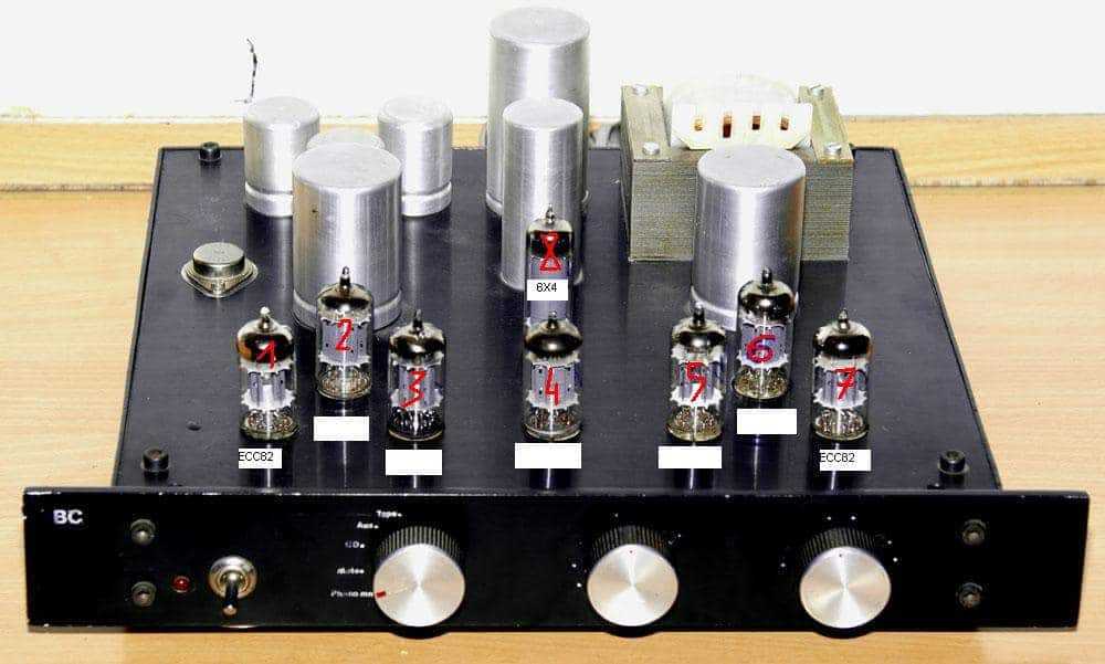

Ajde još jednom da gađamo :serbvidkakisicl0: šta sam doznao u međuvremenu"phono" radi u sistemu pasivne RIAA ekvilizacije iz dva stepena pjačanja.Prvi stepenu pojačanja je lampa ECC83 ili ekvivalenti Drugi stepen je lampa ECC 82 ili ekvivalenti Trća sekcija (line) radi sa lampom ECC82 ili evivalentilaički sam skontao da su lampe 1 i 7 valjda ecc82 pošto blesnu kad se preamp uključiisto reaguju i nove ecc82 koje umetnem i zvuk je istiskonto sam da je lampa 2 i 6 od phono jer kad na mjesto ovih koje su sad ubacim ecc83 dobijem dobro pojačanje da se skoro izjednači sa line signalom na istom položaju potae sad logično bi bilo da su lampe 3 i 5 ecc 82ali one ne reaguju na uključivanje kao lampe 1 i 7 niti su fizički iste, možda ekvivalenti?i sta je onda 4 koja je samaskonto da je ispravljačica 6X4post-38-0-15204000-1309288227_thumb.jpgevo i iznutra fotka lampi 1, 2 i 3post-38-0-54269600-1309288347_thumb.jpgE sad koje su ostale ako može da se skonta na osnovu fizičkog izgleda lampi
e sad kad u 3 i 5 podnožje umetnem ecc82 radi mada me malo tvrđi zvuk na basu ili mi se čini :connie_nutzo:i ajde da je to takoostaje lampa 4 koja mi je nedefinisana za šta je

Ma jasnoDefonitivno je da idu 82 i 83 u phono kako je konstruisanoi 82 nije sporna u phono ni stara ni nova koju stavim - zvuk je isti.Sporno je bilo što sa lampom koju sam dobio sa ampom nemam isti nivo signala kao na line i kad se stavi 83 to se dobije.lampa koja se mijenja fizički ne liči ni na 82 ni na 83 ni 88.Ne znam koja je A što se tiče lampi u podnožjima 3 i 5 ni one nisu iste fizički kao 82 ali kad umetnem 82 radi ok samo mi se učinilo da je tvrđi zvuk.Vjerovatno su na izdisaju

ispade da ona 7-pinska lampa nije 100% 6X4WA.boban je voleo da stavlja izlazne pentodeza stabilizaciju. ja sam imao preamp, njegovrad, imao je EL36 za stabilizaciju. bezkomentara.slikaj podnozje te lampice, da vidim, ako nijeproblem. :cheers:
spremi ti ono što se telefonom dogovorismo drugar mi dolazi u neđelju, pa ćemo za dalje gledat :sporty095_2:
Sax100% si bio u pravu :bravo: stabilizacija je rađena sa ovom prentodom 6005 što si mi poslao.
