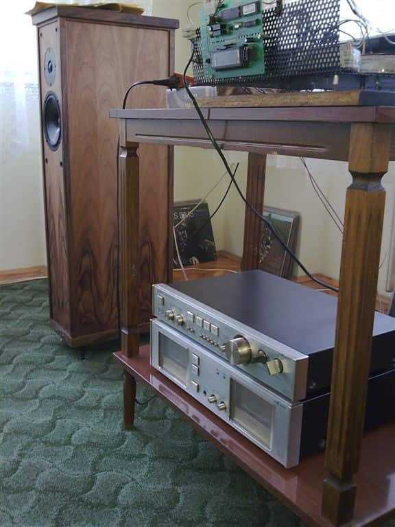

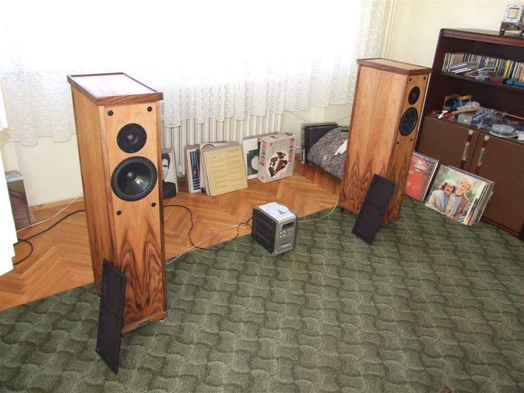

Eci Napisano Jun 22, 2011 Autor Share #69 Napisano Jun 22, 2011 Eksperimentisanja sa driverima nisu radjena. Pre i u toku izrade kutija slušaonica mi je bila potpuno rasturena. Raditi sa zvučnicima u nepoznatim uslovima i usmeravati projekat na osnovu tako donetih zaključaka, može da bude pogrešno. Slušaonica je sada već u radnom stanju, fali još par detalja. Evo trenutnog stanja. Link to comment Podeli na ovim sajtovima More sharing options...

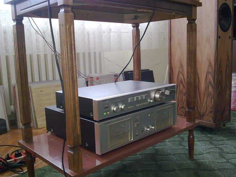

stein Napisano Jun 22, 2011 Share #70 Napisano Jun 22, 2011 ...Slušaonica je sada već u radnom stanju, fali još par detalja. Evo trenutnog stanja. Gde nestadoše gramofoni i CD-plejeri, transporti, pojačala? Link to comment Podeli na ovim sajtovima More sharing options...
Eci Napisano Jun 22, 2011 Autor Share #71 Napisano Jun 22, 2011 Sve sam sklonio zbog sredjivanja slušaonice. Link to comment Podeli na ovim sajtovima More sharing options...

stein Napisano Jun 22, 2011 Share #74 Napisano Jun 22, 2011 Sve sam sklonio zbog sredjivanja slušaonice.Au, čoveče, isprepadao si me načisto! Link to comment Podeli na ovim sajtovima More sharing options...

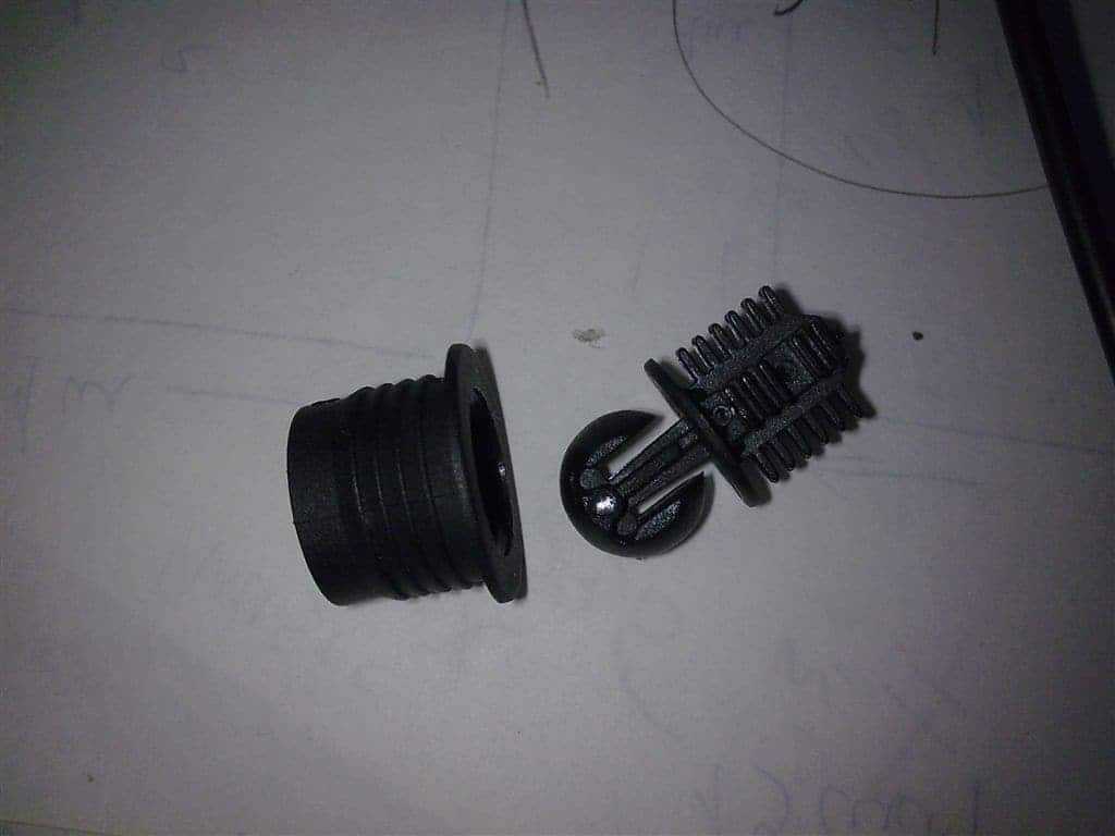

oblacic Napisano Jun 22, 2011 Share #78 Napisano Jun 22, 2011 FFL, ako moze jedno pitanje?Gde si nabavio one plasticne dzidza-bidze sto drze maske? Link to comment Podeli na ovim sajtovima More sharing options...
Eci Napisano Jun 22, 2011 Autor Share #79 Napisano Jun 22, 2011 Držači su SAL, sigurno ćeš ih naći u nekoj radnji koja prodaje SAL komponente. Iznenadjujuće su kvalitetni, spoj je možda čak i suviše jak, pa se maske malo teže skidaju. Burgije za montažu su 14mm i 10,5mm. Cena je 30 Din. Link to comment Podeli na ovim sajtovima More sharing options...
oblacic Napisano Jun 22, 2011 Share #80 Napisano Jun 22, 2011 Držači su SAL, sigurno ćeš ih naći u nekoj radnji koja prodaje SAL komponente. Iznenadjujuće su kvalitetni, spoj je možda čak i suviše jak, pa se maske malo teže skidaju. Burgije za montažu su 14mm i 10,5mm. Cena je 30 Din. :BeerMugCheers:taman da junior u skorije vreme ne vidi zvucnjake naked, brez maski Link to comment Podeli na ovim sajtovima More sharing options...
Eci Napisano Jun 26, 2011 Autor Share #81 Napisano Jun 26, 2011 Zamenio sam otpornik u filteru, umesto 2.2 je 1.0 Ohm. Dodao sam i malo damping materijala. Zvuk: pun detalja, brz, kontrolisan. Dobio sam na slušanje potpuno osvežen Luxman MO2/CO2, izvor je Philips CD2PRO sa NOS 1541 DAC-om, veza je I2S. Link to comment Podeli na ovim sajtovima More sharing options...
Zen Mod Napisano Jun 26, 2011 Share #82 Napisano Jun 26, 2011 .....Zvuk: pun detalja, brz, kontrolisan..........dakle - rezultat opravdava ulozen trud ...... ako ispravno tumacim sto si napisao ...... ?kakav je bas i - najvaznije - kakav je karakter zvuka ?pretpostavljam da je , bar sudeci po kratkom slusanju tih bas drivera u naked varijanti , vise na strani extended rabge + helper visoki , nego klasicna dvosistemska kutija ?serijska skretnica bi ucinila da blending dva drivera bude jos neprimetniji/bolji Link to comment Podeli na ovim sajtovima More sharing options...
Eci Napisano Jun 26, 2011 Autor Share #83 Napisano Jun 26, 2011 Rezultat opravdava trud, nema nikakve dileme. Osnovni projekat je toliko jednostavan da se kutije mogu realizovati veoma brzo. Karakter zvuka : kao klasičan dobar dvosistemac, sa FR nema mnogo veze. Bas: bogat i definisan, malo topliji - takav je karakter ove Vife. Serijska skretnica nije u planu. Link to comment Podeli na ovim sajtovima More sharing options...
