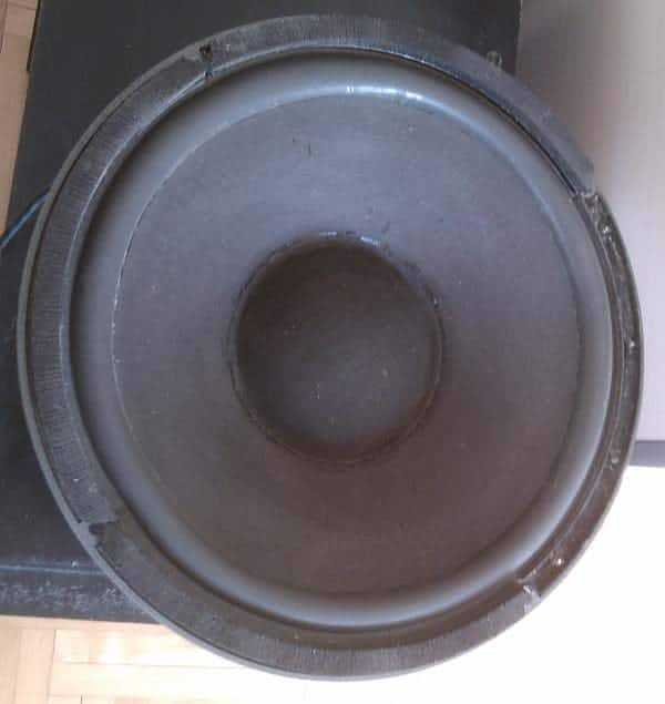

Na zalost prethodni vlasnik je pre par meseci menjao vesanje jer mu je unuka probusila olovkom originalno vesanje, kakva steta Postavljena slika , bolje da nije nista dirano.

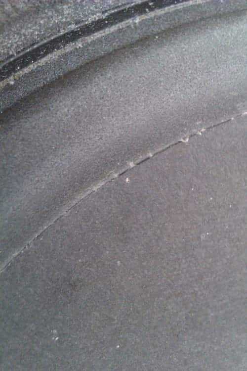

Novo vesanje je sundjerasto i sto je jos gore majstor je celu unutrasnju stranu premazao nekim lepkom Postavljena slika
Mene sada zanima sta je najpametnije raditi sada?

Pa gde bas pogodi u vesanje, obicno je kapica najzanimljivija deci tog uzrasta :sarcastic_hand:

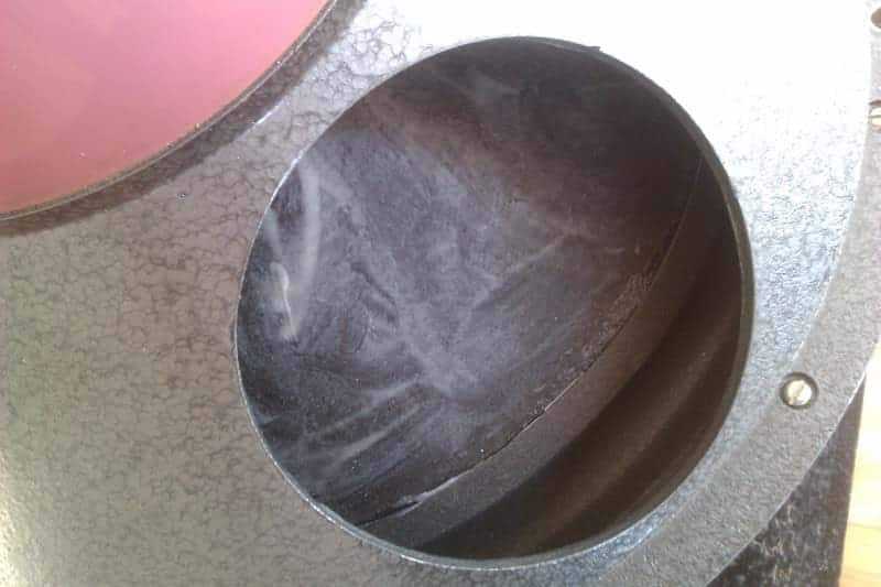

A da nisu menjane i membrane ? :scratch_head:
Jel su to dual concentric tannoy-i, sa drugim kalemom u sredini za visokotonac koji je ispod kapice?U svakom slucaju, paramentri zvucnika su trajno promenjeni, te kutija mora da se pravi drugih dimenzija, po proracunu.Prvo bi trebalo pokusati da li malo tog lepka moze da se skine, naravno da se nista ne osteti usput. Ako ne moze, bolje ostavi tako pa cemo proracunati kutiju.E onda treba da odneses kod nekog da im izmeri T/S parametre, ne moras kod ovih "zverki", moze i neki forumas to da ti odradi, ali nema svako potrebne instrumente. Ima ih koji imaju i opremu i iskustva, pa neka se jave ;pKad budes imao T/S parametre, e onda je lako, izracunacemo ti nekoliko varijanti za kutiju pa ti pravi sta ti se svidja

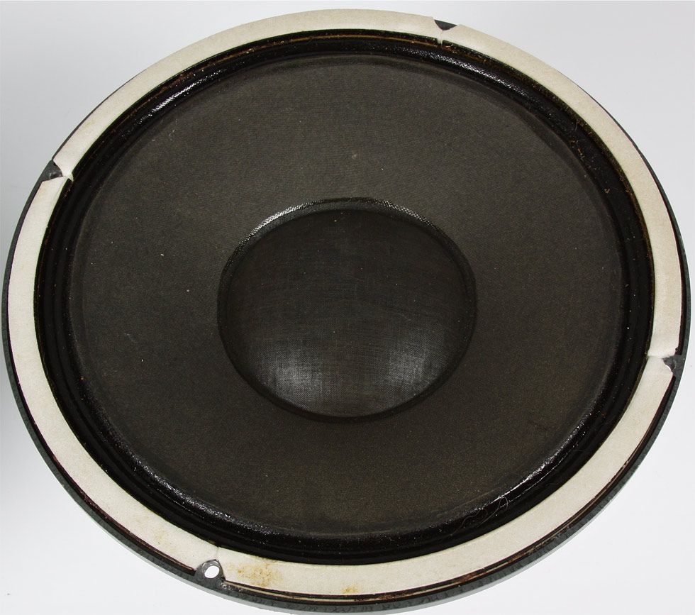

Ево како изгледа оригинално вешање:
Postavljena slika
Postavljena slika

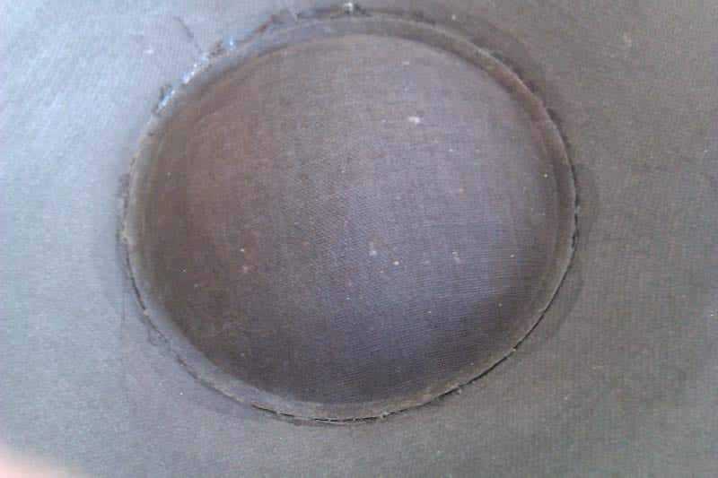

Ма деца су чудо :scratch_head:
1) za sad ih slušaj ovakve kakvi jesu.2) u međuvremenu skupi oko 200-300EUR za recone kitove http://www.reconingspeakers.com/products-page/diy-parts/diy-recone-kits-parts/tannoy-diy-recone-kits/ koje će ti već neko zalepiti kako Gospod Bog To Zapoveda
Mozda je tako i najbolje.. Ako imas para, zivaca, majstora.. Sacekas malo i imas zvucnike :dodo:
Eh da su samo deca bilo bi dobro :). Prvi dan kada sam kupio Jamo kutije, hvala Bogu kasnije ih prodao :heh: , dodje ortak i pljas prstom u kapicu :frusty: .. Sreca te imam usisivac sa regulatorom snage pa izvukoh nekako :)
nije nikakva drama,kad se zamene membrane odgovarajucim recone kitombice OKmagneti su sigurno OKmozda malo slabiji ali to je normalno za alnico.a posto ima korpu preko magnea sigurno nisu udareni, na sta je alnico osetljiv.prave bonbonice :clap:
