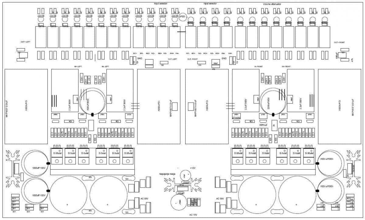

Nesic Napisano Jun 7, 2011 #1 Napisano Jun 7, 2011 Jel radio/čuo neko, kakva su slušna iskustva?U attachu jedna interesantna pločica : AlephP1.7.CDR.pdf

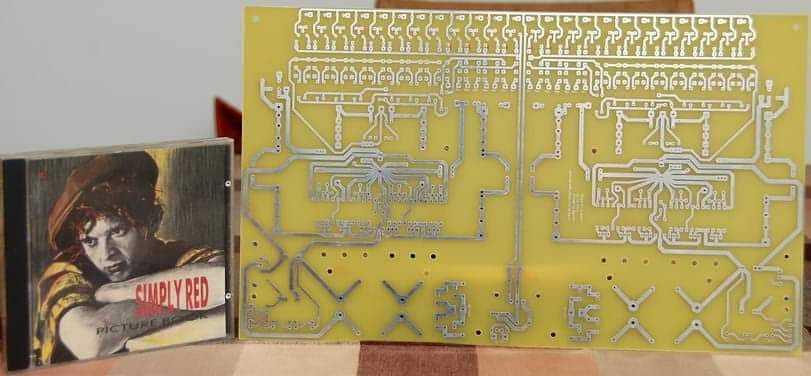

Impuls Napisano Avgust 16, 2011 #18 Napisano Avgust 16, 2011 Ja zavrsio plocicu. Prekosutra stize prototip sa izrade. Uradio sam male izmene, relejni shunt atenuator na ulazu, manji sprezni kondovi ali zato kvalitetniji, dual mono konstrukcija i sve staje u jednu kutiju. Ampohm 12uF/630V spremljeni, fetovi upareni, hladnjaci spremljeni, samo nedostaju trafoi, releji i neke vrednosti otpornika. 10 dana na moru mi je omogucilo da zavrsim 5 celih plocica za razne uredjaje i jednu do polovine sto ovde pored posla nikad ne bih stigao
