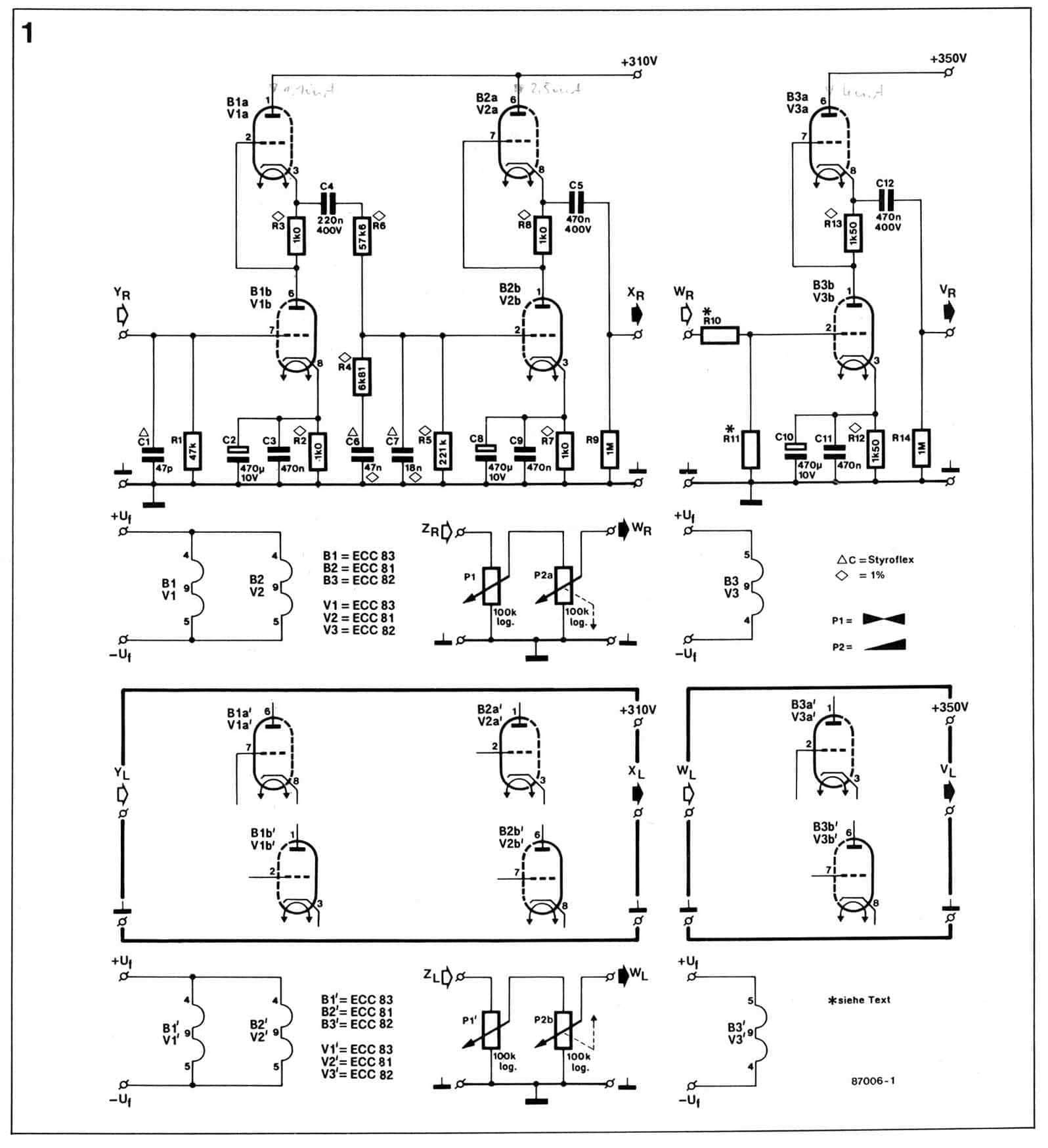

I da dodam podatak (pre nego se izvali još neka glupost) ECC82 ima manje pojačanje od ECC81 a ECC83 ima veće pojačanje od ECC81. U nekim sklopovima, moguće je bez katastrofalnih posledica (paljevina spada u jednu od takvih) zameniti ECC81 sa ECC82 ili ECC83... ECC85 se međutim ne može staviti u istu poziciju bez dodatnih prerada sklopa.
Dobar primer je SRPP RIAA+line preamp iz Elektora gde se na istom arrangementu (isti napon napajanja, grejanja i istim vrednostima otpornika) nalaze tri različite a već nabrojane dvostruke triode (81, 82 i 83) i gde svaka radi u praktično istom spoljašnjem ustroju elemenata, naravno, svaka ima svoju funkciju u poziciji gde se nalazi i čistom zamenom se ta funkcija sklopa nagrđuje (narušava) ali recimo, u line sekciji, mogu da se zamene 1:1 ako je sledeći stepen sposoban da se izbori sa novonastalom situacijom.
Ja sam eksperimentisao u svom malom SET pojačalu upravo na taj način, pošto je SRPP stepen u neku ruku samostalan sklop a iza njega sledi izlazni stepen sa EL34 (SE) zamenom cevi se može dobiti nešto razlike u tome kako pojačalo svira. Naravno, SRPP sam po sebi kao postavka nije uvek i svugde najbolje rešenje, niti bih bilo kome preporučio da ga koristi tako što će nasumično zabadati cevi koje ima a na mesto cevi kojoj je tamo mesto, poanta je samo da se neke cevi mogu a neke ne mogu uklopiti 1:1 u neke sklopove. Ako pričamo o tome da treba izvući najbolje iz neke topologije, onda se ili radi matematika za taj sklop ili se prilagođavamo zahtevu koji okruženje postavlja a sve zarad dobijanja željenog rezultata.

Evo samo primera radi deo sheme spomenutog RIAA preampa:
Postavljena slika

Te kompletan članak..
http://www.jogis-roehrenbude.de/Verstaerker/SRPP-VV/SRPP-VV.htm
i šema:
