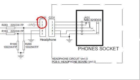

stein Napisano Septembar 6, 2011 Share #67 Napisano Septembar 6, 2011 evo ga service manual FULL hocu da izbacim potpuno phone deo (headphone board) - treba mi kratko uputstvo samo sta da prespojim na stampanoj ploci Ovako: otkačiš kabel koji spaja mainboard i headphone board. Ako posle toga zvučnici ne rade (koliko kapiram i trebalo bi da ne rade, onda na mainboard, tamo gde ti je zaokruženo, kratko prespojiš nožice 1 i 2, potom opet uključiš pojačalo (naravno, to znači da nisi lemio kao Chakija sa uređajem pod naponom!!!) i zvučnici treba da prosviraju. Spoj tih nožica #1 i #2 su za dovođenje napona na relej koji uključuje/isključuje zvučnički izlaz. Link to comment Podeli na ovim sajtovima More sharing options...

Mikorist Napisano Septembar 6, 2011 Autor Share #69 Napisano Septembar 6, 2011 Ovako: otkačiš kabel koji spaja mainboard i headphone board. Ako posle toga zvučnici ne rade (koliko kapiram i trebalo bi da ne rade, onda na mainboard, tamo gde ti je zaokruženo, kratko prespojiš nožice 1 i 2, potom opet uključiš pojačalo (naravno, to znači da nisi lemio kao Chakija sa uređajem pod naponom!!!) i zvučnici treba da prosviraju. Spoj tih nožica #1 i #2 su za dovođenje napona na relej koji uključuje/isključuje zvučnički izlaz. hvala Link to comment Podeli na ovim sajtovima More sharing options...
stein Napisano Septembar 6, 2011 Share #70 Napisano Septembar 6, 2011 Javi kad završiš. Dakle, prvo samo otkači kablove, nisam 100% siguran u kom položaju će relej da dobije napon, ali ako je nacrtano kako treba i ako je sve urađeno kako se i inače radi, onda će tek spajanjem kontakata 1 i 2 na main boardu relej da omogući da izlazni signal ode na klemne za zvučnike. Link to comment Podeli na ovim sajtovima More sharing options...
Mikorist Napisano Septembar 6, 2011 Autor Share #71 Napisano Septembar 6, 2011 radi brate - skljoca relej kad se ukljuci Link to comment Podeli na ovim sajtovima More sharing options...
stein Napisano Septembar 6, 2011 Share #72 Napisano Septembar 6, 2011 Zvučnici, rade? Link to comment Podeli na ovim sajtovima More sharing options...
Mikorist Napisano Septembar 6, 2011 Autor Share #73 Napisano Septembar 6, 2011 aha Link to comment Podeli na ovim sajtovima More sharing options...
