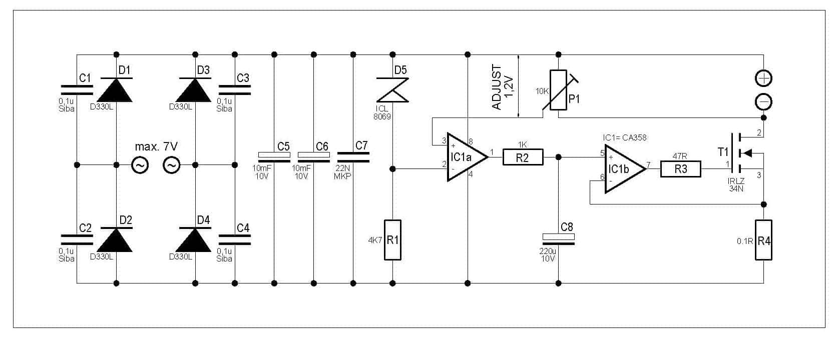

Nesto bih hteo da probam DC grejanje umesto AC. Postavljena slika
Video sam da dosta ljudi koristi Tentlabs gotove module, ali im je cena malo prejaka.
Nasao sam nesto slicno tome. Sta mislite za semu, da li je to ok?
Vecina delova ima kod nas osim ove diode ICL8069. Da li ima neka zamena za to?
  • Odgovora 33
nisam bas nesto zaglednuo , da proverim sve vrednosti , ali izgleda okuostalom - mozes lako baciti na breadboard i proveriti - koristi dummy load umesto 300B heateramozes staviti LM336-Z2,5 umesto tog kola ( koje je naponska referenca za 1V2)pozeljno je staviti bar 220nF preko naponske reference , i pusti bar 1mA kroz istu
Kada kazes: "mozes staviti LM336-Z2,5 umesto tog kola ( koje je naponska referenca za 1V2)"
To znaci da ne treba nista na semi da menjam nego samo drop replace?
Sta sa ovim trimerom P1 od 10K podesavam i cemu on sluzi?
-da-napon grejanjane dirati nista je dovoljno za test ; ne rekoh da ne treba optimizovati
Ok Postavljena slika
Jedino sto me buni je sto LM336 ima tri pina a ovo na semi ima dva Postavljena slika
Sta radim sa ADJ pinom, da ga ostavim praznog?
yupumesto otpora dole mozes da stavis BF245A klot kao CCS
Jos jedna stvar me zanima.Koliko sam skontao svi otpornici su manje snage osim R4, zar ne?Kolike snage otporike da uzmem za R4, 2W ili veci?
struja kroz filament 300B = Ionda P=I^2 x RP = disipacija na otporu - pa to x 3 ( oversize factor)
