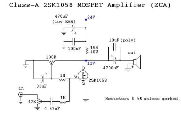

Mikorist Napisano Septembar 15, 2009 Share #1 Napisano Septembar 15, 2009 Moze li prostije od ovoga? Link to comment Podeli na ovim sajtovima More sharing options...
Daudio Napisano Septembar 15, 2009 Share #2 Napisano Septembar 15, 2009 Мико шта ти ради онај електролит 4700uF на излазу појачала.Није то добро за звук.А да је просто просто је Link to comment Podeli na ovim sajtovima More sharing options...
Mikorist Napisano Septembar 15, 2009 Autor Share #3 Napisano Septembar 15, 2009 Мико шта ти ради онај електролит 4700uF на излазу појачала.Није то добро за звук.А да је просто просто јеDaj smislite bolju shemu :buehehe:Treba mi nesto slicno za sluske :frusty:Par delova i da svira - sto manje delova to bolje Link to comment Podeli na ovim sajtovima More sharing options...

Mikorist Napisano Septembar 15, 2009 Autor Share #6 Napisano Septembar 15, 2009 можда нешто са вакумом?рецимо са 6н6п или тако то....hocu....MOSFET Link to comment Podeli na ovim sajtovima More sharing options...

Mikorist Napisano Septembar 15, 2009 Autor Share #10 Napisano Septembar 15, 2009 Ovaj ima isti problem : http://headwize.com/...jorgen2_prj.htm "My goal is, like many other designers, to build the best headphone amplifier in the world. The problem is just that there is so many paths." Link to comment Podeli na ovim sajtovima More sharing options...

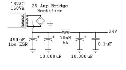

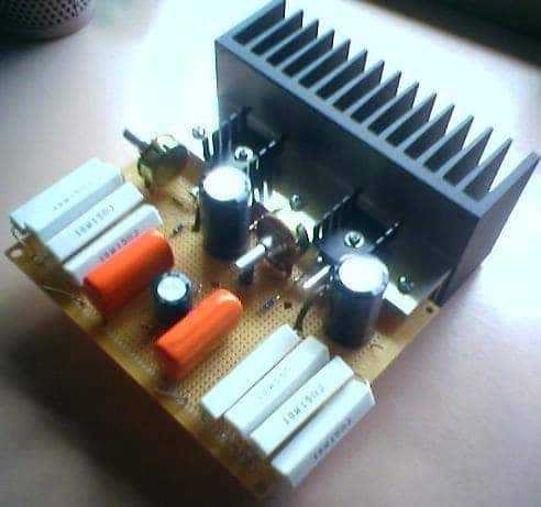

Sipi Napisano Septembar 15, 2009 Share #11 Napisano Septembar 15, 2009 AKG 271 Studio,FSensitivity: 91 dB at 1 mW / 104 dBV, impedance: 55 ohms per channel; power handling capability, 200 mWE za to se ubio DAO sa DIYaudio.com (EUVL je autor) - bolje nema za tvoje sluske (a i za moje, Sennheiser HD555, isto 50 oma).Evo ti link na thread:http://www.diyaudio....ad.php?t=128571sema je u postu #4nemoj da te uplase cudni delici, 2sj103 ima u Kelco.rs, J511 je CCS od 4.7 mA (bf245c sa 470 R u sorsu), a LU1014D ce ti dati izvesni hrcak iz Bacha Link to comment Podeli na ovim sajtovima More sharing options...
Mikorist Napisano Septembar 15, 2009 Autor Share #12 Napisano Septembar 15, 2009 E za to se ubio DAO sa DIYaudio.com (EUVL je autor) - bolje nema za tvoje sluske (a i za moje, Sennheiser HD555, isto 50 oma).Evo ti link na thread:http://www.diyaudio....ad.php?t=128571sema je u postu #4nemoj da te uplase cudni delici, 2sj103 ima u Kelco.rs, J511 je CCS od 4.7 mA (bf245c sa 470 R u sorsu), a LU1014D ce ti dati izvesni hrcak iz Bacha Uuuu ovo jeste veoma dobro Lici na josh jedan sporet na kraju i to nista manji od Babela :yes3:P.SJosh ce da mi zafale 4 elektrolita Link to comment Podeli na ovim sajtovima More sharing options...
Sipi Napisano Septembar 15, 2009 Share #13 Napisano Septembar 15, 2009 ...Lici na josh jedan sporet na kraju i to nista manji od Babela ....Ma jok, covek kaze: "Total dissipation about 15W." Link to comment Podeli na ovim sajtovima More sharing options...
