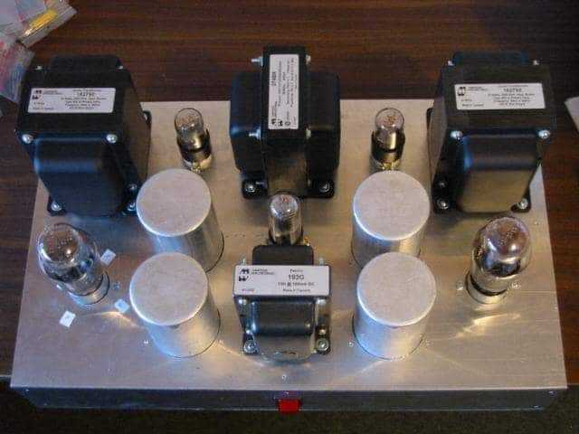

dunavko Napisano April 1, 2011 Share #1 Napisano April 1, 2011 Uvek je interesantno pogledati kako je neko drugi uradio neki pojacavac pa makar bio bleda senka poluprovodnickih modela.Neka mi autori ne uzmu to za zlo ali taka je situacija..evo jedan primer: LOFTIN.doc Link to comment Podeli na ovim sajtovima More sharing options...

чика-Брка Napisano April 1, 2011 Share #3 Napisano April 1, 2011 e dunavko, dunavko. teras me na blud - da odem do ostruznice i uzmem ruske svirajkei da nacinim jedan LW. 2A3 sam slusao u raznim izvedbama, ali u LW nisam. onaj SE stosam onomad slusao kod tebe sa kompletnim ruskim svirajkama je bio ekstra. e sad,iste svirajke (osim ispravljaca) u LW ... sta ti mislis ?jos kad bi uspeo da bar 25% od ovoga bude lepo ... Link to comment Podeli na ovim sajtovima More sharing options...
ZZZ Napisano April 2, 2011 Share #4 Napisano April 2, 2011 Dunavko,Mislim da kod LW barem ovih verzija koje se vrte po netu,ima jedan veliki problem:preveliko pojacanje ulaznog dela2A3 je obicno na oko -45 do -47V Uga vrednost recimo iz CD playera je oko 2Vtako da je normalno pojacanje stepena na ulazu oko 20-25 Xa to su sasvim druge cevi od ecc88 ili nedaj boze ecc83sa mnogo vecim pojacanjem i mnogo vecom unutrasnjom otpornosti...mislim da su pogodnije i bolje cevi kao ulazne cevi6J5, 6SN7, 12AY7, ECC82...naravno da ih ima jos koje su mnogo bolje za tu poziciju od ecc83 ili ecc88..ALIima jos jedan veci problem (koji je resiv)Napajanje izlazne cevi u LW modu je prakticno vece za Va ulazne cevii tu se prave velike greske pri dizajniranju ulaznog stepenaA samo zbog toga da bi napon napajanja bio sto manjii da bi se mogli koristiti kondenzatori manjeg probojng napona....To ima za posledicu smanjivanje Va napona ulazne cevida bi totalni Vb bio sto manji,i odstupanje od pravih radnih tacaka ulaznog stepena..po meni je 6J5 dobra za tu pozicijuali se mora setovati na normalan Vasto dovodi do toga da ukupni Vb ide preko 550Va ako se ida na verziju napajanja sa L ulazom onda sekundar treba da ima jako veliki napontako da se od toga odustaje... Sto je pogresnoi posle onda kazu LW ne radi OK i slicne gluposti.Ja cu koristiti ili 12AY7 u paraleli po kanalu ili 6J5za jedan LW sa 2A3Jos ako nadjem 2A3 FIVRE single plate...cheers Link to comment Podeli na ovim sajtovima More sharing options...
чика-Брка Napisano April 2, 2011 Share #5 Napisano April 2, 2011 kolega zzz, po tvom strucnom misljenju koje izuzetno uvazavam, da li bi ruskelampe tu vrsile posao, mislim sonicno. nosim se mislju da koristim ruskeverzije 6SN7GT, 2A3 i GZ34 ili slicnu. cene su vrlo, vrlo prihvatljive. Link to comment Podeli na ovim sajtovima More sharing options...
