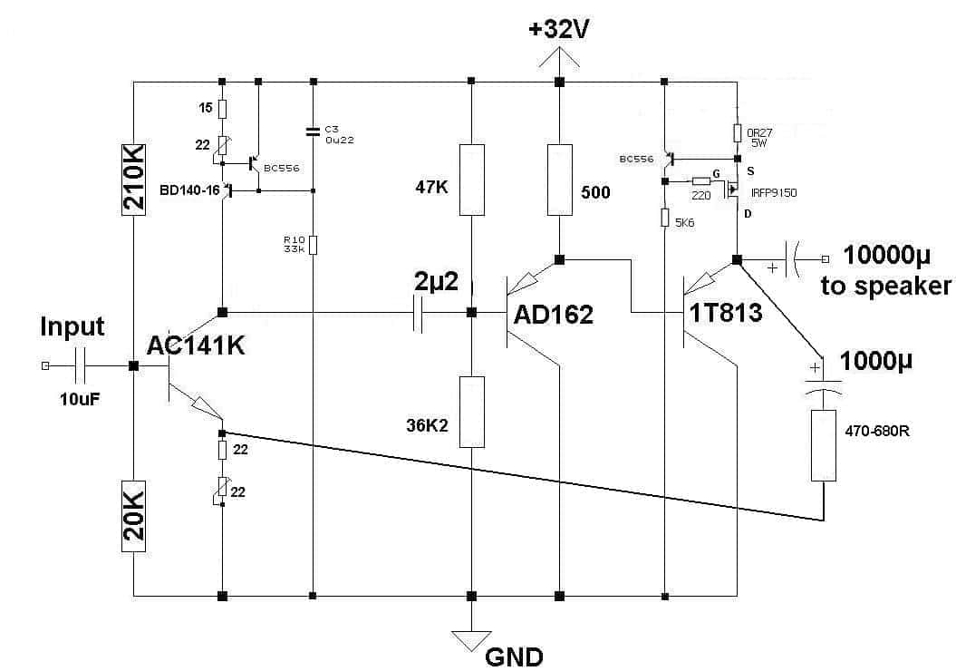

Deda, deda, he,he nemas poverenja u doktora... :buehehe: Sve radi, malo sam se igrao otporima prema masi i dalje ima starsno pojacanje... jos malo pa bi moglo bi direkt na gramofon :) ali radi...i to radi jako dobro :)
kad zavrsis sa tim igranjem - onda ces mi reci koliki ti je emiterski otpor , pa cemo uvedemo malo povratne sprege - sa izalaza :buehehe:

Pre neki dan doneo je moj drugar osciloskop i signal generator, pa smo se malo igrli sa bazom AC141...Naravno, postose radi o Ge,ocekujte neocekivano, u zavisnosti od temperature gornja ili donja perioda je odlazila u zasicenje...Posto nije islo kao na shemi, posle par probanih varijanti, najzad smo uspeli da je doteramo , a i pojacanje tako da sa ulaznih 1V na izlazu daje 15ak volti, za razliku od ranije gde je bilo u pitanju nekih 150mV :blush:
E,za sad odovorno tvrdim da je CCS keva :blush: O Zen hvala sto si oci otvorio :hyper: Malji problem su nize frekvencije, ispod 80Hz,tako da moramo jos malo da se poigramo, ali ostatak frekventna kriva je ravna maltene do 100Khz...ah taj Ge ;) uvek nestoZVUK JE :cray:
aman - ne pricaj mi u 'glifima , no postuj semu - da vidim sta ste uradili :blush:
dok ne dodjem do sheme, za sad prema proracunima i osciloskopu zbog male ulazne otpornosti, itd,itd na ulaz bi trebalo staviti kondenzator od okmo 100-120uF :blush: da li je bolje staviti eletrolit ili bibolarni kond na ulaz, posto blok zbog dimenzija ne bi uspeo da se uklopi...i koji :hyper:
stavi sta hoces i bypass-uj sa 1uF blokomdaj mi semu ...... ja sam se sad vec pogubio .btw- duzan si mi PP

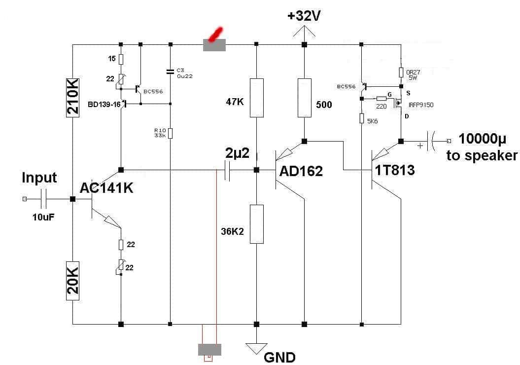

Posto sam hteo, izmedju ostalog,da koristim amp samo kao baffer(ako ikad budem smogao snage za neku cevku kao preamp :buehehe: ) interesuje me kako bi bilo najbolje i najefikasnije to uraditi...Reko pre nego sto pocnem da busim, da pitam "sede" glave prvo :buehehe: mozda ovako :blush:
otkacis 2u2 od ulaznog AC i upumpas signalste probali sto vam rekoh ?
to znaci da signal ide preko prekidaca :buehehe: kada se koristi ACdanaske ce da probamo..ono :buehehe:
to znaci da signal ide preko prekidaca :buehehe: kada se koristi AC.....
nemoj stavljati prekidac , nego neki jumper
elem , dragi Z probali smo sa otpornikom izmedju C i E i apsolutno se nista ne desava...ne radi...koliko sam shavtio jako je mala kapacitansa Ge pa zbog toga to ne radi kao kod Si..a mozda i nije tako :buehehe: no, druga opcija je da skinemo ulazni kond i onda dobijamo frekventnu krivu ravnu od 20Hz do 100Khz maltene, e sad iz iskustva jel to mlogo opasno da se radi :buehehe: da dodam da imam dosta rezervnih tranzistora :punk:
ne C-E otpornik ; mora da bude kond+otpornikprobaj bas onako kako sam nacrtao - sa sve vrednostima na semi
nop, probano :buehehe:

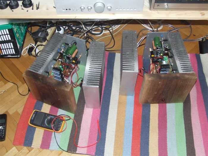

Ipak, od svega, izvukli smo pouku iz celog projekta: Mono blocks were invented for wimps who can't lift a proper dual channel power amp :buehehe:

Situacija je sledeca, posto su svi pobegli glavmo bez obzira, kad osete moj "miris", i pomen Ge tranzistora, odlucio sam da odlucno peuzmem inicijativu u svoje ruke, koliko god me to kostalo krvi, suza i znoja. :buehehe: Elem, primetio sam da prilikom zamene tranzistora dobijam drasticno razlicita pojacanja, koja cesto dovode do crkavanja odrdjenog tranzistora, jal bafera, jal rusa. :cheers: Kad sam poceo da merim, napon na izlaznom kondu je variorao skoro 6V u zavisnosti od tranzistora.Pitanje:kako bi bilo najlakse i najefikasnije da uparim izlazne i bafer (AD)tranzistore :buehehe:(rusa sa rusima, i AD sa AD)koliko sam video ima razlicitih varijant, najbolje je izloziti odgovarajuci tranzistor slicnim opterecenjima kao u sklopu i tako dobiti njegove karakteristike...
