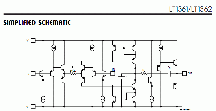

Ma vidim ja da se mi razumemo samo mora malo predigre, ne moze odma'.... jel' tako? ;) Sa diskretnim sklopovima je lakse dimenzionisati parametre rada i prilagoditi odredjeno kolo konkretnom zadatku i potrebama. Kod opampova dobijes spakovano resenje pa sam gledas da li ti odgovara ili ne - margina optimizacije nije bas siroka.Meni se recimo, i topoloski i zvucno bas svidja LT1361 (vidi attachment) samo jos kad bi izlazni stepen bio u A klasi - CCS loading od 3-4 mA na izlazu pomaze, ali...A ni povratna sprega nije djavo sama po sebi - mislim da je Borko nedavno radeci sa pojacalom bez povratne sprege primetio da cak bolje zvuci uz malu, umerenu povratnu spregu nego potpuno bez nje. Kao i kod drugih stvari u poznatom svemiru, sve se svodi na pitanje mere u koriscenju - to izgleda cini razliku izmedju upotrebe i zloupotrebe ;) U svakom slucaju... :msn-rofl:

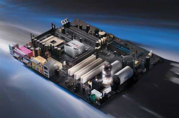

Ima i Tube sound cardova, pa cak i motherboardova
Nije li to ipak malo apsurdno? Najveći neprijatelj računara je heat, a toobz su heat generatori... Naravno, nema toga u računaru sto nekoliko dodatnih ventilatora ne moze da izluftira... Ako zujanje od strujanja vazduha ne smeta za slusanje muzike, onda super...
nizak napon ( jeste resiv DC-DC pretvaracima , ali je to vrlo venericno bilo , bar na par MB sa kojima sam ja upoznat) ;upotreba samo kao katod-folover , sa ne bas najlepsim uslovima radagomila chipova ispred , sa svim nedostacima integrusekozmetika , tako da ne mozes ni da stignes od svega toga da razmisljas o dodatnih 1,5W grejanja kucista ....... :msn-rofl: fantom trikerski .....
