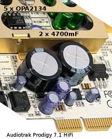

Mozda je dobro kao primer krenuti od Audiotrak Prodigy 7.1 HiFi
kartice a i ima je na nasem trzistu.Ova karta je kao stvorena za slusanje raznih
Opamp-ova odjednom jer ima 5 podnozja odnosno mesta za ubadanje.
Postavljena slika
Chip na njoj odnosno audio kontroler je VIA Envy24HT (ICE 1724) i
Wolfson WM8776 / 8766 (ADC/DAC), koji daje podrsku za 2, 4, 6 (5.1) i 8 (7.1) kanala.
Na Audiotrak Prodigy 7.1 HiFi

Postavljena slika
Najbolji rezultat sa Audiotrak Prodigy 7.1 HiFi dobio sam sa
5 x OPA2134 i 2x 4700mF kao filter na kartici,
zvuk je izuzetan. (orginalni kondezatori su 2200mF kao na slici gore)
