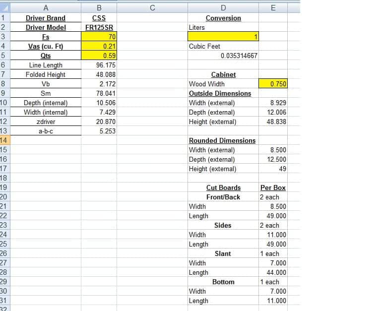

stein Napisano Mart 16, 2011 Share #1 Napisano Mart 16, 2011 Stigli mi CSS-i ideja: napraviti klon (modifikovani) B&W Emphasis zvučnika plan: BiB, mass loaded horn Matematika: http://www.zillaaudio.com/bib-calculator.htm tj http://www.zillaaudio.com/BIB_Calculator_V1.xls Parametri za CSS125 već u xls kalkulatoru Za početak, ide se na sirovu izvedbu sklepanu od mediapana ili iverice... Vako nekako... Ako u osnovi zadovolji, krajnji rezultat bi trebalo da neodoljivo podseća na jedan od meni najlepših malih-velikih zvučnika... Link to comment Podeli na ovim sajtovima More sharing options...

Vix Napisano Jul 11, 2012 Share #11 Napisano Jul 11, 2012 Pozdrav!Da nastavim temu...nesto merkam taj BiB i to sa istim CSS125 drajverima....Nego, nesto se pogubio taj BiB kalkulator, Zilla linkovi vec poodavno ne rade, pa nemam pojma koje dimenzije da secem...Po svemu sudeci, ici cu na sirotinjsku varijantu, furnirana iverica 18mm....Vix Link to comment Podeli na ovim sajtovima More sharing options...
Vix Napisano Jul 11, 2012 Share #12 Napisano Jul 11, 2012 Upravo sam nasao kalkulator....gotovAko je to to... Link to comment Podeli na ovim sajtovima More sharing options...
ZZZ Napisano Jul 11, 2012 Share #13 Napisano Jul 11, 2012 Upravo sam nasao kalkulator....gotovAko je to to...ne vrede ti kalkulatori...rekla kazalazamolite matorog zena da vam proveri kabinet sa MJK matcad listovimamislim da sam nu poslao intefejs za TQWT kako straight tako i folded... Link to comment Podeli na ovim sajtovima More sharing options...
Vix Napisano Jul 11, 2012 Share #14 Napisano Jul 11, 2012 ZM, jel moze tu nesto da se smandrlja? Link to comment Podeli na ovim sajtovima More sharing options...
