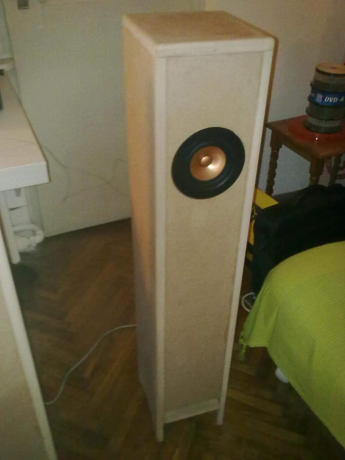

stein Napisano Avgust 30, 2011 Share #24 Napisano Avgust 30, 2011 Mali update:Preselio sam se u veci stan pa mi je sad prostorija gde su smesteni pencili oko 21 kvadrat(4,7x4,5m sa 2,4m visinom). Prethodna prostorija je bila oko 15 kvadrata ali sa visinom oko 2.9m. Prostorija je praznija nego prethodna tako da malo "zvoni". Razlika u zvuku u odnosu na prethodnu sobu je enormna i ovo sto sada se cuje uopste ne lici na onaj zvuk koji sam imao. Bass podrucje je pogotovo razocaravajuce-sveo se na obicno muljanje koje moze da se cuje po cjoskovima sobe, dok u sweetspotu nemam uopste bassa.Imam utisak da pencili u ovoj prostoriji nikad nece svirati ni blizu kao sto su svirali u prethodnoj. Prokleta akustika... Welcome to my nightmare! PS. Jasno ti je da Alfe nećeš dobiti nazad... Link to comment Podeli na ovim sajtovima More sharing options...

chakija Napisano Avgust 31, 2011 Autor Share #30 Napisano Avgust 31, 2011 nema tu leka ni sa spajkovima...Mislim da je jedino resenje postavljanje bass-trapova, ubacivanje komada namestaja i potom eksperimentisanje sa pozicioniranjem. Beat je u pravu kada spominje ispunu-mislim da i tu treba napraviti izmene tj. ubacitii jos ispune. Neverovatno je bilo kako se potrefilo sve u onoj drugoj prostoriji...stvarno, kada cujem ovde kako svira i uporedim-nidje veze. Moze biti da je prostorija velika za njih pa bass ne moze da adekvatno ispuni prostoriju. Ono sto me narocito nervira je to sto kad ustanem sa stolice cujem bass (koji je takav kakav je), ali cim sednem u nivo zvucnika bass-a skroz nestane !?? Prokleta akustika... Link to comment Podeli na ovim sajtovima More sharing options...
