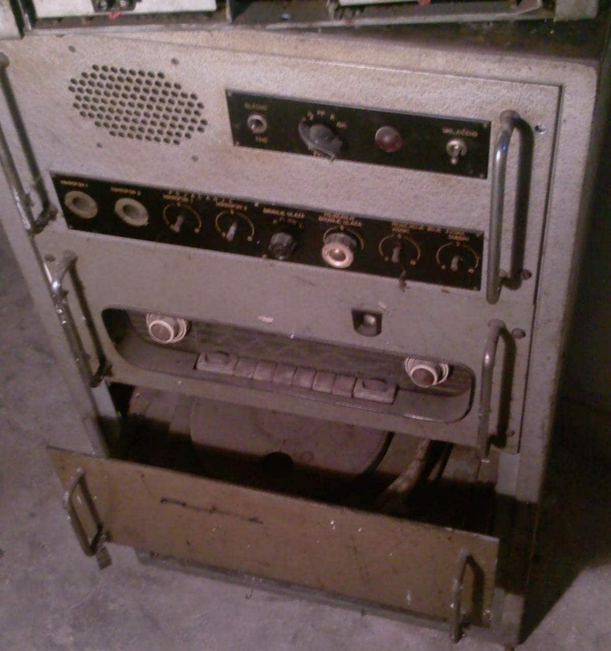

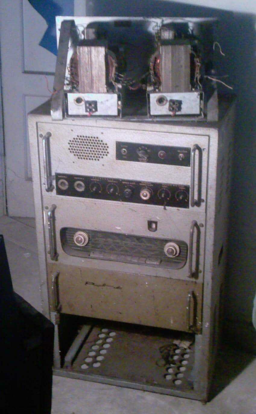

dunavko Napisano Avgust 16, 2011 Autor Share #36 Napisano Avgust 16, 2011 Resio sam, izgleda da cu da pravim SE sa 851,nabavio sam dobar mrezni trafo,sasiju od RIZ-ovog razglasa iz 50 godine sa sve uredjajima u njemu. Link to comment Podeli na ovim sajtovima More sharing options...

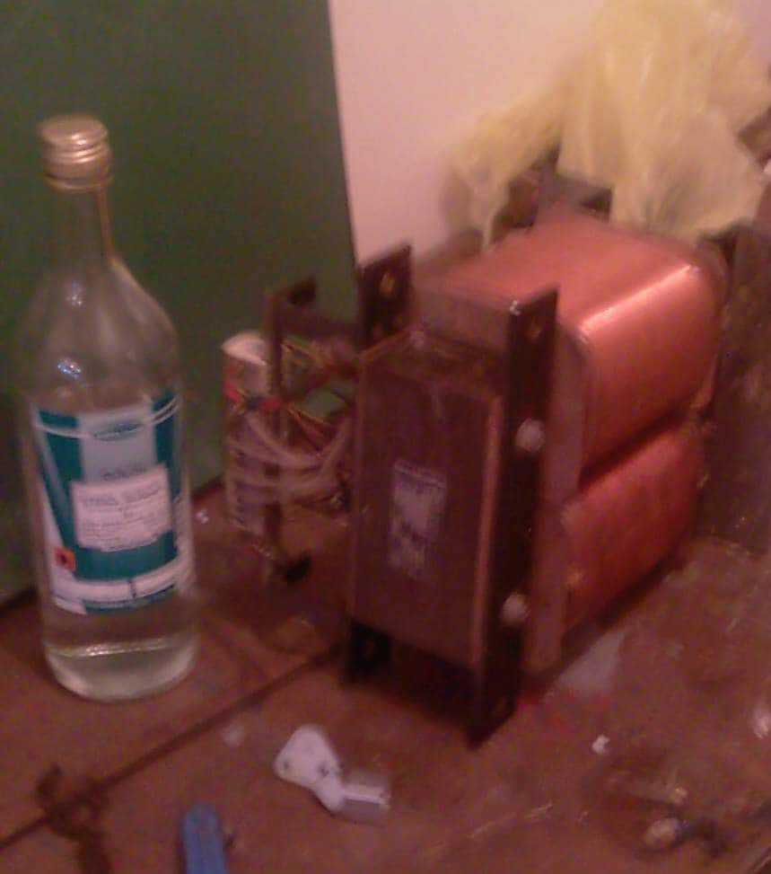

dunavko Napisano Avgust 16, 2011 Autor Share #37 Napisano Avgust 16, 2011 Evo i mrezni trafo,25 kila,za sada Link to comment Podeli na ovim sajtovima More sharing options...
Ја sam sam Napisano Avgust 16, 2011 Share #38 Napisano Avgust 16, 2011 25 kila,za sada Их, стави точкиће. Link to comment Podeli na ovim sajtovima More sharing options...
dunavko Napisano Avgust 17, 2011 Autor Share #39 Napisano Avgust 17, 2011 moram prvo da napravim visokonaponski ispravljac pa da snimim karakteristike lampi posto imam samo dve da bi se uverio da su obe ispravne.iako su nove,ko zna...gde da nadjem drugu ako dodje do necega...ja napravio stereo ,kad ono krc pa posle mono..to mi je bio najveci problem prilikom donosenja odluke o pocetku izrade .Za Pobudnu lampu onaj italijan koristi 211 i transformatorsku spregu.To mi je skupa varijanta i kada budem snimio karakteristike videcu sa kojim anodnim naponom da radim i gdedapostavim radnu tacku i po tome cu da vidim koje pojacanje mi je potrebno i prema tome bi odabrao neku drugu,jeftiniju varijantu. nego,jeste li videli izlazne blokove za ovaj RIZ-ov razglas,dve EL34 u izlazu.Nema cevni drajver nego transfomator za pobudu.Ne znam kakva je izlazna impedansa.Idealno za par mono blokova,malo prerade... Link to comment Podeli na ovim sajtovima More sharing options...
