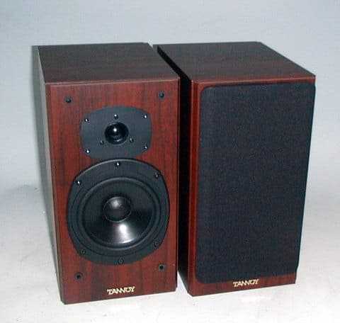

ovakvi drajveri su kod mene na M2
plastična šasija basa ako te razumjeh
e sad oni su poslije toga napravili M2,5 poboljšanu verziju ovog modela i njemu je kalota je izbačena
šaljem sliku samo da nađem
to ti je ovaj
ima gi u razne boje
Đetiću, oko sokolovo! Ubode ga! Nema oznaka na magnetu pa ovo pomaže. A ko i svako po malo, pa da rečem hvala!
Taj M2.5 vele da je dobra kutijaImaš na kupi prodaj lika koji prodaje visoke i basove od M1 to je monitorska kutija iz te serije Malo je skup ali valja probat za te visokeNa netu možeš naći katalog sa tom serijom M1,M2,M.5,M3,M4U njemu imaš i kutiju M2.5 kako je riješena iznutraAko ne nađeš pošalji mi mail na PM da ti pošaljem katalog u pdfJa sam moju M2 isprazno što se tiče dampinga jer je bila ali bukvalno puna one nadušene vještače vune tako da je bila potpuno ugušena kutija.Ondak sam kupio u radnji tablu sunđera debline 1cm u dimenziji 1,2m x 2m koju mi je lik izrezao na trake po unutražnim dimenzijama kutije.Fabrički puna kutija bila j epotpuno ugušena niđe basa proradi tek na 10 - 11 potaIspražnjena kutija je bila potpuno nekontrolisanog basa muljav i sličnoOndak sam obložio kutiju sa svih stran sa po 1cm sunđera.Tu sam dobio dosta dobar bas, srednje i visoke ali i dalje bas bio malo muljav tako da sam na leđa i bočne strane ubacio još jednu tablu ali polukružno leđa i bočne strane i dobio ono što sam tražio Jasan definisan bas, neprenaglašene srednje i visoke tamana kao treba.I to sve i na malim i na većim snagama radi korektnoPazi kad montiraš bas ne priteži previše šarafe umije plastika da pukne kod rupa od šarafa.

Basovi nisu iz tih kutija jer u njih ide 5 inča ili 130 mm bas a u M2.5 ide 6,5 inča ili 165 mm.Stein reče da je 130 mm bas ali sa izbačenom kalotom. Ne znam kako ga je mjerio jer to treba provjeriti. Bas u M2.5 je 165mm to je definitivno i sa izbačenom je kalotom.Ostali basovi iz te serije su s ubačenom kalotom i na plastičnoj su šasiji.Kod mene je 155 mm sa kraja na kraj gumenog ovjesa iako piše da je 165mm.u svakom slučaju vrede ta dava visoka i skretnica ako su ispravni u kombinaciji sa tim basovima koje je uzeoKutija đene đene nije nešto očuvana ali se da srediti.
Nijesam mjerio, no samo prineo otvoru kutije za 165mm bas. Premalo, ga ima za pokrit rupu. Paušalno, prva sledeća manja mjera je 130.
127 mm od sredine do sredine centratora membrane (gume) a sveukupno na užem delu korpe 165. Raspon rupa za vijke 175mm od centra do centra rupe.

to je to drajver koji oni krste 6,5 inča i to može jedino biti iz M2.5evo me ponovo naćera da premjeravamsa rupe na rupu oko 17,5 cmšasija po dužem dijelu oko 19 cmšasija po kraćem dijelu oko 17cmskraja na kraj gumenog ovjesa oko 15,5 cmebat ga kako izmjeri sa sredine do sredine centratora membrane (gume) ali jeste otprilike 12,5cm
