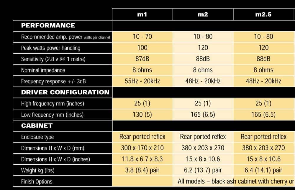

BokiTokiVoki Napisano Januar 11, 2011 Share #38 Napisano Januar 11, 2011 Hvala :)Jest, svakako ne bih radio kutije koje izgledaju kao original, a BR isto nema šta mnogo. Uzmem cevku za BR 50x110mm pa ako treba ili malo srežem, ili malo produžim (napenalim u zavisnosti od prostorije, to je reon 50-60Hz)Po običaju ne radim od papira za pakovanje nego od 19mm mediapana, a skretnica zbog male snage može da bude jednostavna, suština je da adekvatno preklopi i razdvoji dva zvučnika... Nema tu mnogo pametovanja, ovo je projekat na tankom budžetu Po podacima o m1 modelu to je kutija oko 6 litara sa tjuningom na oko 55-60 Hz. Ja bih išao slično tome. Mid-bass je 13 cm pa ne treba ići na tubu velikog prečnika. Mislim da je 50 mm, možda oko 40 mm ako može tako nešto da se nađe. Na osnovu prečnika tube, zapremine kutije i Fb freq. tjuniranja sračunati dužinu BR cevke. Link to comment Podeli na ovim sajtovima More sharing options...
revox Napisano Januar 11, 2011 Share #39 Napisano Januar 11, 2011 A koliko dugačak ti treba?Meni!? Ni milimetar Po podacima o m1 modelu to je kutija oko 6 litara sa tjuningom na oko 55-60 Hz. Ja bih išao slično tome. Mid-bass je 13 cm pa ne treba ići na tubu velikog prečnika. Mislim da je 50 mm, možda oko 40 mm ako može tako nešto da se nađe. Na osnovu prečnika tube, zapremine kutije i Fb freq. tjuniranja sračunati dužinu BR cevke.Nego kad si u materiji i kad ti matematika ide da valja de sračunaj ovokutija 19 litara ide na 55hzbas je 20cm postojeća tuba je fi 5cm dužine 7cmdimenzije kutije spoljnje V48 Š26,5 D22,5cmMože li se šta spuštiti dolje Link to comment Podeli na ovim sajtovima More sharing options...
BokiTokiVoki Napisano Januar 12, 2011 Share #40 Napisano Januar 12, 2011 kutija 19 litara ide na 55hzbas je 20cm postojeća tuba je fi 5cm dužine 7cmdimenzije kutije spoljnje V48 Š26,5 D22,5cmMože li se šta spuštiti doljeNe znam koja je jedinica. Neki parametri? Link to comment Podeli na ovim sajtovima More sharing options...
revox Napisano Januar 12, 2011 Share #41 Napisano Januar 12, 2011 Ne znam koja je jedinica. Neki parametri?Kako koja je jedinica?Što znam to sam ti rekaoBas je tannoy, kutije dimenzija koje sam ti reko, rezna frekfencija 3kHz, i to je to što znamparametre bas drajvera ne znamAko može može ako ne nikome ništa Link to comment Podeli na ovim sajtovima More sharing options...
