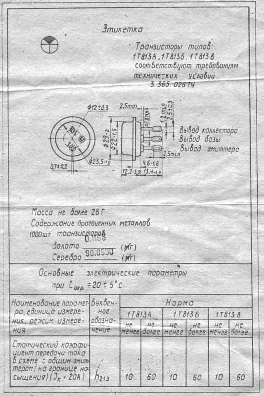

Fukushima Napisano Januar 5, 2011 #48 Napisano Januar 5, 2011 Mozda sam pogresno zakljucio, ali sto se vise greje to i i napon radne tacke opada, pa onda povecavam otpornik prema masi na bazi drajvera kako bih dobio pola napona napajanja. To je moj laicki zakljucak , ali ne mora da je dobar Na sta mislis kada kazes "napon radne tacke"? Mislis na DC napon na izlazu (polovina napajanja)? Ako je to u pitanju, to je ok, podesis ga kada amp dostigne temperaturnu stabilnost i tu ostavis...Sto se tice poboljsanja dosta bi stvari moglo da se procacka i kod ampa a i boga mi tog multiplikatora kapaciteta (regulatora napajanja). Ali najbitnije je da dobro zvuci.1. Prva stvar koju bi mogao da probas je jos 4700uF u paralelu sa izlaznim (decoupling) kondenzatorom, 4700uF je malo za 4 oma sto se tice frekventnog opsega ali je jos bitnije da smanjeni kapacitet na ovom mestu prouzrukuje izoblicenja (da ne ulazim u dublju analizu).2. Jel greska u semi ili je isti tip tranzistora i u driver i izlaznom bufferu?3. Od najvece pomoci bi bio datasheet za 1T813, ja nisam uspeo da nadjem te ne bi bilo lose da posaljes link ili fajl.Velika Pohvala za ENTUZIJAZAM!

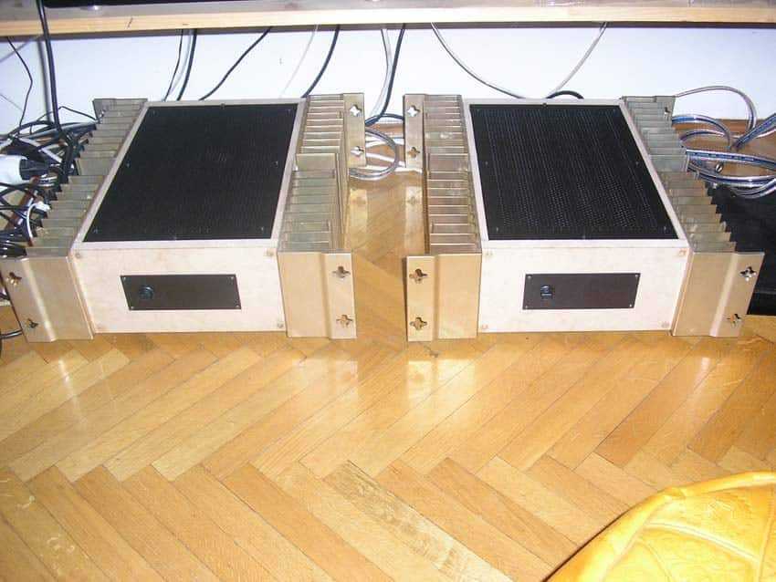

bata bane Napisano Januar 5, 2011 Autor #49 Napisano Januar 5, 2011 Stavljen poklopac da deca ne turaju prsti
machinori Napisano Januar 5, 2011 #50 Napisano Januar 5, 2011 Idi begaj... mono bloci...Ce li ga furniras? Ako ti treba usluga, znam jednog profesionalca tu kod tebe u komsiluku... doduse dere sa cenama...
bata bane Napisano Januar 5, 2011 Autor #51 Napisano Januar 5, 2011 Na sta mislis kada kazes "napon radne tacke"? Mislis na DC napon na izlazu (polovina napajanja)? Ako je to u pitanju, to je ok, podesis ga kada amp dostigne temperaturnu stabilnost i tu ostavis...Da, bas to, u zavisnosti dali je otvoren prozor ili ne seta radna tacka od 15.5 do 16.5V , pa kad je jako toplo onda pada, pada, a da bi ga podesio na polovinu napajanja moram povecavati otpornika na delitelju napona , a samim tim se povecava i otprnost, jel? 1. Prva stvar koju bi mogao da probas je jos 4700uF u paralelu sa izlaznim (decoupling) kondenzatorom, 4700uF je malo za 4 oma sto se tice frekventnog opsega ali je jos bitnije da smanjeni kapacitet na ovom mestu prouzrukuje izoblicenja (da ne ulazim u dublju analizu).2. Jel greska u semi ili je isti tip tranzistora i u driver i izlaznom bufferu?3. Od najvece pomoci bi bio datasheet za 1T813, ja nisam uspeo da nadjem te ne bi bilo lose da posaljes link ili fajl.1. Izvinjavam se, to sam prevideo kad sam prepravljao shemu, na izlazu je 10 000uf i 2uF MKP2. Jeste, bio je problem da se nadje tranzistor za to mesto a da bude "kvalitetniji" pa je stavljen taj rus....nabavicu uskoro nesto mannji tranzistor za to mesto slicnih karakteristika3. Evo datasheet

Fukushima Napisano Januar 5, 2011 #53 Napisano Januar 5, 2011 Da, bas to, u zavisnosti dali je otvoren prozor ili ne seta radna tacka od 15.5 do 16.5V , pa kad je jako toplo onda pada, pada, a da bi ga podesio na polovinu napajanja moram povecavati otpornika na delitelju napona , a samim tim se povecava i otprnost, jel? 1. Izvinjavam se, to sam prevideo kad sam prepravljao shemu, na izlazu je 10 000uf i 2uF MKP2. Jeste, bio je problem da se nadje tranzistor za to mesto a da bude "kvalitetniji" pa je stavljen taj rus....nabavicu uskoro nesto mannji tranzistor za to mesto slicnih karakteristika3. Evo datasheet Nista strasno to oko setanja pala volta gore dole...ne moras da se bakces oko podesavanja a i ulazna otpornost se veoma malo menja, nju ces moci da povecas kada za drajver stepen nadjes neki drajverski tranzistor i jel mora bas germanijum i u ccs-ove? Sto se tice datasheet-a mislio sam na "pravi" sa graficima i slicno iz ovoga se nazalost nista ne moze zakljuciti i ako neznam ruski
Sipi Napisano Januar 5, 2011 #54 Napisano Januar 5, 2011 Bane, Ge tranzistori imaju odokativni rezim rezim rada i bez termalnog drifta - i staticke karakteristike su, kao sto vidis, sasave, ne daj boze da pocnes da meris dinamicke... Struja kroz CCS je definisana i Vbe naponom tranzistora a on se kod Ge tranz. seta u sirokom rasponu. Nije ta prica napustena bez veze - prosto ne valja.... Tvoj entuzijazam i upornost su za postovanje, al' nemoj da si nerealan i da ocekujes da to radi stabilno i pouzdano - radi tako kako radi, uzivaj u njemu ako mozes i stvar u redu... ;)Borko, besmisleno je praviti grafove za ove tranzistore jer je rastur karakteristika u mnogo sirokom rasponu - jedino da se snimaju karakteristike za svaki komad pojedinacno...

dobrivoje Napisano Januar 5, 2011 #57 Napisano Januar 5, 2011 Sto se tice datasheet-a mislio sam na "pravi" sa graficima i slicno iz ovoga se nazalost nista ne moze zakljuciti i ako neznam ruski Не знам ни ја руски, а дошао сам до закључка да је појачање ових транзистора исто као и Вилотића - између 10 и 160. Иначе, ја дуже време покушавам да скутијам моје радове и не изгледају ни издалека тако добро као ови моноблокови. Узгред, мени не би пало на памет да правим шасију од медијапана, а испаде да је то најједноставније и најлакше решење. Бојим се само како медијапан реагује на бели дим.
