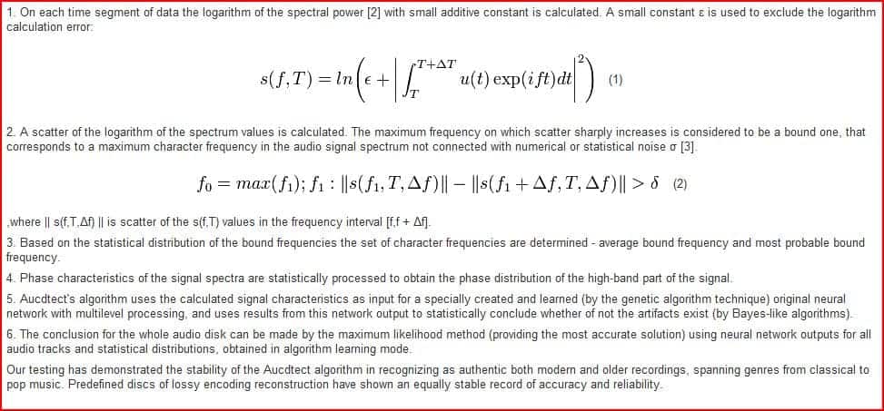

Pretpostavljam da većina vas već zna za ovaj mali program i da ga koristi. Ko ne zna, samo ukratko, program proverava verodostojnost audio fajla, odnosno, da li je neki audio fajl zaista lossless ili je transkodovani lossy format. Pomaže ako treba biti siguran da neki album ili pesma stvarno jesu dobro i kvalitetno zabeležene u kolekciji. Ponekad se dešava da neki mp3 u 320kbps zvuči dobro, čak toliko dobro da na kompu ne može da se čuje da nije lossy format. Takav fajl, pojedinci prekonvertuju u neki od lossless formata i poklone vam ga da uživate. Preslušate ga na kompu, i stvarno, fino sviri, sve je ok, napržite CD i stavite u svoj CD plejer i pustite preko svoje mukom stečene/sagrađene opreme i odjednom nešto nije u redu... menjate kablove, podmećete listove iz Biblije ili "Kapitala" pod desnu zadnju nožicu predpojačala, okrećete utičnicu u mreži... a ništa ne pomaže. Zvuk nije kako valja... Zato ovaj programčić služi, da proveri stvarno poreklo muzike koju ste dobili kao lossless fajl... Besplatan je, i može da smanji muke oko finog tjuninga koji je zapravo nepotreban... može se preuzeti OVDE, jedino što je pisan samo za Win platformu.
TAU je program slične namene, a može da pomogne u slučajevima kada se kupi neki City records CD album (ili neki drugi ne baš 100% siguran izdavač) pa vam se učini da Oliver, Severina ili Bijelo Dugme baš nekako loše zvuče u odnosu na ono što očekujete od nekog fabrički snimljenog albuma. Mislim, ne mora biti city Records, poenta je provera istinitosti kvaliteta snimka. http://en.true-audio.com/Tau_Analyzer_-_CD_Authenticity_Detector je mesto gde se ovaj free software može preuzeti i prištedeti muka i blam...
Mene je usrećio TAU odmah kod prve provere, za nekih 150 dinara kupio Severinin "Best Of" u izdanju gorespomenutog izdavača i ono što mi je bilo sumnjivo po zvuku, program potvrdio da je transkodovano iz lossy formata... Neko bi rekao da treba da ćutim i radujem se za te pare, ali sam ga kupio za suprugu sa namerom da je obradujem malim znakom pažnje. Kada smo ga stavili da svira, fostexi su odmah počeli da brljaju pa sam prvo pomislio da mi CD plejer ili pojačalo krepavaju... Kad ono... pederlažovi skinuli neki mp3 i snimili audio CD da namlate pare računajući da smo svi mi samo seljoberi sa pokvarenim slušnim aparatusima... E nismo... Ne dam da me prevarite! :Viannen_loungelizard:
