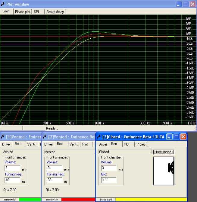

Evo (cornuto sa DIYaudo.com) kako izgleda Beta12lta u kompresiji od 3cf (oko 85l) , zuti graf. Moje pitanje znalcima : jel moze Selenium12pw3 (sa Qts=0,69) u kompresiju ili tqwt?
Ne znam kako bi u praksi to sviralo, znam da bih sad da pravim OB (a poucen zvukom alfi i seleniuma) prvo bi pogledao 15PW3. Mislim da je bolji od Bete za OB :). Nisam trazio na netu da li je neko vec probao da se igra sa ovim zvucnikom.
