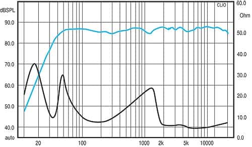

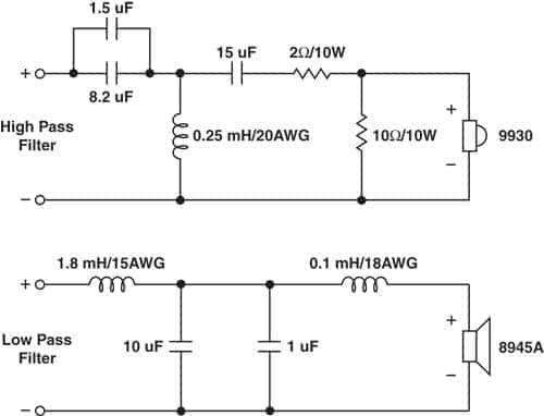

Nadjoh jos jedan zanimljiv projekat,Usher 701http://www.parts-express.com/projectshowcase/usher701/index.cfmlow-mid http://www.hiendfi.net/zvucnicke-jedinice/usher-8945a/tweeter http://www.hiendfi.net/zvucnicke-jedinice/usher-9930-20/nazvacu da vidim koliko bi to bolelo.
Oko 145 + 75, pa x2 = 440.edit: Pogledao sam cene na sajtu P-E. Jeste da je USA i da su tamo cene svega niže, ali ga stvarno ovde standardno preteraše. Nije daleko od Dayensa sa njihovim egzebicijama. Mada i država dere sa svojim stavkama. Preko bare je bass 110$ i visokotonac 50$. Izem ti ovu banana tvorevinu...:angry7:
