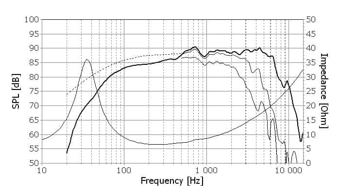

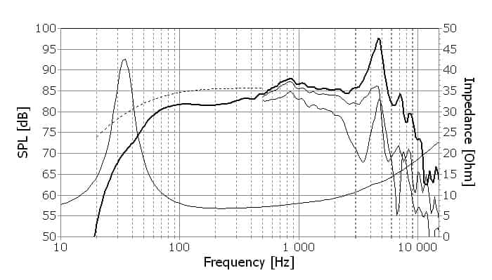

BokiTokiVoki 104 Napisano Decembar 13, 2010 Share #14 Napisano Decembar 13, 2010 Koju od ove dve jedinice bi ti izabrao za neki dvosistemac? Link do poruke Podeli na ovim sajtovima
krvimozak 0 Napisano Decembar 13, 2010 Share #15 Napisano Decembar 13, 2010 Koju od ove dve jedinice bi ti izabrao za neki dvosistemac? Ako mene pitas, prvi Link do poruke Podeli na ovim sajtovima
BokiTokiVoki 104 Napisano Decembar 13, 2010 Share #16 Napisano Decembar 13, 2010 Ako mene pitas, prviNe znam šta bi ti, ali ja bih morao da "udesim" taj pik od +13 dB na 4,8 kHz? Link do poruke Podeli na ovim sajtovima
stein 414 Napisano Decembar 13, 2010 Share #17 Napisano Decembar 13, 2010 Stein, ako je tako.... Nije KEF ali šta sad...??? Čak ima i fabrički dve rupe izbušene pa je jedna zapušena, a u drugoj supertweeter... Opet oba na istoj strani. Otkud ja znam? Ne mogu da povatam ni ovo što se meni vrzma po glavi, a kamoli šta se nekome nekada vrzmalo po njegovoj... Pretpostavljam da razmeštaj nije toliko kritičan po pitanju levo-desno koliko je bitno da korisnik razmesti tako zvučnike da bude zadovoljan. Šta sam se nagledao kako ljudi postavljaju zvučnike, ništa mi više nije čudno... Većina je postavljena da žena ne ronza kako ne može da obriše prašinu ili zalije cveće koje je na kutiji... Da ne kažem da kutije starije berbe (AKA vintage) uglavnom stoje nabijene do police gde u dnu stoji nešto, potom iznad još nešto, pa još nešto, pa tuner, gramafon, dvd plejer (ili VHS) pa TV... Sve veri kompaktno... Šezdesete i sedamdesete su jednostavno bile takve... Link do poruke Podeli na ovim sajtovima
krvimozak 0 Napisano Decembar 13, 2010 Share #18 Napisano Decembar 13, 2010 Ne znam šta bi ti, ali ja bih morao da "udesim" taj pik od +13 dB na 4,8 kHz?Dobro, kapiramo poentu, nismo brdjani.Kada bih pravio kutije za nekog drugog, postupio bih isto, tj. ubio bih pika a bogami i trefa.Kada bih pravio za sebe, uzeo bih neki treci (bolji) drajver. Link do poruke Podeli na ovim sajtovima

BokiTokiVoki 104 Napisano Decembar 13, 2010 Share #20 Napisano Decembar 13, 2010 Kada bih pravio za sebe, uzeo bih neki treci (bolji) drajver. Koji treći (bolji) drajver? Link do poruke Podeli na ovim sajtovima
