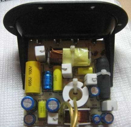

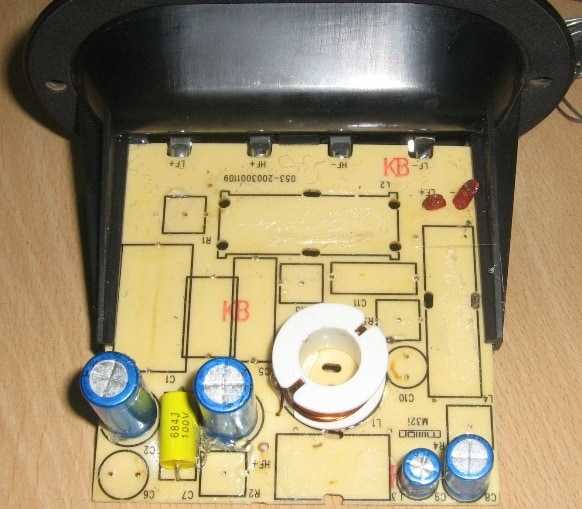

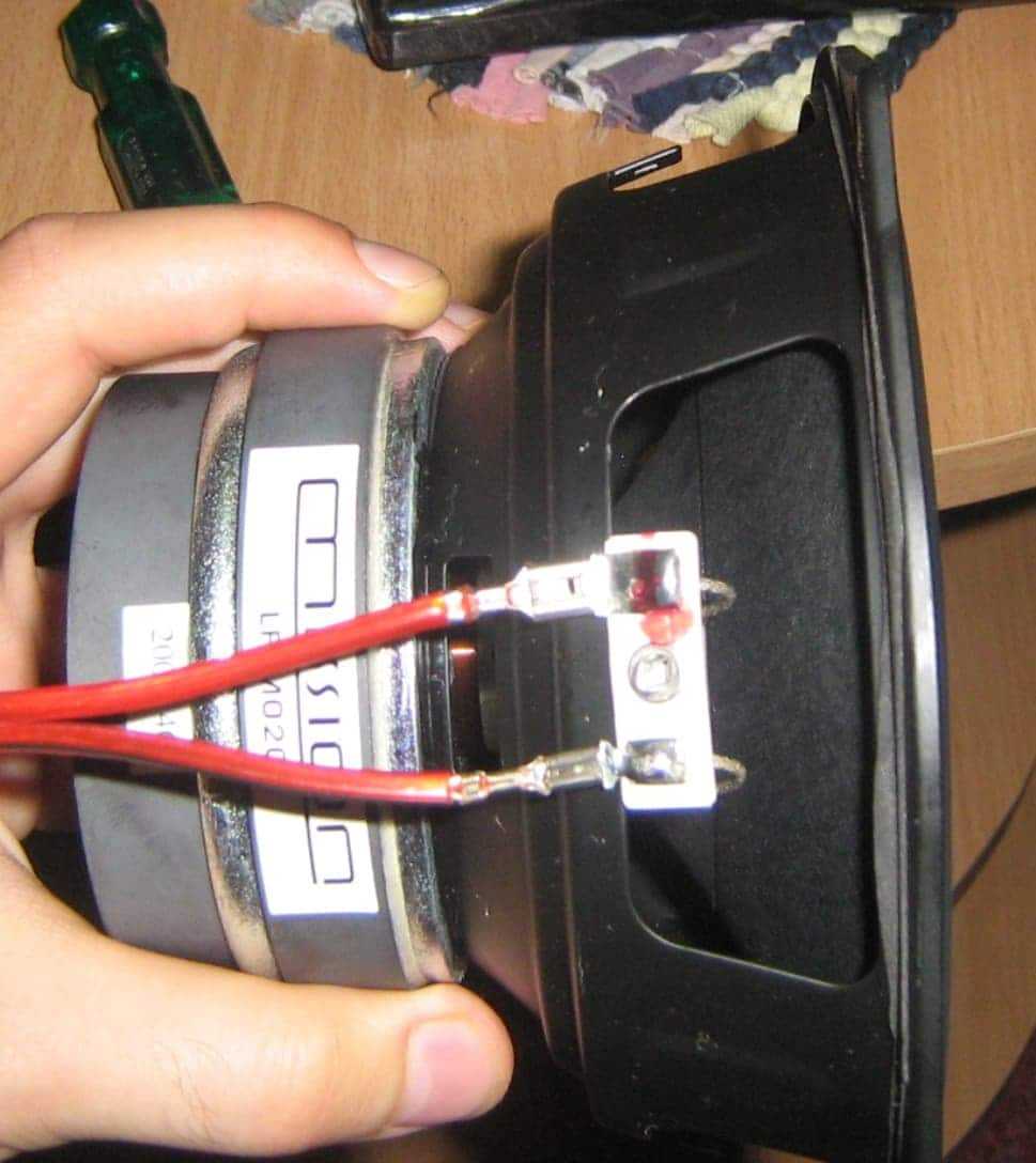

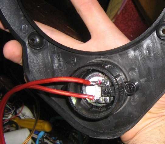

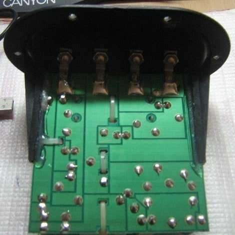

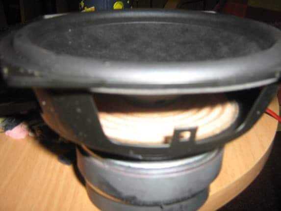

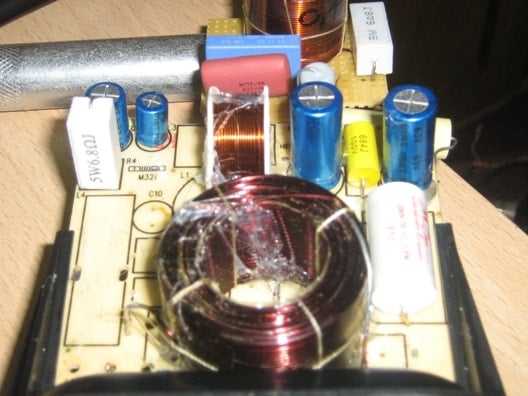

Nakon usppesne dogradnje zvucnika m33i koje je gosp. impuls uradio jednom clanu foruma, odlucih se i ja da uradim isto na mojim 32-ma obzirom da se radi o istim drajverima a samim tim i slicnoj skretnici.Za pocetak evo nekoliko slika skretnice i unutrasnjosti kutiija i drajvera.
Uf sto ne volem elektrolite u skretnici!!!

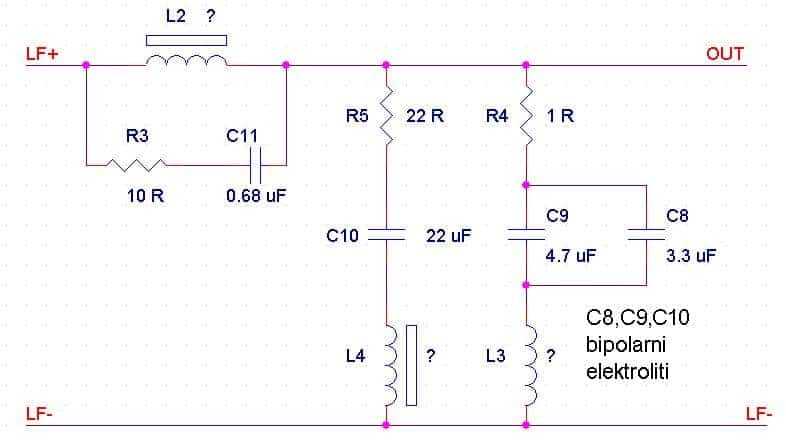

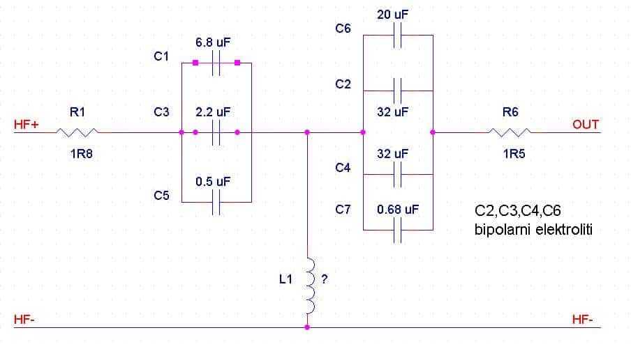

Evo i seme skretnice. Kalem na basu je 0.953 mH (mereno LRC metrom). Ostale kalemove cu tek da izmerim. Inace specifikacije za ove kutije kazu da je rezna frekvencija 2,8 KHz i da je impedansa 8 oma. Dakle cista laz. Otpornost midbasa je oko 4.1 oma kao i otpornost visokotonca tako da nema ni govora o 8 oma. Kvalitet kalemova je los kao i njihov medjusobni raspored na tako malom prostoru. Zbunjujuce je i to sto se ispred visokotonca redno nalaze nacickani kondenzatori koji ukupno daju oko 80 uF sto je u suprotnosti sa proracunima za 18db/okt filtar.
Ne želim da branim konstruktora skretnice, ali proračuni su samo polazna tačka. Drugo, pitanje je koja je impedancija zvučnika na datoj frekvenciji, kako se ponaša i kakav efekat sam zvučnik proizvodi u interakciji sa drugim delovima zvučničkog sistema. Ponekad se vrednosti izračunate na papiru ne ponašaju u skladu sa stvarnim stanjem na terenu. Kutija može imati rezonancije, bas može da "provrišti" na nekoj višoj frekvenciji... Pitanje je da li to svira zadovoljavajuće ili ne. Kao grupa delova odnosno sistem. Ake ne, onda se ide na doradu-preradu ili na sopstvenu odgovornost, ili se povedemo tuđim primerom. Ni u jednoj varijanti nema garancije da će biti bolje... Možda i ne može bolje...
Tako je. Ja cu ici jos korak dalje pa cu staviti vazdusni kalem iste induktivnosti na bas, bele Mundrofe i MOX otpornike na visokotonac, promeniti ozicenje za bas (mada je ovo postojece iznednadjujuce zadovoljavajuce). Takodje je tu i RLC kompenzacija za visokotonac za 12.5 KHz. Planiram i da malo stavim zive gume na plastiku koja prekriva prednju plocu kako bi smanjio vibracije. Damping ne bih dirao jer mislim da je stavljeno sasvim dovoljno a nemam zivaca da se i sa time cvrckam i isprobavam. Planiram i da koristim osciloskop i signal generator iz kompa kako bi video konkretnu razliku u obliku signala na izlazu nove skretnice i uporedio je sa starom. Mislim da ce mi ovaj metod pomoci i kod nalazenja pika na 12.5 KHz posto su mi iz Dayensa poslali kalemove cije vrednosti malo odudaraju od narucenih (ili mi je slaba baterija na RLC metru pa gresi u merenju) pa mi je sumnjiv proracun za rezonantnu frekvenciju. Dakle ja imam u planu da ove zvucnike istresem iz gaca i napravim da bolje sviraju. Za materijal ulozeno oko 4000 dinara a pomak u zvuku je ocigledan (o tome ce biti vise reci kasnije). Namerno sam sve slikao kako bi ljudi videli sta se nalazi u jednim budzet kutijama od oko 200e. Po meni je najrazocaravajuci OEM visokotonac i njegove dimenzijice ali kad sam to video da se stavlja i u skuplji Quad 11L onda sam shvatio da je kapitalizam velika prevara ;o)). Isti takav je i u Wharfedale i jos u sigurno 100 drugih budzetarija. Jedine budzet kutije koje su stvarno izradjene od kvalitetnih delova a koje sam video otvorene su USHER 520 (mislim i da ima DIY kit za iste). Steta sto nema da se kupi Vifin XT u OEM varijanti koji bi lego u onu plastiku ko dupe na nosu. Zbog toga je moja preporuka svima koji kupuju nove zvucnike poznatih brendova koji se stancaju u Kini da lepo uzmu neki proveren DIY projekat (SAL izuzimam) i dobiju mnogo bolji zvuk i kvalitet od kupovnog (jedino ce mozda estetika zaostajati). Ako racunamo cenu delova za m32i dobijamo podatak da je materijal za par kutija oko 90 evra bez drvenarije uzimajuci prodajne cene drajvera (bas 19e, tweet 10e, ostala boranija okvirno). Dakle isplati se ali se za jos malko para moze napraviti duplo bolje.

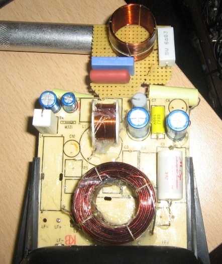

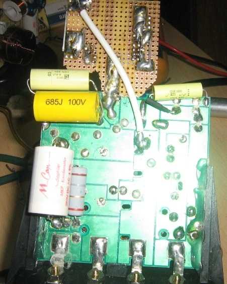

Stavio sam deo za kompenzaciju na 12.5 KHz sacinjen od kalema 0.1 mH (mada ga merim kao 0.82 iako sam narucio 0.1), konda od ukupno 1.7 uF i otpora 6R8. Pokusao sam da na osciloskopu odredim otprilike gde pocinje pad sa ovim RLC kolom u praznom hodu ali i bez kompenzacije signal na izlazu za visokotonac pocinje da opada posle 5-6 KHz (mozda je i izlaz iz signal generatora kompa nelinearan). Sa RLC kolom signal se jos vise oslabi u predelu od 8 do 14 KHz tako da neznam da li sam potrefio 12.5 KHz ali je ocigledno da je visokotonski spektar sada prijatniji za nijansu zbog ove atenuacije. Evo i slika preradjene skretnice:

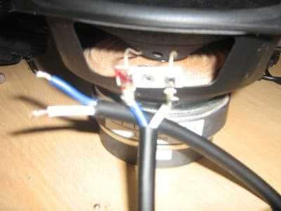

Svi delovi koji su zamenjeni na skretnici su istih vrednosti kao i sto su bili osim konda od 20 uF koji je zamenjen jednim MKT blokom od 6.8 uF i ovim najvecim blokom koji je skinut. Kalemovi L3 i L4 su izbaceni kao i otpornik i kond u paraleli sa L1 koji su sluzili da poprave karakteristiku fertinog kalema. Na basu je dakle ostao kalem L2 i paralelno kond ukupne kapacitivnosti oko 12 (postojecih 3.3uF i 4.7uF + dodatnih 4.7uF blok) vezan na red sa 6R8. Kod visokotonskog dela je dakle osim modifikacije kvalitetnim komponentama i izbacivanja bipolarca od 20 uF i stavljanja 2 bloka od po 6.8 uF dodata i RLC kompenzacija koja treba da upije pik na 12.5 KHZ koji je impuls pronasao merenjem karakteristike. Rezonantna frekvencija se lako racuna kao (1/koren(LC))/2Pi ali zbog nedoumice oko vrednosti kalema koje mi je poslao Dayens morao sam da isprobavam tako da sam ostavio vrednosti kalema 100 uH (82uH), otpornika od 6R8 i blokova od 1.5 uF + 220 nF.Takodje sam stavio i novo ozicenje. Za bas sam iskoristio zvucnicki kabl od veoma kvalitetnog bakra preseka 2.5 mm koji inace koristim i za zvucnike. Za visokotonac sam upotrebio kabl koji je bio na basu (debljine oko 1.25 mm do 1.5 mm). naravno sve sam direktno zalemio kako bi izbacio papucice. Cak sam naisao da je najpre klema bila obelezena flomasterom i na nju ubodena papucica. Mora da koriste neki provodan flomaster ;o)))Sto se tice kabineta tu sam dodao malo zive gume oko spoja bas refleks cevi sa kutijom kao i na plasticnu masku koja nosi visokotomac. Takodje sam dampirao zivom gumom i korpu midbasa.Naravno morao sam i da promenim srafove za terminal jer su fabricki loseg kvaliteta(jedan mi je cak puko).

Eto prodje skoro 10 dana od zavrsetka intervencije na zvucnicima. U medjuvremenu je poslusano dosta muzike pa je red da se iznesu utisci. Kao prvo zvucnici sviraju dosta drugacije,kao da su drugi u pitanju. Promena je naravno na bolje. Najveca i najprimetnija promena je mnoogo cvrsci i utegnutiji bas pa je sada odziv znatno brzi i ceo taj opseg dosta transparentniji cak i pri losijem pozicioniranju u odnosu na zid iza. Dakle nema vise onog masnijeg basa pomalo zamucenog koji neki cak i vole. Mogu reci da je se dobilo i na dubini. Razlog za ovakvu promenu u zvuku mogu pripisati uklanjanju kompenzacija koje su postojale. Mada su kompenzacije bile na oko 2177 Hz i 1374 Hz (po racunici) njihovim uklanjanjem je najverovatnije yvicnik "prodisao" i na ostalom opsegu. Moguce da je brzi bas rezultat i vazdusnog kalema. Kompenzacije koje su postojale nisu bile slucajno tu. Sa karakteristike midbasa (http://www.hifi-selbstbau.de/index.php?option=com_content&task=view&id=31) se vidi koliko je veca osetljivost posle 1 KHz a posebno posle 2.5 KHz. Sad mi je jasno zasto je kalem 0.95 mH!!!. Dodavanjem nove kompenzacje od otpornika od 6.8 oma i konda od 12.7 uF je ovaj iyrazeni deo spektra dodatno utisan. Srednji tonovi su slicni kao pre. Bez vecih zamerki,mada se mozda zbog izbacenih kompenzacija onaj izrazeniji opseg malo vise primecije ali samo u nekim numerama tako da mislim da se tu krije neki pik koji traba ugusiti. Visoki su sada prijatniji mada nisam siguran da sam pogodio onaj pik RLC kolom. Nekako je sada ukupan zvuk prijatniji. Zvucna slika je malo uza ali se dobilo na dubini. Najvise sam se pribojavao da izmenama ne poremetim fazu ali je tu sve kako treba, veoma prostorno i 3-dimenzionalno kao i pre.Inace pre detaljnijeg slusanja sam uporedjivao samo midbas sa starom i novom skretnicom. Nverovatno je koliko je zvuk otvoreniji i jaci u celom spektru kod nove skretnice. Za sada mi ostaje samo da uzivam u novom zvuku i da ukoliko to bude smetalo uklonim ove pikove koji su nekadocigledni ali sam tek skoro nasao ovu frekventnu karakteristiku na netu tako da preporucujem svakom ko krene u slicnu intervenciju da je pogleda jer mislim da je poprilicno tacna.
