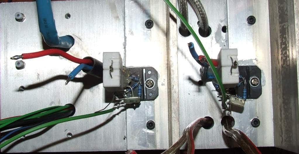

http://img573.imageshack.us/gal.php?g=drb4479pojacaloh.jpg evo fotke, nije lepo znam ako vam treba neko objasnjenje sta je sta kazitesipi nemoj da mislis da sam ja iso po fazonu nasao ovaj link i ajde da spicim 10 hiljada i da neradi, prvo sam na bratskom forumu diyaudio.com pitao malo ljude original je ideja bila da se radi sa samo jednim chipom, onda su mi rekli da ti chipovi nisu bas najstabilniji i najcistiji (zvuk) kad su sami i da bi trebalo da se odradi ovako neka paralelna konfiguracija, onda sam tek nasao ovaj link, konsultovao se sa ljudim i dosli smo do zakljucka da je to ok projekat i sema i da ako se odradi sa kvalitetnim komponentama daje extra rezultatedrzeci se toga krenuo sam da pravim ovo i ziveo u uverenju da ako se uradi isto ko sto je tamo trebalo bi da da iste rezultate ali izgleda to nije takoa procito sam i radio dosta projekata iz slicne knjizive ko mala skola elektronike http://www.electronickits.com/Books/Electronics%20For%20Dummies.htm da nemislis da mi je ovo prvi susret sa elektronikom

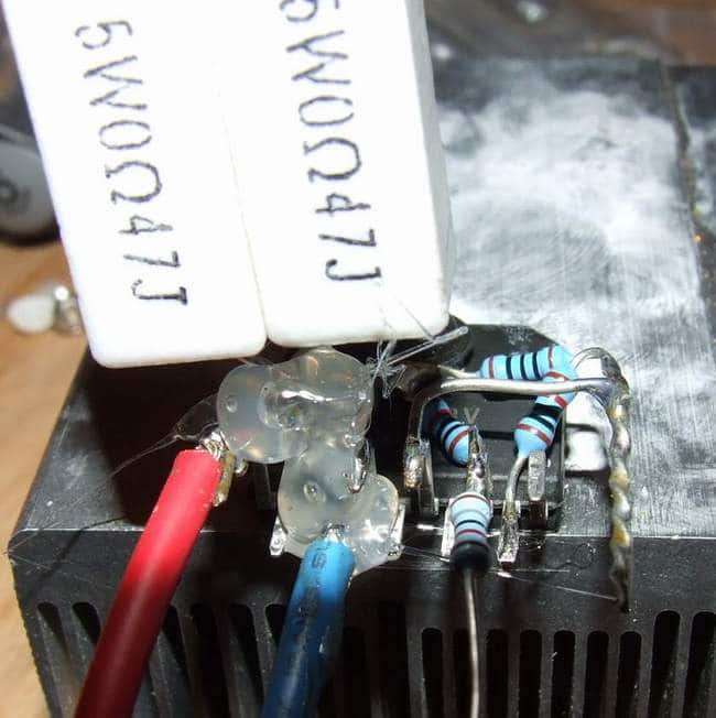

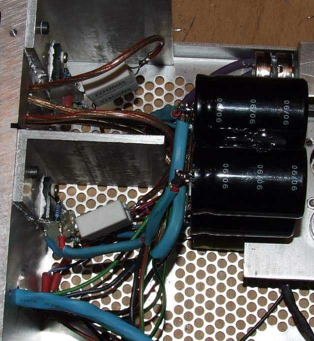

Lakins, tanki su vodovi na tom tvom ampu, pretanki. Slike su male pa se ne vidi najbolje, ali stoji da ne možeš raditi pojačalo snage pa još i vodove mase i napajanja sa takvim tanušnim vodićima..

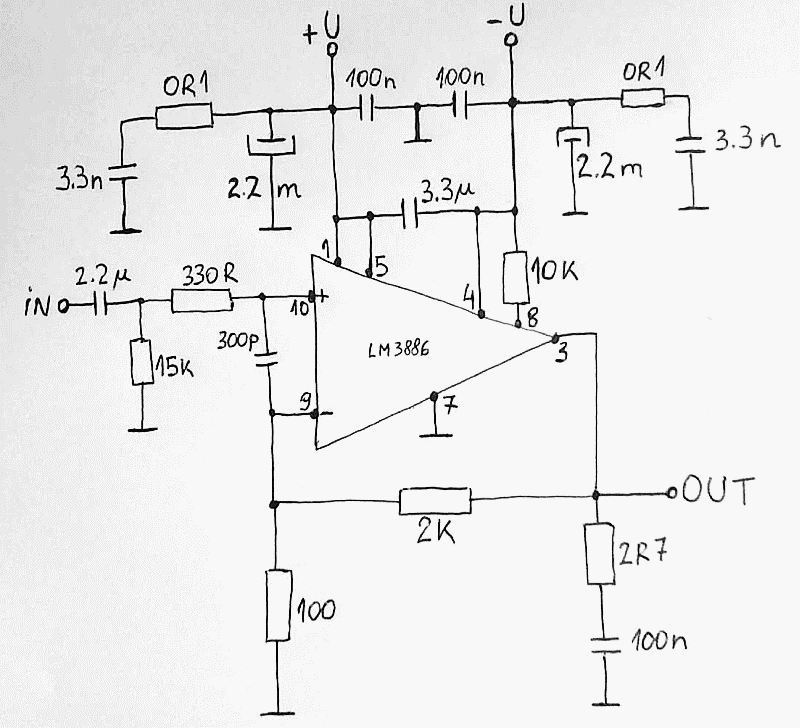

Nista Laki, ako si vec toliko samouveren, samo nastavi - moze se uciti na razne nacine. Ti si izabrao tezi nacin - tvoja odluka, tebi i rezultati...Inace, koncept vezivanja dva chipa u paralelu ima gomilu nedostataka (i zvucnih i onih koje donosi prakticno izvodjenje) a samo jednu, najcesce nepotrebnu, prednost - mogucnost koriscenja zvucnika sa impedansom od 2 oma. Projekat koji si izabrao je proveren i ispravan, ali nije preporucljiv za pocetnike.Na standardnim zvucnicima (4 do 8 oma) varijanta sa jednim LM3886 po kanalu (uz sve ostale uslove jednake) ce zvucno biti bolja. Gledaj da prvo takvu verziju uspesno napravis pa kreni dalje od toga. Evo poznate seme clana carlosfm sa diyaudio.com - napravi to i nemoj neko da te laze da ce paralelna verzija svirati bolje (post #155):http://www.diyaudio.com/forums/chip-amps/54697-improving-non-inverting-chipamp-4.html#post703003napajanje (post #187):http://www.diyaudio.com/forums/chip-amps/54697-improving-non-inverting-chipamp-4.html#post716793

pa tako posto su cene ovoga 5 puta vece,a imao sam ideju da ordadim stereo sa tim 4780 ali bi onda imao jednu plocicuidem sad u nabavku sta mi fali za taj jedan 3886 pa javim rezultatena ovoj semi sto je sipi dao nemogu da provalim RM(onaj sto stoji paralelno sa izlazom) na koji se pin kaci?
