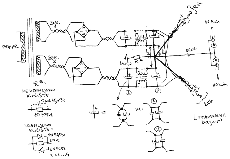

kan042 Napisano Jul 23, 2009 Autor Share #27 Napisano Jul 23, 2009 Najlakše je kad ne treba ništa ali dobro je znati šta može da pomogne kad se pojavi problem. http://sound.westhost.com/project27b.htmOvdje je korišten grec ali je to taj spoj i ima kratko objašnjenje zašto je tako izvedeno.Kakva je razlika ako se stavi termistor umjesto običnog otpornika? Link to comment Podeli na ovim sajtovima More sharing options...
stein Napisano Jul 23, 2009 Share #28 Napisano Jul 23, 2009 Kod mene bruji nekoliko stvari:Jedna od stvari koja stalno bruji je pumpa za vodu koja se nalazi na tri metra ispod nivoa zemlje a u samom korenu temelja kuće. Sve dok pumpa radi, brujanje se čuje kao potmuli brum u prostoriji, a pošto je na istom vodu kao i sve utičnice u sobi, brujanje se prenosi i na audio uređaje.Druga stvar koja bruji je bio preamp koji je sav u fazi kupusanja.Treća stvar koja bruji je 4x5 metara interkonekta razbacan okolo. Kada pumpa ne radi, i stavim kratak interkonekt, F5 se ne čuje čak ni na Fostexima koji su preko 93dB osetljivosti.Na žalost, Impuls je bio na kratko i bez posebne najave, i moram priznati da je u to vreme stvarno bilo puno bruma a zvuk katastrofalan. Nadam se da će zasebna instalacija od električnog brojila u potkrovlju i adekvatno regulisan raspored/razmeštaj komponenti imati priliku da se predstave u boljem svetlu.@Kan:Termistor ima višestruku funkciju, a jedna je i zaštita. Uzemljavanje na šasiju se po prirodi stvari može izvesti direktnim povezivanjem nultog potencijala pojačala/predpojačala na šasiju u istu tačku gde se uzemljava i šasija na električnu mrežu, što je i bazični prioncip. Problemi nastaju kada se negde u lancu udvostruči (utrostruči, itd) spoj mase i uzemljenja pošto bi sve nule, tj mase signala morale biti međusobno spojene. Dodatni spoj uzemljenja stvara još jedan vod za nulti potencijal sa razlikom u otpornostima te tako stvara razliku u potencijalu. Razlika u potencijalu između dve nule proizvodi neku struju koja teče i tako nastane brum, tj klasična zemljana petlja. Ubacivanjem termistora između nule i zemlje, sprečava se stvaranje te parazitne struje. Naravno, mase uređaja se i dalje moraju povezivati u seriju i svi uređaji u jednom nizu moraju imati samo jednu tačku uzemljenja... Link to comment Podeli na ovim sajtovima More sharing options...
Beli Napisano Jul 23, 2009 Share #29 Napisano Jul 23, 2009 Najlakše je kad ne treba ništa ali dobro je znati šta može da pomogne kad se pojavi problem. http://sound.westhost.com/project27b.htmOvdje je korišten grec ali je to taj spoj i ima kratko objašnjenje zašto je tako izvedeno.Kakva je razlika ako se stavi termistor umjesto običnog otpornika?Tek sada vidim ovu temu; kako je u prethodnom linku vec dat odgovor, evo još jedne seme vezivanja mase i uzemljenja u prilog ovome A razlika u upotrebi NTC i otpornika je u tome da NTC u ovom slučaju zamenjuje otpornik i Greatz; kada se NTC zagrije usled prolaska (velike)struje greške kroz njega, njegova otpornost opada i tada on praktično kratko spaja masu(šasiju) i uzemljenje (i sprovodi struju greške na uzemljenje, što prozrokuje reagovanje zaštite - pregorevanje osigurača, izbacivanje FID sklopke) - što je inače uloga Greatz-a(ili antiparalelno vezanih dioda u paraleli sa otpornikom) u Eliotovoj šemi ... kad nema struje greške(u normalnom radu) on se ponaša kao običan otpornik i služi za prevenciju od bruma, kao što je do sada već rečeno. Link to comment Podeli na ovim sajtovima More sharing options...
