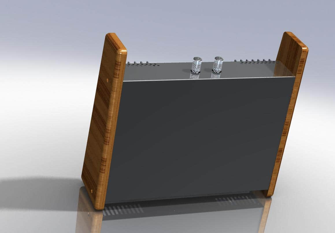

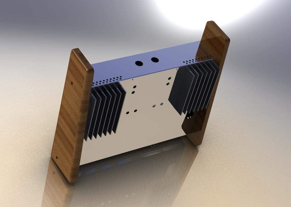

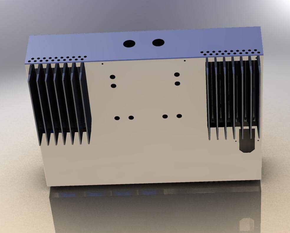

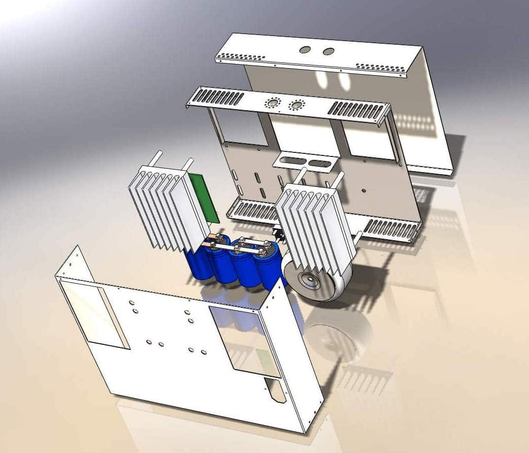

stein Napisano Septembar 30, 2010 Autor #23 Napisano Septembar 30, 2010 I... skoro pa završeno...Sledi provera detalja, poklapanje, preklapanje, zazori, tolerancije, osmišljavanje stalka, nogica, postolja, nečega na čemu pojačalo treba stabilno da stoji i da ima adekvatan protok vazduha u radu. Još nisam smislio da li ću i šta ću s prednje strane, a kada budem znao, uslediće i adekvatna prerada unutrašnje šasije. Za sada sigurno znam da moram da modifikujem šasiju na toleranciju od +0.25mm za plastifikaciju jer šasija treba da bude od materijala koji nije otporan na koroziju.

Zvu Napisano Septembar 30, 2010 #29 Napisano Septembar 30, 2010 Stein, pohvale za projekat i dizajn. Imam jedan mali predlog... Vidim da su drvene stranice puštene da idu preko nivoa pojačala. Probaj da ih uradiš u ravni sa uređajem sa gornje strane. Mislim da bi izgledalo lepše, a ovako štrči bez razloga. Trebalo bi pustiti da idu preko uređaja isto onoliko koliko su puštene da prelaze preko ostalih strana ili eliminisati skroz. Samo moje mišljenje, što ne mora značiti da sam u pravu.
Zen Mod Napisano Septembar 30, 2010 #30 Napisano Septembar 30, 2010 Zvule - vidi se da nemas pojma o tehnologiji ;drvene ploce su secene laserom , a moraju biti te dimenzije jerbo se drugom duzinom rezanja samozapale
Ја sam sam Napisano Septembar 30, 2010 #31 Napisano Septembar 30, 2010 Zvule - vidi se da nemas pojma o tehnologiji ;drvene ploce su secene laserom , a moraju biti te dimenzije jerbo se drugom duzinom rezanja samozapale Куд му и написа, сад ће "она" двојица мас' да му ваде!

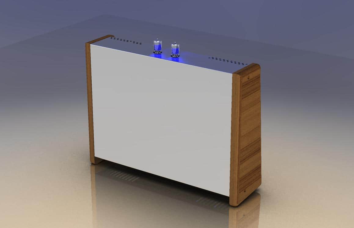

stein Napisano Septembar 30, 2010 Autor #32 Napisano Septembar 30, 2010 'vako? Inače, drvenarija nije u originalnom planu, ali sam hteo da vidim kako bi... leglo...
stein Napisano Septembar 30, 2010 Autor #33 Napisano Septembar 30, 2010 Zvule - vidi se da nemas pojma o tehnologiji ;drvene ploce su secene laserom , a moraju biti te dimenzije jerbo se drugom duzinom rezanja samozapale
Ја sam sam Napisano Septembar 30, 2010 #34 Napisano Septembar 30, 2010 'vako? Inače, drvenarija nije u originalnom planu, ali sam hteo da vidim kako bi... leglo...Онако је сигурније за лампице!
Zvu Napisano Septembar 30, 2010 #35 Napisano Septembar 30, 2010 @ Dede...Ma volem i ja vas @Stein... Tako nekako. Mada se slažemo oko drveta. Ni meni ne izgleda da bi trebalo tu da čuči.
stein Napisano Septembar 30, 2010 Autor #36 Napisano Septembar 30, 2010 @Stein... Tako nekako. Mada se slažemo oko drveta. Ni meni ne izgleda da bi trebalo tu da čuči.Videćemo. Svakako neću ništa konkretizovati dok mi se ne slegnu svi delovi. Ko ga zna, možda i ne bude torusni trafo... Možda ne bude tih gabarita. Možda... Elem, prvo treba da dobijem sastavljene pločice montirane na hladnjake, shodno rupama na hladnjacima, moraću veoma verovatno da korigujem pozicije rupa na šasiji. Ove rupe su okvirno postavljene kako je u osnovi i dogovoreno, ali postoji realna šansa da neće biti idealno pozicionirane. Možda od okruglih, napravim malo šlicovane rupe, just in case...
